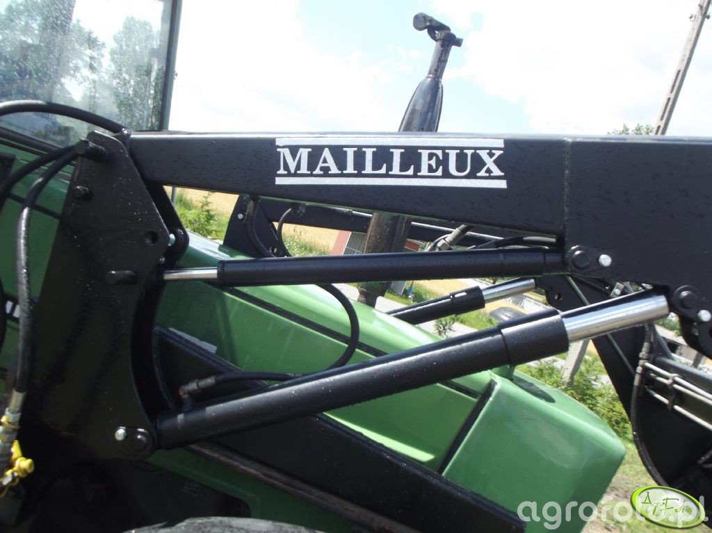

PaWeL07 351 Opublikowano 22 Lipca 2012 Ten cienszy siłownik to jakiś wspomagający? Odnośnik do komentarza https://www.agrofoto.pl/forum/gallery/image/377081-mailleux/#findComment-1016055
kamil16251290 384 Opublikowano 22 Lipca 2012 Poziomowanie hydrauliczne Odnośnik do komentarza https://www.agrofoto.pl/forum/gallery/image/377081-mailleux/#findComment-1016057
matigg 6 Opublikowano 30 Lipca 2012 A jak są podłączone przewody przy poziomowaniu hydraulicznym ? Odnośnik do komentarza https://www.agrofoto.pl/forum/gallery/image/377081-mailleux/#findComment-1020082
kamil16251290 384 Opublikowano 31 Lipca 2012 Siłowniki poziomowania są połączone przez trójniki z siłownikami od pochylania drugiej sekcji. Na zdjęciu widać nawet dwa trójniki. Odnośnik do komentarza https://www.agrofoto.pl/forum/gallery/image/377081-mailleux/#findComment-1020096
