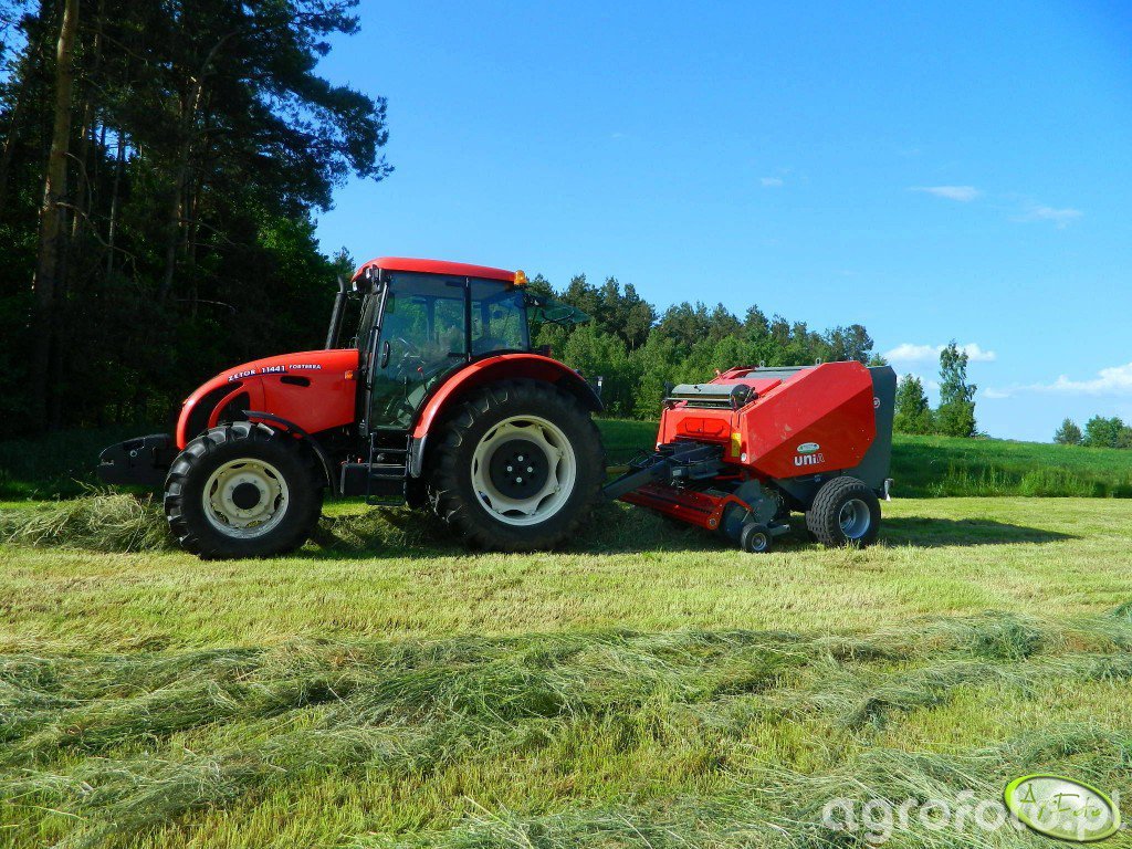

diablo23 1 Opublikowano 15 Lipca 2012 jak oceniasz tą prasę w agromaszu narew jest taka z docinacem siatą i cent. smar. to na promocji z 2010 za prawie 50 tyś, chyba dosyć tanio warta uwagi czy nie Odnośnik do komentarza https://www.agrofoto.pl/forum/gallery/image/375933-zetor-11441-unia-df-18vd/#findComment-1011534

danielhaker 7882 Opublikowano 15 Lipca 2012 Dzięki Na razie nie mogę o niej dużo powiedzieć bo to jest dopiero jej pierwszy sezon. Belki siatką owija pięknie od brzegu do brzegu. W tym modelu siatka i szerokie opony są w standardzie a centralne smarowanie jest standardowo we wszystkich prasach Unii. Jedyne zastrzeżenie jakie na razie mam to czujnik napełnienia komory wg. mnie za wcześnie łapie sygnał. Wskaźnik jest w połowie a magnes (wysunięty już do końca) wysyła sygnał o pełnej komorze. Mimo to jadę jeszcze dalej aby mocniej dobić belkę i dopiero ją owijam Odnośnik do komentarza https://www.agrofoto.pl/forum/gallery/image/375933-zetor-11441-unia-df-18vd/#findComment-1011565

Ursus11 68 Opublikowano 15 Lipca 2012 Jd dał by sobie w niej rade?? Oczywiście na tym samym zgniocie co Fortka. Na wszystkie łąk i jeździsz tak dociążony? Odnośnik do komentarza https://www.agrofoto.pl/forum/gallery/image/375933-zetor-11441-unia-df-18vd/#findComment-1011657
Kamil1998 92 Opublikowano 15 Lipca 2012 a po co się bawić w zdejmowania obciążników? 5:) Odnośnik do komentarza https://www.agrofoto.pl/forum/gallery/image/375933-zetor-11441-unia-df-18vd/#findComment-1011810

lawa3p 8 Opublikowano 15 Lipca 2012 też mnie wkurza ten czujnik mógł by być bardziej wysuniety na jakim zgnicie masz ją ustawioną i czy dociągałaeś już łańcuchy bo mi kazali po 30 belach ? Odnośnik do komentarza https://www.agrofoto.pl/forum/gallery/image/375933-zetor-11441-unia-df-18vd/#findComment-1011825
mirek767 46 Opublikowano 15 Lipca 2012 Danielu potrafisz powiedzieć ile więcej mieści się w belę w porównaniu do sipmy? 5/5 Odnośnik do komentarza https://www.agrofoto.pl/forum/gallery/image/375933-zetor-11441-unia-df-18vd/#findComment-1011842

danielhaker 7882 Opublikowano 15 Lipca 2012 Dzięki za 5 John Deere też dałby radę. Tak jak Kamil powiedział, wcale nie zdejmuję obciążników bo nie mam dużo mokrych łąk. W piątek prasowałem na torfie to tam trochę mokro było ale do tej łąki nie warto było obciążników zdejmować. Łąka miała 40 arów. Na innych łąkach prasowałem po 2 razy (rośnie już trzeci pokos) i nigdzie nie było potrzeby zdejmować obciążników. Zetor ciężko w niej nie ma choć 2 razy zgasł mi Pierwszy raz to przy prasowaniu pierwszej belki czujnik nie był wyregulowany i uprasowałem taką belkę że od nadmiaru materiału zatrzask od klapy się otworzył a ciągnik zgasł. Drugi raz to jakoś niechcący przy dobitej belce przed owinięciem na wolnych obrotach Zgniot mam ustawiony na najwyższy czyli do słomy. Łańcuchów nie naciągałem. Co do masy belek to na razie nie jestem w stanie powiedzieć bo ich nie ważyłem. Staram się nie robić ciężkich bo nie będzie komu ich wtaczać do obory chyba że sąsiad będzie przychodził i pomagał (w oborze mam niskie drzwi). Belki siana po Sipmie średnio ważyły 220kg. Jedne po 230 a inne 210-215. To akurat wiem bo zimą sprzedaliśmy ok. 100 belek siana. Sebek- na pewno teraz szybciej się owija Paweł- dzięki O ile dobrze pamiętam to Zetor przed sianokosami był gruntownie umyty i wysprzątany Odnośnik do komentarza https://www.agrofoto.pl/forum/gallery/image/375933-zetor-11441-unia-df-18vd/#findComment-1012042

daniel394 14 Opublikowano 17 Lipca 2012 Zestaw pierwsza klasa , ile belek już zrobiłeś i ile razy owijasz siatką? Odnośnik do komentarza https://www.agrofoto.pl/forum/gallery/image/375933-zetor-11441-unia-df-18vd/#findComment-1012943

Kamillo0 132 Opublikowano 7 Sierpnia 2012 Takie podstawowe pytanie ode mnie Danielu bo jakoś nie miałem okazji... Czemu łańcuchowo-walcowa zamiast walcowej? Z tego co wiem już w nowej Unii rzadko zdarza się zatrzymanie słomy w środku walcówki a w łańcuchowej ciągle słyszę, że łańcuchy puszczają i trzeba spinać. Odnośnik do komentarza https://www.agrofoto.pl/forum/gallery/image/375933-zetor-11441-unia-df-18vd/#findComment-1023296
danielhaker 7882 Opublikowano 7 Sierpnia 2012 Bo nie znalazłem żadnej negatywnej opinii o niej na AF no i była tańsza od walcówki. Belek zrobiła pewnie ponad 500 a siatką owijam ok. 2,5 raza Odnośnik do komentarza https://www.agrofoto.pl/forum/gallery/image/375933-zetor-11441-unia-df-18vd/#findComment-1023363
