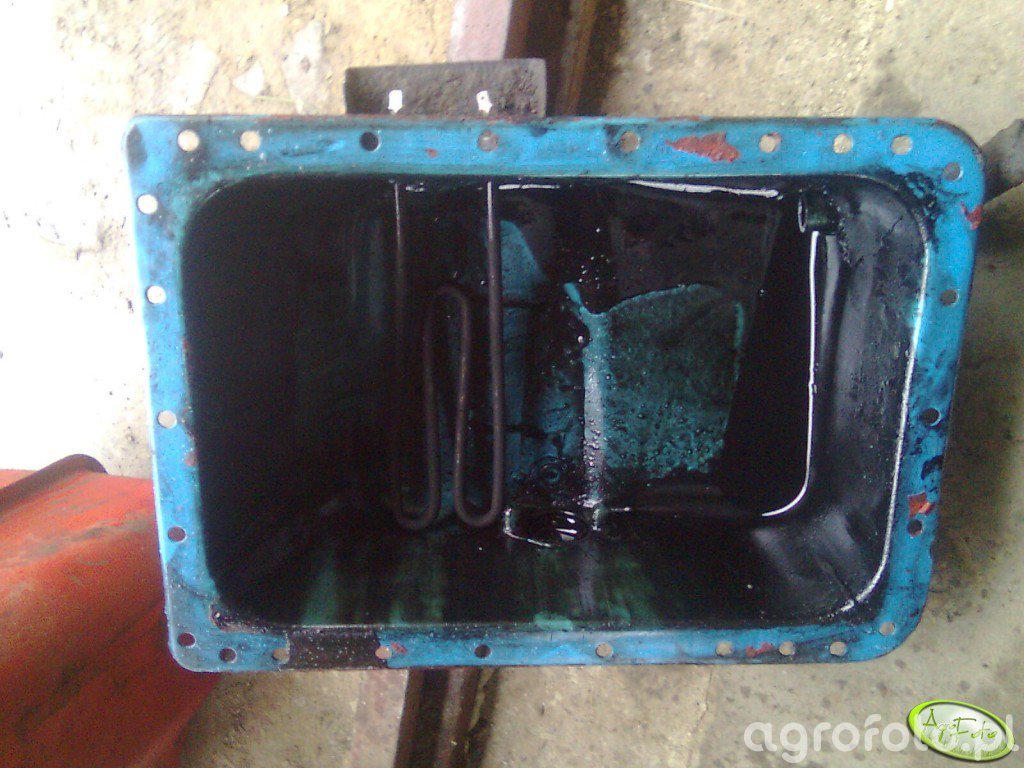

Grzałka oleju we władymircu. Ile czasu grzejecie jeśli ktoś już tego używa?
szewek 8 Opublikowano 7 Maja 2012 a jakim napieciem zamierzasz zasilać tą grzałke ?? <_< Odnośnik do komentarza https://www.agrofoto.pl/forum/gallery/image/362777-grzalka-oleju-w-t-25/#findComment-963500
Witek2010 33 Opublikowano 7 Maja 2012 Normalnie 230 V z gniazdka wiem, że olej traci na lepkości i się przepala ale 2 lub 3 razy to nic mu nie będzie chyba. Niektórzy grzeją miskę a tutaj lepsza wygoda a ten sam efekt. Odnośnik do komentarza https://www.agrofoto.pl/forum/gallery/image/362777-grzalka-oleju-w-t-25/#findComment-963674
szewek 8 Opublikowano 7 Maja 2012 to zainwestuj stówe w regulowany autotransformator i nie masz stresu mozesz wtedy sobie grzac ile dusza zapragnie B) Odnośnik do komentarza https://www.agrofoto.pl/forum/gallery/image/362777-grzalka-oleju-w-t-25/#findComment-963790
Witek2010 33 Opublikowano 7 Maja 2012 Powiesz mi może jakie on ma zadanie? Zmniejsza prąd i olej się nie przepala czy co? Odnośnik do komentarza https://www.agrofoto.pl/forum/gallery/image/362777-grzalka-oleju-w-t-25/#findComment-963817
szewek 8 Opublikowano 7 Maja 2012 daje możliwość płynnej regulacji napiecia wyjściowego od 0 do ok. 120% napiecie zasilania dzieki czemu mamy regulowana moc grzałki i spokojny proces rozgrzewania celuje ze ta grzałka ma około 35 omów to przy 230 V ma 1500W to na poczatek zasilasz ja powiecm 50V co daje 70W a potem mozna podkrecać mocniej jest różnica? Odnośnik do komentarza https://www.agrofoto.pl/forum/gallery/image/362777-grzalka-oleju-w-t-25/#findComment-963875
Witek2010 33 Opublikowano 8 Maja 2012 A no tak dzięki za odpowiedź. Coś trzeba będzie wykombinować. Odnośnik do komentarza https://www.agrofoto.pl/forum/gallery/image/362777-grzalka-oleju-w-t-25/#findComment-964487
Gość konteno Opublikowano 4 Stycznia 2016 to zainwestuj stówe w regulowany autotransformator i nie masz stresu mozesz wtedy sobie grzac ile dusza zapragnie B) to może lepiej zwykły regulator mocy na triaku prostsze, mniejsze, lżejsze i tańsze a efekt ten sam Odnośnik do komentarza https://www.agrofoto.pl/forum/gallery/image/362777-grzalka-oleju-w-t-25/#findComment-1842901
iron 1040 Opublikowano 4 Stycznia 2016 Nic tylko frytki wrzucić .grzałki oleju to gorszy pomysł od grzałki wody Odnośnik do komentarza https://www.agrofoto.pl/forum/gallery/image/362777-grzalka-oleju-w-t-25/#findComment-1842923
mds212 2165 Opublikowano 15 Stycznia 2019 A po co autotransformator wystarczy zwykły regulator na triaku za 20 zł Odnośnik do komentarza https://www.agrofoto.pl/forum/gallery/image/362777-grzalka-oleju-w-t-25/#findComment-2440009
Gość konteno Opublikowano 15 Stycznia 2019 albo kupić i zamontować dwie tylko połączyć szeregowo , będą słabiej grzać ale oddawać ciepło większą powierzchnią i olej nie będzie sie palił , trzeba tylko poszukać i poombinować z mocą i długością Odnośnik do komentarza https://www.agrofoto.pl/forum/gallery/image/362777-grzalka-oleju-w-t-25/#findComment-2440055
mariusz4321 99 Opublikowano 15 Stycznia 2019 Czy opłaci się takie przeróbki robić jak t25 bez problemu w -20 pali. Wystarczy poczekać 2-3 minuty po odpaleniu i można jechać. Jeśli ktoś musi często palić w zimę to lepszym rozwiązaniem będzie wymiana na olej o niższej lepkości. Odnośnik do komentarza https://www.agrofoto.pl/forum/gallery/image/362777-grzalka-oleju-w-t-25/#findComment-2440074
