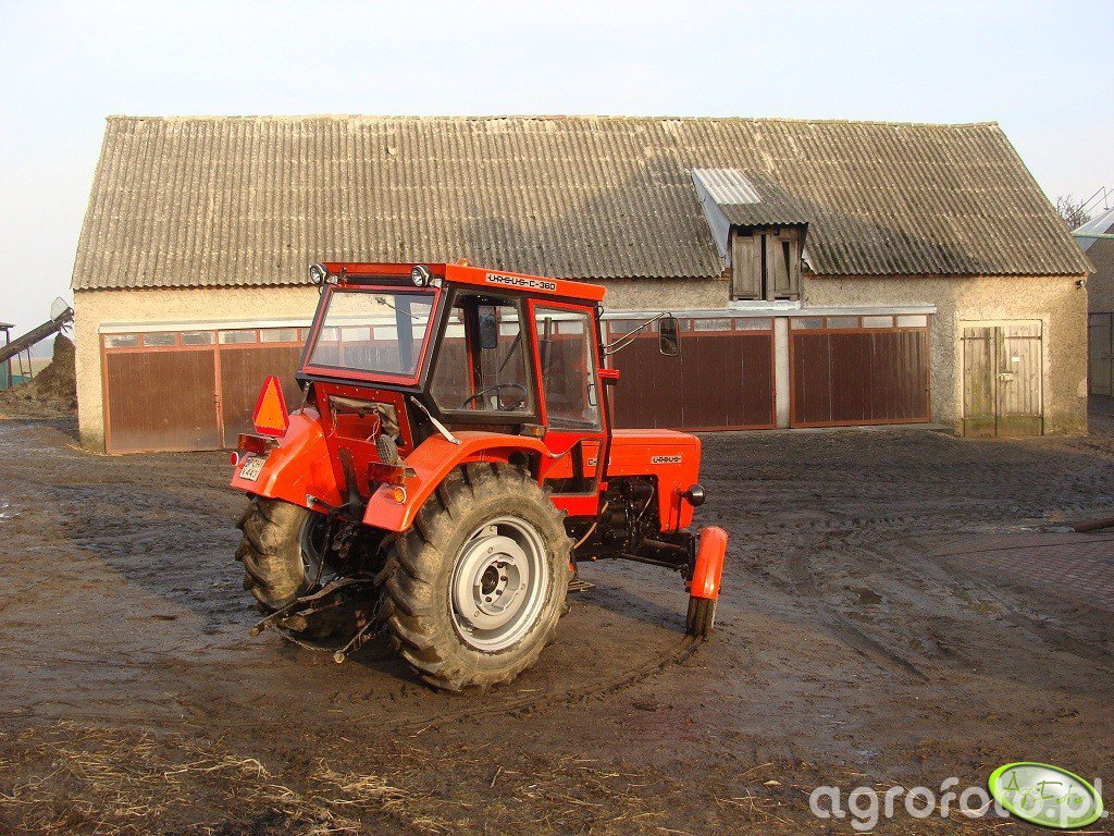

Po kapitalnym remoncie :rolleyes:
mars10 190 Opublikowano 22 Lutego 2012 ekstra sprzecik, dużo cie remont kosztował? Odnośnik do komentarza https://www.agrofoto.pl/forum/gallery/image/343492-ursus-c-360/#findComment-891207
wojtas6230 0 Opublikowano 22 Lutego 2012 no duża suma wyszła bo remont przedniej osi wszystkie koła zębate w skrzyni i łożyska i atak od zetora, nowe łożyska i półośki w zwolnicach, nowe akumulatory,błotniki,lampy,halogeny,kogut,farba itp to jakieś 6tyś i nie licząc robocizny Odnośnik do komentarza https://www.agrofoto.pl/forum/gallery/image/343492-ursus-c-360/#findComment-891309
michaldeutz 9 Opublikowano 22 Lutego 2012 Ładny efekt końcowy a te szperacze na kabince za***iste Odnośnik do komentarza https://www.agrofoto.pl/forum/gallery/image/343492-ursus-c-360/#findComment-891316
ursus3603pmega 17 Opublikowano 23 Lutego 2012 oo super jak na tych atakach od zetora ??? Odnośnik do komentarza https://www.agrofoto.pl/forum/gallery/image/343492-ursus-c-360/#findComment-891360
misio3p 2441 Opublikowano 23 Lutego 2012 Ja mam i jazda z atakiem od Zetora to niebo a ziemia. Każdemu polecam to drobne udogodnienie Odnośnik do komentarza https://www.agrofoto.pl/forum/gallery/image/343492-ursus-c-360/#findComment-891553
wojtas6230 0 Opublikowano 23 Lutego 2012 dzięki panowie :rolleyes: no ale atak od zetora to naprawdę super sprawa i jeszcze założyłem tarcze sprzęgłowe od zetora znacznie dłużej wytrzymują Odnośnik do komentarza https://www.agrofoto.pl/forum/gallery/image/343492-ursus-c-360/#findComment-891807
prorok 2644 Opublikowano 23 Lutego 2012 Ile płaciłeś za atak? Brałeś ten droższy czy tańszy? Tarcze od zetora bez niczego podeszły?Od jakiego modelu? Ładnie się prezentujeTych wzmocnień od błotników nie wolałeś w środku dać? Odnośnik do komentarza https://www.agrofoto.pl/forum/gallery/image/343492-ursus-c-360/#findComment-892147
bartekvet 11 Opublikowano 24 Lutego 2012 Fajna kabina z tą tylną zabudową. Który rok tej 60? 83-84r? Odnośnik do komentarza https://www.agrofoto.pl/forum/gallery/image/343492-ursus-c-360/#findComment-892687
wojtas6230 0 Opublikowano 24 Lutego 2012 prorok ja kupowałem tylko talerz i wałek atakujący i płaciłem 700 zł a tarcze pasują bo zetor 5211 ma takie same są droższe ile o wiele lepsze.a co do wzmocnień to lepiej tak trzymają błotnik niż jak były by w środku :rolleyes: bartekvet 1884r nówka wtedy była Odnośnik do komentarza https://www.agrofoto.pl/forum/gallery/image/343492-ursus-c-360/#findComment-892941
