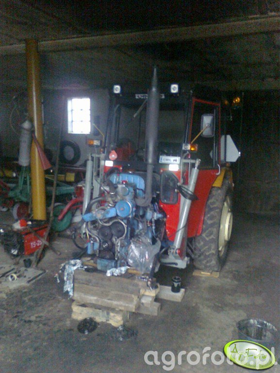

Ursus podczas wymiany uszczelnienia wału korbowego wymiany oleju , filtrów itp
przemrolnik 14 Opublikowano 12 Lutego 2012 Gdzie znajduje się uszczelniacz wału korbowego? Odnośnik do komentarza https://www.agrofoto.pl/forum/gallery/image/341299-ursus-c-330/#findComment-880150
Roki212 1988 Opublikowano 12 Lutego 2012 A po co demontowałeś cały przodek i całą pokrywę rozrządu, jak uszczelniacz można wyjąć bez demontażu tych części Odnośnik do komentarza https://www.agrofoto.pl/forum/gallery/image/341299-ursus-c-330/#findComment-880169
Piotrek14 219 Opublikowano 12 Lutego 2012 tak pewnie lepsze dojście jest, a jak @emil335 nie miał nic innego do roboty to zrobił to bardzo dokładnie Odnośnik do komentarza https://www.agrofoto.pl/forum/gallery/image/341299-ursus-c-330/#findComment-880171
kobuz1233 130 Opublikowano 12 Lutego 2012 solidna robota Odnośnik do komentarza https://www.agrofoto.pl/forum/gallery/image/341299-ursus-c-330/#findComment-880212
domin18 2 Opublikowano 12 Lutego 2012 załuż sobie jeszcze jedno śmigło do wiatraka lepsze chłodzenie będzie Odnośnik do komentarza https://www.agrofoto.pl/forum/gallery/image/341299-ursus-c-330/#findComment-880242
adamc330 142 Opublikowano 12 Lutego 2012 Ja miałem 2 śmigłą założone latem. Na jesień to było nie potrzebne bo za mało się nagrzewał Odnośnik do komentarza https://www.agrofoto.pl/forum/gallery/image/341299-ursus-c-330/#findComment-880291
emil355 7 Opublikowano 12 Lutego 2012 Dzięki tak jak Piotrek14 wspomniał miałem więcej czasu to zrobiliśmy dokładnie .. Co do pokrywy rozrządu zdemontowaliśmy ją po to aby uszczelniacz dobrze i równowiernie wpasować w pokrywę , i po drugie baliśmy się żeby nam nie pękła pokrywa więc woleliśmy ja zdjąć p.s wybita i wymieniona była tulejka na kole pasowym po której ślizga warga uszczelniacza była już dość zużyta . Roki1212 rama cząstkowa była zdemontowana bo inaczej byśmy nie odkręcili za zębiacza koła pasowego zresztą zauważ jaki mieliśmy klucz galanty do odkręcania to jak tam byśmy mieli z tym kluczem się dostać :lol: Też myślałem o tym dodatkowym założeniu łopatek na wiatrak ale potem wycofałem się w lato będzie ok a na zimę niedogrzany silnik ... chłodnica jest z 2010 roku przewody wszystko ok a w poprzednie sezony nie grzał więc będzie OK Odnośnik do komentarza https://www.agrofoto.pl/forum/gallery/image/341299-ursus-c-330/#findComment-880379

Czarox 56 Opublikowano 12 Lutego 2012 Też to wymieniałem ale w wakacje ten pierścień na kole pasowym co symering po nim "chodzi" to jak wymieniłeś bo ja nie mogłem nigdzie go dostać i musiałem całe koło pasowe wymienić mam juz chyba z 4 te koła i od tamtej pory spokój z olejem na wsporniku 5 za ciapka Odnośnik do komentarza https://www.agrofoto.pl/forum/gallery/image/341299-ursus-c-330/#findComment-880853
emil355 7 Opublikowano 12 Lutego 2012 Dzięki Koledzy Paweł za taki uszczelniacz płaciłem 10 zł w agromie a za tulejkę na której pracuje uszczelniacz 9 zł i też w agromie ;)je dostałem tak że koszt nie wielki a suchutko i zero oleju pod silnikiem . domin też nie mam termostatu od x lat ale tyle czasu pracuje się w różnych warunkach przy różnych obciążeniach i silnik się nie przegrzewał Odnośnik do komentarza https://www.agrofoto.pl/forum/gallery/image/341299-ursus-c-330/#findComment-880880
