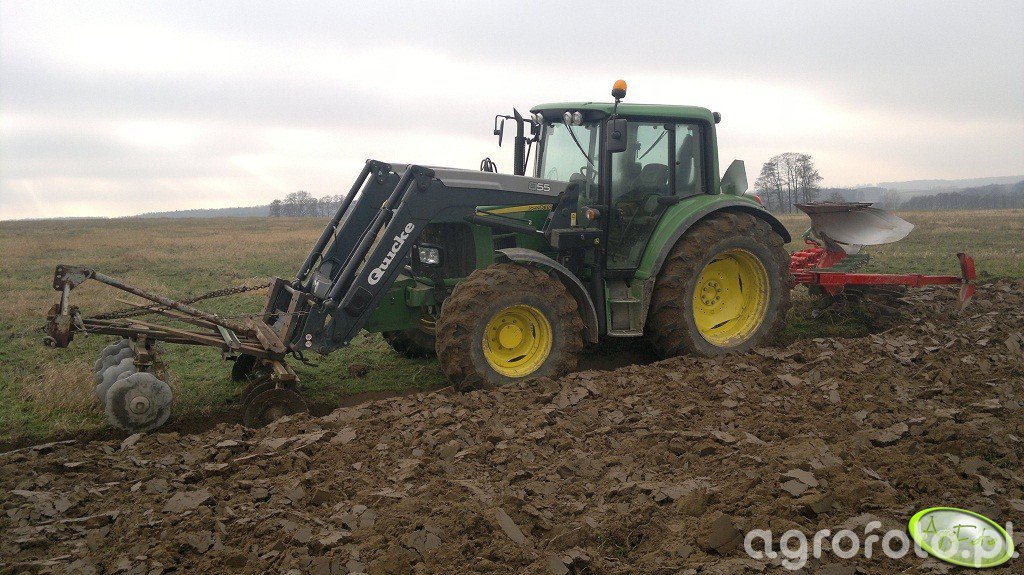

Takeshi 3 Opublikowano 22 Stycznia 2012 nie no coś ty talerzówka na przyczepce dotarła na miejsce pracy Odnośnik do komentarza https://www.agrofoto.pl/forum/gallery/image/337505-john-deere-6330p-unia-ibis-talerzowka/#findComment-860438
Takeshi 3 Opublikowano 22 Stycznia 2012 jak to mówią potrzeba matką wynalazku, jak się nie ma TUZa na przodzie to sobie trzeba inaczej radzić Odnośnik do komentarza https://www.agrofoto.pl/forum/gallery/image/337505-john-deere-6330p-unia-ibis-talerzowka/#findComment-860441
dawid0605 22 Opublikowano 22 Stycznia 2012 Według mnie szkoda ładowacza.... Ma to jakiś sens ? <_< Odnośnik do komentarza https://www.agrofoto.pl/forum/gallery/image/337505-john-deere-6330p-unia-ibis-talerzowka/#findComment-860449
Takeshi 3 Opublikowano 22 Stycznia 2012 sens miało taki że talerze przecinały korzenie perzu dzięki czemu pług się nie zapychał tak jak to robił bez talerzówki a ładowacz tylko utrzymywał ją przed ciągnikiem i dociskał do podłoża więc aż tak ciężko nie miał Odnośnik do komentarza https://www.agrofoto.pl/forum/gallery/image/337505-john-deere-6330p-unia-ibis-talerzowka/#findComment-860458
bartek26 4 Opublikowano 22 Stycznia 2012 a talerzówka sama sie pchała ,czy ładowacz jej pomagał ? Odnośnik do komentarza https://www.agrofoto.pl/forum/gallery/image/337505-john-deere-6330p-unia-ibis-talerzowka/#findComment-860467
kiju221 18 Opublikowano 22 Stycznia 2012 Nie taniej i łatwiej by wyszło dać porządną dawkę Roundup? Śmiesznie to wygląda. Odnośnik do komentarza https://www.agrofoto.pl/forum/gallery/image/337505-john-deere-6330p-unia-ibis-talerzowka/#findComment-860475
podcepiomy 35 Opublikowano 22 Stycznia 2012 Jak się JD sprawuje ? Miał jakieś awarie ? Mierzyłeś ile spalił podczas tej orki czy spalił tyle ile mu wlałeś ? Odnośnik do komentarza https://www.agrofoto.pl/forum/gallery/image/337505-john-deere-6330p-unia-ibis-talerzowka/#findComment-860497
Gość Bobek_Farmer Opublikowano 22 Stycznia 2012 Przerost formy nad treścią. :D:D:D:D Odnośnik do komentarza https://www.agrofoto.pl/forum/gallery/image/337505-john-deere-6330p-unia-ibis-talerzowka/#findComment-860500
Takeshi 3 Opublikowano 23 Stycznia 2012 jelonek palił 18 litrów na motogodzinę, talerzówka była zawieszona na widłach do palet a tur ją tylko dociskał i korygował jej tor jazdy Odnośnik do komentarza https://www.agrofoto.pl/forum/gallery/image/337505-john-deere-6330p-unia-ibis-talerzowka/#findComment-860882
Takeshi 3 Opublikowano 23 Stycznia 2012 jak opuściłem przednie to przód ciągnika śiągało na bok i nie szło kierować a jak tylko tył robił to wszystko było idealnie Odnośnik do komentarza https://www.agrofoto.pl/forum/gallery/image/337505-john-deere-6330p-unia-ibis-talerzowka/#findComment-861035
mario98 8 Opublikowano 23 Stycznia 2012 Zaraz zaraz czy mi się wydaje czy przecinanie talerzówką perzu sprzyja jego rozprzestrzenianiu się po polu? Odnośnik do komentarza https://www.agrofoto.pl/forum/gallery/image/337505-john-deere-6330p-unia-ibis-talerzowka/#findComment-861438
Takeshi 3 Opublikowano 23 Stycznia 2012 przecinanie perzu talerzówką zmniejsza ryzyko zapychania się pługa, bez talerzówki pług wyrywa z ziemi duże płaty korzeni które zatrzymują się między korpusami i potem wszystko sie pcha Odnośnik do komentarza https://www.agrofoto.pl/forum/gallery/image/337505-john-deere-6330p-unia-ibis-talerzowka/#findComment-861498
lukas21 3 Opublikowano 23 Stycznia 2012 co nie zmienia faktu, że talerzówką jeszcze bardziej zaperzysz pole. Odnośnik do komentarza https://www.agrofoto.pl/forum/gallery/image/337505-john-deere-6330p-unia-ibis-talerzowka/#findComment-861526
erni0402 10 Opublikowano 24 Stycznia 2012 ale jak odrazu to orał Odnośnik do komentarza https://www.agrofoto.pl/forum/gallery/image/337505-john-deere-6330p-unia-ibis-talerzowka/#findComment-861693
marcinek16marcin 20 Opublikowano 24 Stycznia 2012 Dużo ha obróciłeś w takim zestawieniu? ,już wiem:) Odnośnik do komentarza https://www.agrofoto.pl/forum/gallery/image/337505-john-deere-6330p-unia-ibis-talerzowka/#findComment-861782
Takeshi 3 Opublikowano 24 Stycznia 2012 do zrobienia jest 17 ha ale ze względu na pogode się chwilowo wstrzymałem, przez kilka dni ciągle padało więc lepiej niech teraz trochę przeschnie lub podmarznie Odnośnik do komentarza https://www.agrofoto.pl/forum/gallery/image/337505-john-deere-6330p-unia-ibis-talerzowka/#findComment-862468
