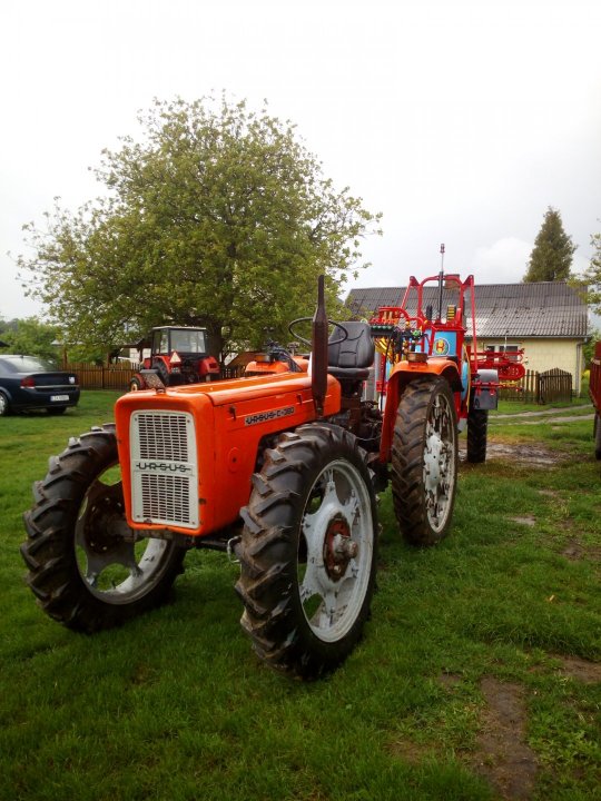

Prawie zwykła 60'ka. Prawie, bo tur jest od Biedronki[w tle], rama była robiona własnoręcznie. DO tego pompa hydrauliczna od cyklopa, przednia oś od rozrzutnika i oczywiście wspomaganie[zasilanie z stadardowej pompy] i potężny obciążnik [masa około 900kg]. Jest nie do zatrzymania. Silnik i reszta igła ;]
Brak tylko nalepek i te okropne siedzenie wymienić.
Filmik:)
Niestety nie jest tak bajecznie. Raz że pompa ma małą wydajność, dwa że siłownik jest duży[od pługa obrotowego]. Są palny montażu jeszcze jednej pompy, bądź mniejszego siłownika, ale raczej pompy. Całe szczęście że nie ma zwykłego orbitrola, tylko przez rozdzielacz[pomysł mojego wujka]. Jeżeli będą chętni nakręcę jak to działa:). Po podwórku śmiga się super, ale na trasie lepiej 5 nie włączać ;]
Podnosi 1.5 tony, ale rzadko takie ciężary dyga.
Co do hydrauliki jest pompa od cyklopa napedzana przez wał kardana od koła pasowego z przodu silnika. Zbiornik na olej jest to zbiornik po powietrzu od przyczepy. Rozdzielacz jest od rosyjskiego wózka widłowego, wykorzystane są 2 sekcje dwustronnego działania, zostały jeszcze dwie. Prawdopodobnie będą kiedyś wykorzystane. Trzecia sekcja jest załączana elektrycznie, ale aktualnie jest wymontowana.
