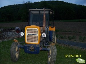

Mały przechodzi obecnie remont, ze starych części zostanie tylko silnik i korpus skrzyni. Narazie włożone w części ponad 7 tyś. Efekt będzie widoczny wczesna wiosną. Pozdrawiam, do zobaczenia na Agritechnice ;)

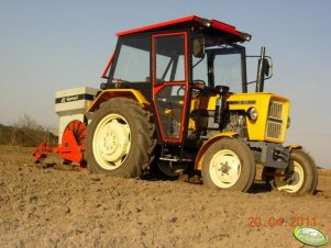

Ursus C-330 podczas nawożenia pracuje z zawieszanym rozsiewaczem nawozów Rauch, wykorzystując pełnię możliwości dwucylindrowego silnika S-312C o pojemności 1960 cm³ i mocy około 30 KM, przekazywanej przez mechaniczną skrzynię biegów 6 2. Ciągnik o masie własnej około 1900 kg zapewnia dobrą trakcję na polu, a tylny trzypunktowy układ zawieszenia o udźwigu w granicach 800–1200 kg stabilnie utrzymuje rozsiewacz nawet przy pełnym zasypie. Prosta konstrukcja napędu i hydrauliki sprzyja precyzyjnej pracy z maszyną rozsiewającą, co jest istotne przy równomiernym wysiewie nawozów mineralnych na użytkach zielonych i polach uprawnych. Ursus C-330 był produkowany w latach 1967–1987 i do dziś pozostaje popularnym lekkim ciągnikiem pomocniczym, a przybliżone ceny używanych egzemplarzy na rynku polskim mieszczą się zazwyczaj w przedziale 15–30 tys. zł w zależności od stanu technicznego i wyposażenia.
Faktycznie o kabinie nie wspomniałem, zostaje ta co jest. Opryskiwacz i rozsiewacz wymagają sterowania z tyłu, więc byłby problem. Wspomaganie nie wiadomo jeszcze czy typowo orbitrol, pompa i siłownik, czy listwa od samochodu. Wujek jest mechanikiem i u niego trwa naprawa. Narazie zrobiony przedni most, tzn sworznie, tuleje, wąsy jak przy 360 nowe opony felgi, piasty. Reszta niedługo dalej, bo narazie ma troszkę osobówek do roboty. Maska metalowa ;)
