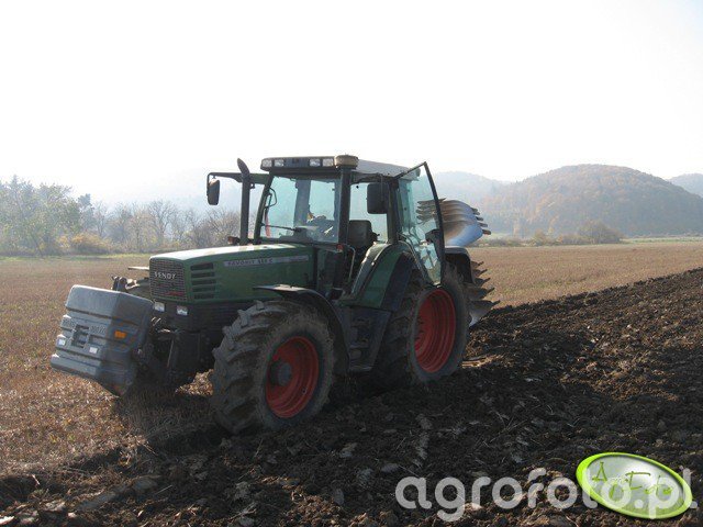

Johny66 2 Opublikowano 3 Listopada 2011 Ile on ma kucy? Odnośnik do komentarza https://www.agrofoto.pl/forum/gallery/image/322273-fendt-515-vogelnoot-ms-950/#findComment-793821
szymek85 18 Opublikowano 3 Listopada 2011 150KM Odnośnik do komentarza https://www.agrofoto.pl/forum/gallery/image/322273-fendt-515-vogelnoot-ms-950/#findComment-793833
nasil90 97 Opublikowano 3 Listopada 2011 Jak dla mnie to najładniejsza seria ciągników 5. Odnośnik do komentarza https://www.agrofoto.pl/forum/gallery/image/322273-fendt-515-vogelnoot-ms-950/#findComment-793865
gangster 7 Opublikowano 3 Listopada 2011 No powiem, że bardzo zgrany zestaw którego też użytkowałem tylko pług na zab. hydr. 5 Odnośnik do komentarza https://www.agrofoto.pl/forum/gallery/image/322273-fendt-515-vogelnoot-ms-950/#findComment-794127
szymek85 18 Opublikowano 4 Listopada 2011 Na tym kawałku przydały by się zabezpieczenie hydrauliczne bo poniżej 20cm jest sam żwir i kamień jak bym asfalt orał) Odnośnik do komentarza https://www.agrofoto.pl/forum/gallery/image/322273-fendt-515-vogelnoot-ms-950/#findComment-794143
Johny66 2 Opublikowano 4 Listopada 2011 Nie brakuje mu mocy? Odnośnik do komentarza https://www.agrofoto.pl/forum/gallery/image/322273-fendt-515-vogelnoot-ms-950/#findComment-794383
szymek85 18 Opublikowano 4 Listopada 2011 Mocy mu nie brakuje. Prędkość orki około 10km/h przy 1900obr. Tam gdzie na polu mam ił lub glinę muszę redukować do 7-8km/h. Przed kupnem pługa wziąłem go na próbę bo też myślałem, że może mieć z 5 problemy. Ale radzi sobie nadzwyczaj dobrze. Odnośnik do komentarza https://www.agrofoto.pl/forum/gallery/image/322273-fendt-515-vogelnoot-ms-950/#findComment-794488
Norasek1353 2 Opublikowano 6 Listopada 2011 @nasil90 Też tak sądzę 5. Odnośnik do komentarza https://www.agrofoto.pl/forum/gallery/image/322273-fendt-515-vogelnoot-ms-950/#findComment-795738
mac 78 Opublikowano 6 Listopada 2011 Fendt ma moc 5/5!! Na jaką szerokość masz ustawiony pług? Ile waży ten pług i jakiej średnicy ma głowice? Odnośnik do komentarza https://www.agrofoto.pl/forum/gallery/image/322273-fendt-515-vogelnoot-ms-950/#findComment-796043
szymek85 18 Opublikowano 7 Listopada 2011 Pług jest ustawiony na 40cm. Ostatnia odkładnica idzie za kołem. Co do wagi to nie wiem ile waży ale obciążnik z przodu musi być bo ciągnik był nie stabilny w czasie jazdy. Odnośnik do komentarza https://www.agrofoto.pl/forum/gallery/image/322273-fendt-515-vogelnoot-ms-950/#findComment-796091
mac 78 Opublikowano 7 Listopada 2011 Prubowałeś orać z rozstawem 5x50, ciekawe czy fendt sobie będzie radził i osiągnie prędkość 8km/h i przy jakich obrotach? Odnośnik do komentarza https://www.agrofoto.pl/forum/gallery/image/322273-fendt-515-vogelnoot-ms-950/#findComment-796311
szymek85 18 Opublikowano 7 Listopada 2011 Nie próbowałem mam ten pług od miesiąca wiec nie było czasu na eksperymenty Mam część takich pól że pewnie by sobie jakoś dawał rade ale tam gdzie glina i ił to wątpię, a znów katować ciągnik nie ma sensu. Te moje 60ha to sobie spokojnie w parę dni zaorze na takim rozstawie jak jest Odnośnik do komentarza https://www.agrofoto.pl/forum/gallery/image/322273-fendt-515-vogelnoot-ms-950/#findComment-796478
