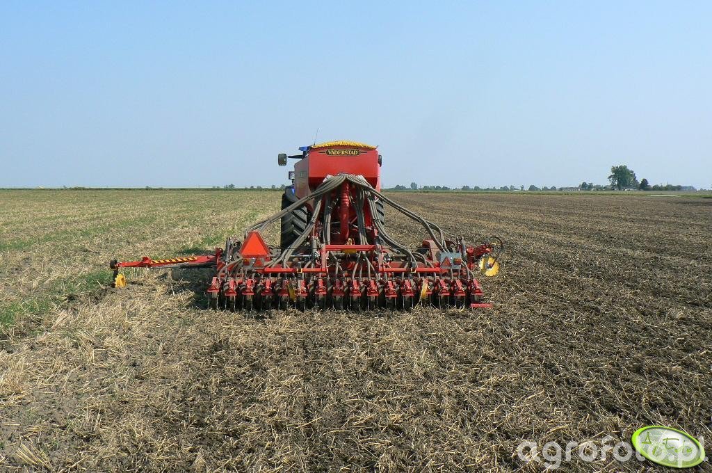

Efekt uprawy uproszczonej. Siew wykonany po uprawie carrierem i wschodach samosiewów.

kiju221 18 Opublikowano 27 Października 2011 Pierwszy rok w uproszczonej uprawie? Agregat kupiłeś czy do testów dostałeś? Odnośnik do komentarza https://www.agrofoto.pl/forum/gallery/image/320953-vaderstad-spirit-400next/#findComment-789130
deer 180 Opublikowano 27 Października 2011 Co siałeś ? W jakie ilości ? Jak zaprawa ? Termin ? :lol: Odnośnik do komentarza https://www.agrofoto.pl/forum/gallery/image/320953-vaderstad-spirit-400next/#findComment-789143
Tc56 4 Opublikowano 27 Października 2011 W tym roku nie zaryzykowałem z siewem uproszczonym głównych roślin w gospodarstwie. Musiałem się nauczyć obsługi siewnika oraz brakowało nam maszyn. Tu wysiewana byla facelia jako poplon i od razu zaobserwować mozna było wady uproszczeń. Jak popdsumowaliśmy to od 3 dekady sierpniua spadło u nas nie całe 20mm deszczu- mamy straszną suszę. Brak głebszego spólchnienia gleby spowodował zróznicowanie rozwoju poplonu- tam gdzie byly koleiny po kombajnie czy przyczepach system korzeniowy nie mogł się rozbudować i rośliny stały w miejscu. Od przyszłego roku wchodzimy z uproszczona uprawą na większą skalę. Cześć pola pod jęczmień nie została zaorana tylko spolchniona cięzkim 3 belkowym kultywatorem na 20-25 cm. Bezorkowo uprawiana będzie również pszenica po rzepakach- wariant glębszego spolchnienia kultywatorem. W rzepaku planujemy nadal pęłną uprawę- lepsze wschody, mniej patogenow oraz lepsze warunki do rozwoju systemu korzeniowego. Zagadnieniu uprawy uproszczonej poświęciłem sporo czasu (robiłem z tego magiterkę)- gdy zrobi się to przemyślanie dochody moga być znacznie większe niż przy klasycznej uprawie, wszystko zalezy też od przebiegu pogody podczas wegetacji. Odnośnik do komentarza https://www.agrofoto.pl/forum/gallery/image/320953-vaderstad-spirit-400next/#findComment-789235
deer 180 Opublikowano 27 Października 2011 Czyli pierwszy siew w gospodarstwie w systemie uproszczonym ? Odnośnik do komentarza https://www.agrofoto.pl/forum/gallery/image/320953-vaderstad-spirit-400next/#findComment-789237
Tc56 4 Opublikowano 28 Października 2011 Tak, dopiero zaczynami. Choć miałem już styczność z uproszczeniami - skrajny przykład siewu bezposredniego od 96 roku. Odnośnik do komentarza https://www.agrofoto.pl/forum/gallery/image/320953-vaderstad-spirit-400next/#findComment-789272
kiju221 18 Opublikowano 28 Października 2011 U Nas doktoranci na uczelni, którzy prowadzą badania o uproszczonym siewie są zdania, że ta metoda staję się opłacalna po 7-8 latach jej stosowania... Ale jak to wychodzi w praktyce bardzo i mnie ciekawi, więc powodzenia życzę Odnośnik do komentarza https://www.agrofoto.pl/forum/gallery/image/320953-vaderstad-spirit-400next/#findComment-789277
