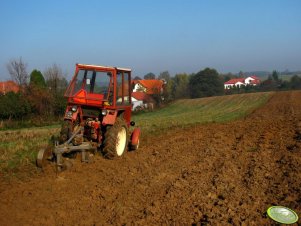

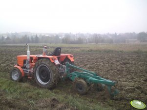

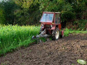

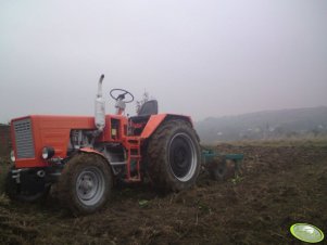

Władimirec T-25 + UG 2x30cm
Orka zimowa ciąg dalszy :) Tym razem na polu oddalonym od gospodarstwa.
Łącznie nie całe 6h orki, spalone około 30 litrów ropy a nakręcone około 6,5mtg
Spalił dużo bo to jest pole mega górzyste !! Gliny kilka odmian, Władek kręci, mieli, skacze, zdycha, prycha, jęczy, klęczy prawie ale daje radę :blink: :unsure: Tutaj macie film z orki 2 lata temu
na tym samym polu tyle że ojciec nieco płyciej orał bo max 15cm. A ja miejscami zbliżałem się może do 20cm choć wiadomo że pod górkę trzeba było operować wajchą od pondnośnika...
@prorok: działa ma nieregularne kształty bo to trapez. Jedna miedza ma długość 264 metrów a druga 282m.
@Karolt25: tak, to pole miałem orać na jedną skibę ale w tym roku rozsiewałem wapno więc bez sensu było by teraz zaorać to wszystko co rozsiałem. Z roku na rok stopniowo głębiej będę orał.
@malopolanin64: tak, 4,6l/mtg
@PaWeL07: około 1,9ha
To kolejny dowód dlaczego wydaje takie sądy że Władek za słaby jest do tego pługa na moje gleby :unsure:
