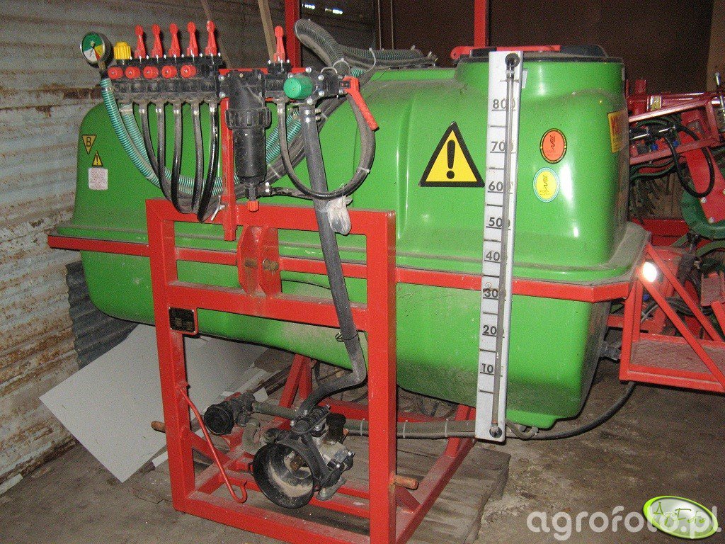

BizonFan321 374 Opublikowano 20 Października 2011 sześćdziesiątka nie dała by z nim rady ? Odnośnik do komentarza https://www.agrofoto.pl/forum/gallery/image/319903-krukowiak-800l/#findComment-785081
XTRO 1935 Opublikowano 20 Października 2011 sześćdziesiątka nie dała by z nim rady ? hmm powiem tak- ja pryskam nim nawet trzydziestką, ale tylko kartofle bo w rządki mi trafia Zboża itp pryskam ursusem 4512 i powiem że jak zaleje cały opryskiwacz to traktor ma co robić (chodzi mi o podnośnik), ale ogólnie biorąc 4512 dobrze sobie radzi Odnośnik do komentarza https://www.agrofoto.pl/forum/gallery/image/319903-krukowiak-800l/#findComment-785275
gryfel 5 Opublikowano 22 Października 2011 Czy możesz dokładnie opisać w jaki sposób przygotowujesz opryskiwacz do zimy? Chodzi mi skąd i w jaki sposób usuwasz pozostałości wody z opryskiwacza. Odnośnik do komentarza https://www.agrofoto.pl/forum/gallery/image/319903-krukowiak-800l/#findComment-785782
BizonFan321 374 Opublikowano 22 Października 2011 ale do 30 zalewasz do pełna ? chyba nie Odnośnik do komentarza https://www.agrofoto.pl/forum/gallery/image/319903-krukowiak-800l/#findComment-785882
XTRO 1935 Opublikowano 22 Października 2011 nie do 30 wlewam trochę tak na 30 ary Odnośnik do komentarza https://www.agrofoto.pl/forum/gallery/image/319903-krukowiak-800l/#findComment-786093
LeF 43 Opublikowano 25 Października 2011 Ja przygotowuję opryskiwacz do zimy zgodnie z instrukcją: Odłączam króciec z pompy,odpalam pompę na 20-30 sek i wyrzuca ona całą wodę. Międzyczasie z odłączonego węża spływa nagromadzona woda. Wszystkie filtry są rozmontowane, umyte, wysuszone i z powrotem zmontowane. Węże od rozdzielacza również wymontowuję i opuszczam jak najniżej aby ułatwić spływ wody. Węże na belce również rozmontowuję i przedmuchuję a rozpylacze rozkręcam (jest tam zaworek,w tylnej stronie rozpylaczy). Mój Krukowiak zimował tylko raz i po takim przygotowaniu wiosenna eksploatacja była łatwa, prosta i bezawaryjna. Odnośnik do komentarza https://www.agrofoto.pl/forum/gallery/image/319903-krukowiak-800l/#findComment-787620
