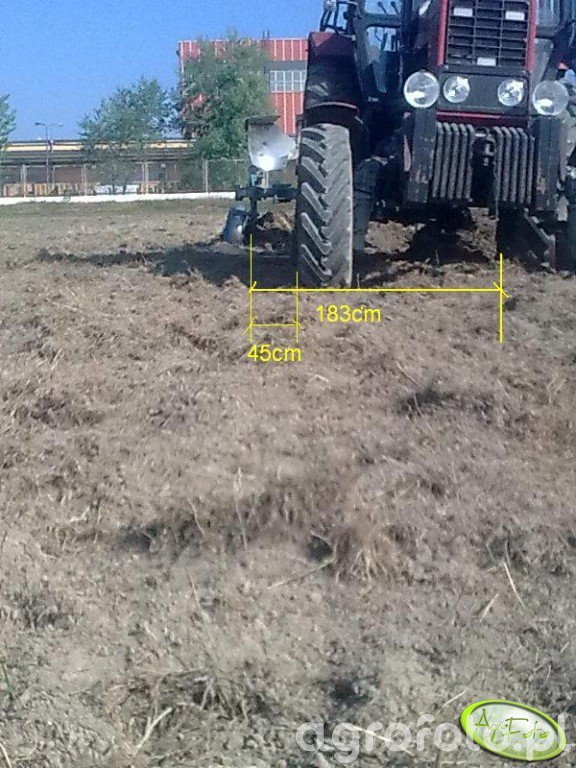

GoodFarmer 27 Opublikowano 8 Września 2011 To już szeroko jak na ruska. Mi bierze jakieś 10cm za koło tylko że ja mam na szerokich kapciach belarusa. Jakie obroty utrzymujesz przy orce? Ja przeważnie jakieś 1700, uważam to za optimum chociaż pow 1500 już można orać. Odnośnik do komentarza https://www.agrofoto.pl/forum/gallery/image/311651-orka-pod-pszenice/#findComment-764486
S-Piotr 58 Opublikowano 8 Września 2011 Tylko 1500-1650 prędkość od 6,5 do 8km/h w zależności od gleby. Odnośnik do komentarza https://www.agrofoto.pl/forum/gallery/image/311651-orka-pod-pszenice/#findComment-764548
GoodFarmer 27 Opublikowano 8 Września 2011 Zauważyłem że pow 1800 puszcza trochę dymu pod obciążeniem a jadąc wyższym biegiem z tą samą prędkością na 1600 zero dymu. Tak jakby był mocniejszy albo po prostu trochę lepiej spala na niższych obr Odnośnik do komentarza https://www.agrofoto.pl/forum/gallery/image/311651-orka-pod-pszenice/#findComment-764573
S-Piotr 58 Opublikowano 8 Września 2011 Na słabszych ziemiach jadę na 6-7 zając na ciężkich 5 zając i obroty jak pisałem. Odnośnik do komentarza https://www.agrofoto.pl/forum/gallery/image/311651-orka-pod-pszenice/#findComment-764580
radom 56 Opublikowano 8 Września 2011 @S-Piotr na moich ziemiach to byś szybko zwężał ten pług Odnośnik do komentarza https://www.agrofoto.pl/forum/gallery/image/311651-orka-pod-pszenice/#findComment-764582
Alfa1985 1 Opublikowano 20 Listopada 2015 Próbowałem też swojego lemkena poszerzyć ale mam koło na końcu ramy i zawadza się przy obrocie. Używam do niego Proximy 100. Odnośnik do komentarza https://www.agrofoto.pl/forum/gallery/image/311651-orka-pod-pszenice/#findComment-1815217
