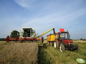

pablo21 29 Opublikowano 30 Lipca 2011 Jak to jest z pneumatyka w nowych przyczepach jak ciagnik ma jednoobwodowy układ to da sie podczepic hamulce przyczepy co ma dwuobwodowy i beda działac? Odnośnik do komentarza https://www.agrofoto.pl/forum/gallery/image/303046-zetor-7745-turbo-wielton-sanok-d47/#findComment-740602
LukeClaas 444 Opublikowano 30 Lipca 2011 Właśnie przez te hamulce musiałem ciągnąć oddzielnie przyczepy. Najpierw Sanoka a potem wracać się po wieltona. Jak by nie deszcz to by pojechało się na 2 ciągniki. Dwuobwodowe nie będą działać jak ciągnik ma 1-obwodowe. Odnośnik do komentarza https://www.agrofoto.pl/forum/gallery/image/303046-zetor-7745-turbo-wielton-sanok-d47/#findComment-740625
Kamil1998 92 Opublikowano 30 Lipca 2011 nie można spuścić ciśnienia ze zbiornika w przyczepie i bez hebli jechać?? Odnośnik do komentarza https://www.agrofoto.pl/forum/gallery/image/303046-zetor-7745-turbo-wielton-sanok-d47/#findComment-740639
pablo21 29 Opublikowano 30 Lipca 2011 To musze do MF zakładac 2 obwodowa instalacje ciekawie... ;[ Odnośnik do komentarza https://www.agrofoto.pl/forum/gallery/image/303046-zetor-7745-turbo-wielton-sanok-d47/#findComment-740643
deer 180 Opublikowano 30 Lipca 2011 Jak ciągnik ma jedno obwodowe a przyczepa dwuobwodowe bez problemu idzie zrobić w przyczepie jedno obwodowe z dwuo obwodowych . Gorzej gdy jest odwrotnie. Odnośnik do komentarza https://www.agrofoto.pl/forum/gallery/image/303046-zetor-7745-turbo-wielton-sanok-d47/#findComment-740651

LukeClaas 444 Opublikowano 30 Lipca 2011 @kamil1998 pierdziele tym pryszczem jechać bez hamulców z takim ładunkiem @deer przyczepa nie moja więc nic nie bede przerabiał @krzysiekfarmer5 tak chyba dla bodaczowa Odnośnik do komentarza https://www.agrofoto.pl/forum/gallery/image/303046-zetor-7745-turbo-wielton-sanok-d47/#findComment-740678

Adrian105 6 Opublikowano 31 Lipca 2011 Ja mam swojego jednego wieltona zrobionego na jednoobwodowa i chodzi normalnie . Odnośnik do komentarza https://www.agrofoto.pl/forum/gallery/image/303046-zetor-7745-turbo-wielton-sanok-d47/#findComment-740923
LowRider 33 Opublikowano 31 Lipca 2011 Podłącza się czerwoną końcówkę z przyczepy pod złącze jednego obwodu w ciągniku i ma działać tylko końcówkę w przyczepie lub ciągniku trzeba zmienić Odnośnik do komentarza https://www.agrofoto.pl/forum/gallery/image/303046-zetor-7745-turbo-wielton-sanok-d47/#findComment-740938
proxy8441 250 Opublikowano 31 Lipca 2011 z tego co wiem to przy zakupie można zamienic dwuobwodówke na jednoobwodówke bez dopłaty oczywiście. Odnośnik do komentarza https://www.agrofoto.pl/forum/gallery/image/303046-zetor-7745-turbo-wielton-sanok-d47/#findComment-741372
LukeClaas 444 Opublikowano 31 Lipca 2011 @barthez96 cena z wczoraj 1820. @LowRider Dzięki zobaczę co da się zrobić. Odnośnik do komentarza https://www.agrofoto.pl/forum/gallery/image/303046-zetor-7745-turbo-wielton-sanok-d47/#findComment-741411
Suchy 1 Opublikowano 31 Lipca 2011 To nie są hamulce dwuobwodowe tylko jednoobwodowe dwuprzewodowe. Odnośnik do komentarza https://www.agrofoto.pl/forum/gallery/image/303046-zetor-7745-turbo-wielton-sanok-d47/#findComment-741582

Suchy 1 Opublikowano 1 Sierpnia 2011 Raczej się nie mylę. Niewiele ciągników ma dwuobwodowy układ hamulcowy (częściej spotykane w Niemczech), obecnie standardem w unii europejskiej są w ciągnikach dwuprzewodowe jednoobwodowe układy hamulcowe. Chociaż nie wykluczam że akurat w tej przyczepie jest układ dwuobwodowy. WIELTON ma w swojej ofercie wszystkie te układy, a nawet hydrauliczny układ hamulcowy. Radzę poszukać na stronach producentów maszyn rolniczych co jest napisane na temat układów hamulcowych. Np.: http://www.sipma.pl/page.php?content=asenizacyjne http://www.pronar.pl/przyczepy/___t653__.html A tu są patenty jeżeli komuś się chce poczytać to proszę: http://pubserv.uprp.pl/publicationserver/Temp/ctb2mg6ro62fd60a463oldvsg0/PL121903B2.pdf http://pubserv.uprp.pl/publicationserver/Temp/ctb2mg6ro62fd60a463oldvsg0/PL109174B1.pdf Odnośnik do komentarza https://www.agrofoto.pl/forum/gallery/image/303046-zetor-7745-turbo-wielton-sanok-d47/#findComment-742345
