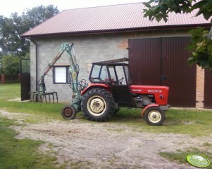

Bardzo zadbany mój ursusek ...

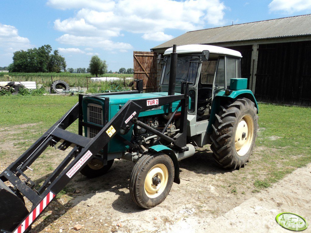

0maly0 7 Opublikowano 10 Lipca 2011 Nie C-355? Odnośnik do komentarza https://www.agrofoto.pl/forum/gallery/image/299098-ursus-c-360-tur/#findComment-726022
Maq9633 0 Opublikowano 10 Lipca 2011 ah no sorki. tak 355. zapomniałem że gdy była remontowana koleś przykleił naklejkę 360. Tak tak mój błąd... :blink: Ale przyznaję masz oko :] po czym poznałeś ?? Odnośnik do komentarza https://www.agrofoto.pl/forum/gallery/image/299098-ursus-c-360-tur/#findComment-726036
KarolT25 41 Opublikowano 11 Lipca 2011 Po kierunkowskazach :rolleyes: Odnośnik do komentarza https://www.agrofoto.pl/forum/gallery/image/299098-ursus-c-360-tur/#findComment-726118
Ursusc385 1804 Opublikowano 11 Lipca 2011 Obciazniki starego typu, i przedni zaczep po tym mozna poznać ze to c-355 no i w/w kierunki Odnośnik do komentarza https://www.agrofoto.pl/forum/gallery/image/299098-ursus-c-360-tur/#findComment-726158
Arek175 1 Opublikowano 11 Lipca 2011 Tur jakiej firmy? Odnośnik do komentarza https://www.agrofoto.pl/forum/gallery/image/299098-ursus-c-360-tur/#findComment-726187
wojtas972 11 Opublikowano 11 Lipca 2011 okragla os to tez swiadczy ze to nie 60 tylko 55 albo 40 Odnośnik do komentarza https://www.agrofoto.pl/forum/gallery/image/299098-ursus-c-360-tur/#findComment-726190
Ursusc385 1804 Opublikowano 11 Lipca 2011 Pisali na tym forum, ze na początku produkcji c-360 tez miała okrągłą os... Odnośnik do komentarza https://www.agrofoto.pl/forum/gallery/image/299098-ursus-c-360-tur/#findComment-726215
ursuspowerful16 7 Opublikowano 11 Lipca 2011 super 5/5 okrągła oś o niczym nie świadczy jak napisał wyżej kolega 360 tez miała zakładane okrągłą oś Odnośnik do komentarza https://www.agrofoto.pl/forum/gallery/image/299098-ursus-c-360-tur/#findComment-726235
Piotrek14 219 Opublikowano 11 Lipca 2011 jaka skromność ale to prawda że bardzo zadbany , a tak z ciekawości się spytam , czym różni się silnik c 355 z wyglądu od c 360 ? Odnośnik do komentarza https://www.agrofoto.pl/forum/gallery/image/299098-ursus-c-360-tur/#findComment-726251
emil355 7 Opublikowano 11 Lipca 2011 Elegancka C 355 5/5 Odnośnik do komentarza https://www.agrofoto.pl/forum/gallery/image/299098-ursus-c-360-tur/#findComment-726376
Maq9633 0 Opublikowano 11 Lipca 2011 jaka skromność ale to prawda że bardzo zadbany , a tak z ciekawości się spytam , czym różni się silnik c 355 z wyglądu od c 360 ? O ile dobrze wiem (nie jestem pewien) to 355 ma mniej zębów na zwolnicach przez co jest trochę szybszy od 360, ale jest też trochę słabszy. (lub na odwrót to co napisałem). A co do kierunków, to muszę powiedzieć że są one oryginalne (również są podobne z tylu). Nie widać już takich na tych traktorach. Wszystko takie wielkie lampy jak od przyczep (z tyłu). Odnośnik do komentarza https://www.agrofoto.pl/forum/gallery/image/299098-ursus-c-360-tur/#findComment-726463
michalll2532 66 Opublikowano 11 Lipca 2011 silnik z wygladu niczym sie nie roznie poprostu 360 ma wieksza dawke paliwa Odnośnik do komentarza https://www.agrofoto.pl/forum/gallery/image/299098-ursus-c-360-tur/#findComment-726530
0maly0 7 Opublikowano 11 Lipca 2011 Ja się kapnąłem po kierunkach, lubię takie detale. Jak możesz daj fotkę ciągnika z tyłu (chcę również zobaczyć te lampy). Zwolnice na początku produkcji 55 miały od C-4011. Okrągłe osie były stosowane W C-360 do 1979/80 roku kiedy to weszły płaskie osie (modyfikacja dotyczyła również C-330). Obciążniki na tylnych kołach zakładane są przez ludzi też do C-360, także to różnicy nie robi. Co do silnika - C-355 miały filtr oleju typu "bąk", moim zdaniem lepszy od tych stosowanych w C-360. 55 miały też płaskie tłumiki, lampy przednie na tzw. "wąsach" , ale tutaj przyrobione przy masce ze względu na tura. Koła przednie zapewne nie orginalne, bo 16 i coś mi tu zetorem zajeżdża. Za lampy leci oczywiście 5. Jeszcze jedno podstawowe pytanie: który to rok? I oczywiście jak dałoby radę - proszę o zdjęcie tabliczki znamionowej, tej w kabinie, na "obudowie", tam gdzie mieszczą się zegary P.S. O C-355 mógłbym wiele opowiadać, ale to już kiedyś... Odnośnik do komentarza https://www.agrofoto.pl/forum/gallery/image/299098-ursus-c-360-tur/#findComment-726774
