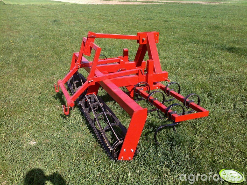

Agregat uprawowo-siewny szerokość 2,7m.
Kuba1993 8 Opublikowano 1 Maja 2011 jaki wał waszym zdaniem lepszy? strunowy czy rurowy? do takiego właśnie agregatu? Odnośnik do komentarza https://www.agrofoto.pl/forum/gallery/image/287312-agregat-uprawowo-siewny/#findComment-686103
kevin25 185 Opublikowano 1 Maja 2011 taki chce sobie kiedyś zrobić b5 o de mnie ładnie ci wyszedł wał robiony czy kupywany Odnośnik do komentarza https://www.agrofoto.pl/forum/gallery/image/287312-agregat-uprawowo-siewny/#findComment-686113
nowik1236 0 Opublikowano 1 Maja 2011 Według mnie wał strunowy jest lepszy do uprawy przedsiewnej, lepiej kruszy glebę i przygotowuje pod siew. Posiadam róznież wał rurowy(przy gruberze) on jednak ugniata ziemię nie rozdrabniajac brył. Aczkolwiek jak kto woli:P Odnośnik do komentarza https://www.agrofoto.pl/forum/gallery/image/287312-agregat-uprawowo-siewny/#findComment-686131
Marcin94 0 Opublikowano 1 Maja 2011 Ja myślałem takiego kupić ale słyszałem opinie że bez przedniego wałka może sie topić czy to prawda ? Odnośnik do komentarza https://www.agrofoto.pl/forum/gallery/image/287312-agregat-uprawowo-siewny/#findComment-686140
nowik1236 0 Opublikowano 1 Maja 2011 Ten będzie do sprzedania:P Znajomy posiada agregat fabryczny agro-maszu i ma więszke problemy z uprawą wiosenną (obaj uprawiamy mtz), ten jest lekki i nawet z bronami z tyłu daje spokojnie radę, więc nie wiem skąd takie opinie. Odnośnik do komentarza https://www.agrofoto.pl/forum/gallery/image/287312-agregat-uprawowo-siewny/#findComment-686154
Kuba1993 8 Opublikowano 1 Maja 2011 no własnie, ja chce robic uprawowo siewny nad budowany i jak jeszcze dojdzie masa siewnika z ziarnem to może się topic dlatego myślałem nad rurowym wałem, a za nim dac takie grabki jak idą za siewnikami, też one porozdrabniają. A Wy co myślicie koledzy na ten temat? Odnośnik do komentarza https://www.agrofoto.pl/forum/gallery/image/287312-agregat-uprawowo-siewny/#findComment-686217
nowik1236 0 Opublikowano 1 Maja 2011 Jeśli jest mokro i nie dysponujesz dobrym ciągnikiem to wszystko sie utopi:P Ta konstrukcja jest sprawdzona i bardzo sobie ją chwalę. Polecam;) Odnośnik do komentarza https://www.agrofoto.pl/forum/gallery/image/287312-agregat-uprawowo-siewny/#findComment-686220
momek 28 Opublikowano 1 Maja 2011 ja to bym zrobił troszke inaczej z przodu dał ten strunowy a z tyłu pełny taki jak zrobił sobie kolega z http://www.agrofoto.pl/forum/gallery/image/281523-budowa-walu/ ten jest lepszy z tyłu bo ubija wszystkie kamieniea strunowy wszystkie bryły rozbijeja to bym tak proponował no ale każdy robi jak chce Odnośnik do komentarza https://www.agrofoto.pl/forum/gallery/image/287312-agregat-uprawowo-siewny/#findComment-686236
wyrebski1 123 Opublikowano 1 Maja 2011 Są takie w sprzedaży za ok 3 tys a Ty ile sobie cenisz? Fajna robota, a czy będzie tam jeszcze siłownik do hydropaku? W sumie to chyba nie potrzeba. Odnośnik do komentarza https://www.agrofoto.pl/forum/gallery/image/287312-agregat-uprawowo-siewny/#findComment-686280
nowik1236 0 Opublikowano 1 Maja 2011 Pokaż mi "taki"... Gwarantuje Ci że takiego za 3 tys nie znajdziesz:P bo albo będzie konstrukcja ze słabszej gatunkowo stali albo wał nie będzie tak wyprofilowany jak w moim,(wał jest na łozyskach smarnych). Siłownik moge dołożyć, ale to tak jak mówisz nie ma sensu bo i tak cały zestaw jest lekki. Ja chcę 3,5 tys Odnośnik do komentarza https://www.agrofoto.pl/forum/gallery/image/287312-agregat-uprawowo-siewny/#findComment-686285
SZYMANOX 480 Opublikowano 1 Maja 2011 Po pierwsze -Hydropak masz zje***y ,chodzi mi i górne ramie hydropaku ,które powinno być pod takim samym kątem jak te u dołu ,względem ramy Podejrzewam że siewnik ci się przechyla na podniesionym :rolleyes: Po drugie -Masz troszkę cieniutki profil w hydropaku Po trzecie- W hydropaku masz bolce ,wg mnie powinny tam być śruby,ponieważ gdy zastosujesz bolce to zazwyczaj są luzy i otwory się wyrabiają i płaskowniki pracują strasznie ... <_< .Wiem że w orginale są bolce ,ale pamiętajmy że fabryka to fabryka ,i niektóre rzeczy ciężko jest podrobić :unsure: Po czwarte- Uchwyty dolnych ramion tuza masz marne :mellow: Poza tym uchodzi nawet Odnośnik do komentarza https://www.agrofoto.pl/forum/gallery/image/287312-agregat-uprawowo-siewny/#findComment-686407
nowik1236 0 Opublikowano 2 Maja 2011 Po pierwsze- górne ramie hydropaku jest pod optymalnym kątem (według mnie) ponieważ w takim układzie składanie jest najbardziej optymalne. Po drugie-Profil nie jest wcale cieniutki, jest to profil grubościenny (5mm) z wysokiej gatunkowo stali, dodatkowo jest wzmocniony Po trzecie- bolce sprawują się bardzo dobrze i wcale nie wybijają płaskowników (przynajmniej narazie po 70ha pracy) W końcu tak jak mówisz orginalnie wszędzie sa bolce:P Po czwarte- dolne uchwyty są akurat orginalne od agregatu fabrycznego:P Aczkolwiek dziękuję serdecznie za wszystkie uwagi;) Odnośnik do komentarza https://www.agrofoto.pl/forum/gallery/image/287312-agregat-uprawowo-siewny/#findComment-686448
SZYMANOX 480 Opublikowano 2 Maja 2011 Po pierwsze -Chodzi mi o mocowania tuza ciągnika z przodu które są marne <_< Po drugie -W oryginale są bolce ale i płaskowniki są min.20mm A ty masz zapewne 10mmm.... Po trzecie- Po kiego ci hydropak jak nie masz siłownika ? :blink: Po czwarte-Nic si nie będzie cię wyrabiać, ani pracować nadmiernie skoro ,nie podnosisz hydropaku Po piąte-''górne ramie hydropaku jest pod optymalnym kątem (według mnie) ponieważ w takim układzie składanie jest najbardziej optymalne''.Nie chcesz mi chyba wmówić że siewnik jest u takiej samej pozycji na podniesionym i opuszczonym hydropaku ,,bo wg mnie siewnik Ci się przechyla do przodu jak go podniesiesz B) Po szóste- Nie ma za co Odnośnik do komentarza https://www.agrofoto.pl/forum/gallery/image/287312-agregat-uprawowo-siewny/#findComment-686489
PLis87 2 Opublikowano 2 Maja 2011 Na allegro piszesz że 4mm tu że 5mm(grubość profilu) jak to jest? Znasz może wagę agregatu? Odnośnik do komentarza https://www.agrofoto.pl/forum/gallery/image/287312-agregat-uprawowo-siewny/#findComment-686544
nowik1236 0 Opublikowano 2 Maja 2011 Profil górny ma grubość 5 mm jest wzmocniony. Reszta 4 mm. Wszystko stal wysokogatunkowa. Agregat waży ok 250 kg. Odnośnik do komentarza https://www.agrofoto.pl/forum/gallery/image/287312-agregat-uprawowo-siewny/#findComment-686567
pawelwlosty 6 Opublikowano 2 Maja 2011 Pod jaki ciągnik go robiłeś ? Odnośnik do komentarza https://www.agrofoto.pl/forum/gallery/image/287312-agregat-uprawowo-siewny/#findComment-686575
nowik1236 0 Opublikowano 3 Maja 2011 Ten agregat robiłem pod c-360 i siewnik poznaniak. 60-tka z uciągiem nie ma problemu, daje sobie świetnie rade, problem jest jedynie z podnoszeniem przy załadowanej do pełna skrzyni nasiennej. Odnośnik do komentarza https://www.agrofoto.pl/forum/gallery/image/287312-agregat-uprawowo-siewny/#findComment-687153
SZYMANOX 480 Opublikowano 3 Maja 2011 I c360 daje rade ? Odnośnik do komentarza https://www.agrofoto.pl/forum/gallery/image/287312-agregat-uprawowo-siewny/#findComment-687956
Kuba1993 8 Opublikowano 3 Maja 2011 chyba odchyli się do tyłu... Odnośnik do komentarza https://www.agrofoto.pl/forum/gallery/image/287312-agregat-uprawowo-siewny/#findComment-688265
