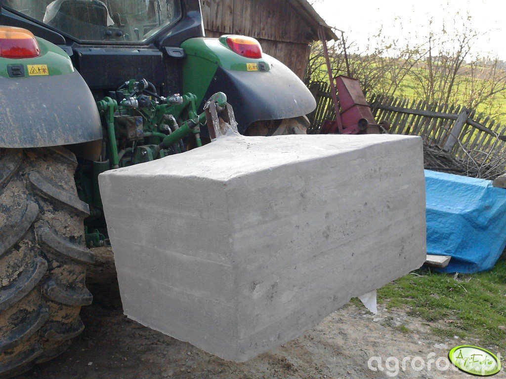

Bloczek do tura jak myślicie ile waży?
rafalos1222 42 Opublikowano 20 Kwietnia 2011 2.5 tony?? Odnośnik do komentarza https://www.agrofoto.pl/forum/gallery/image/284833-bloczek-do-tura/#findComment-679319
RobertKowalewo 12 Opublikowano 20 Kwietnia 2011 podaj wymiary.. gestośc x cm szescienne:) Odnośnik do komentarza https://www.agrofoto.pl/forum/gallery/image/284833-bloczek-do-tura/#findComment-679324
slawny 7 Opublikowano 20 Kwietnia 2011 kamienie w srodku sa? Odnośnik do komentarza https://www.agrofoto.pl/forum/gallery/image/284833-bloczek-do-tura/#findComment-679337
Eryko 35 Opublikowano 20 Kwietnia 2011 1200kg Odnośnik do komentarza https://www.agrofoto.pl/forum/gallery/image/284833-bloczek-do-tura/#findComment-679339
kobra89 72 Opublikowano 21 Kwietnia 2011 Podaj wymiary bo musze sobie też taki bajer zrobic, bez przeciwwagi slabo widze dalsza prace z turem;/ Odnośnik do komentarza https://www.agrofoto.pl/forum/gallery/image/284833-bloczek-do-tura/#findComment-679341
kobra89 72 Opublikowano 21 Kwietnia 2011 Podaj wymiary bo musze sobie też taki bajer zrobic, bez przeciwwagi slabo widze dalsza prace z turem;/ Odnośnik do komentarza https://www.agrofoto.pl/forum/gallery/image/284833-bloczek-do-tura/#findComment-679342
sebau1212 21 Opublikowano 21 Kwietnia 2011 Z czego zrobiłeś formę żeby zalac?? W środku dałeś wzbrojenie ?? myślę że z 800 ma ?? Odnośnik do komentarza https://www.agrofoto.pl/forum/gallery/image/284833-bloczek-do-tura/#findComment-679381
przemrolnik 14 Opublikowano 21 Kwietnia 2011 1550kg. Podaj rozmiar. I powiedz czy kapcie w JD przysiadają. Odnośnik do komentarza https://www.agrofoto.pl/forum/gallery/image/284833-bloczek-do-tura/#findComment-679386
GABBER85 2196 Opublikowano 21 Kwietnia 2011 Obstawiam 693 kg Odnośnik do komentarza https://www.agrofoto.pl/forum/gallery/image/284833-bloczek-do-tura/#findComment-679474
Szymek123 1 Opublikowano 21 Kwietnia 2011 podaj wymiar to powiem ci ile waży Odnośnik do komentarza https://www.agrofoto.pl/forum/gallery/image/284833-bloczek-do-tura/#findComment-679504
michal1111 2 Opublikowano 21 Kwietnia 2011 80 x 80 x 130 (cm) kapcie letko przysiadają bloczek był odlany w formie zrobionej z desek weszło do niego około 250kg cementu + piach + gruz ile sie dało i dwie obrotnice od przyczep Odnośnik do komentarza https://www.agrofoto.pl/forum/gallery/image/284833-bloczek-do-tura/#findComment-679667
mickas092 500 Opublikowano 21 Kwietnia 2011 Pewnie ok 1800 kg Gdyby był z samego betonu i zbrojenia to ok 2000 kg Odnośnik do komentarza https://www.agrofoto.pl/forum/gallery/image/284833-bloczek-do-tura/#findComment-679678
mani51 391 Opublikowano 22 Kwietnia 2011 jak z betonu to trochę ponad 2000kg a jak jest jeszcze jakieś żelastwo to więcej bo żelazo ma większą gęstość (nie całe 8t/m3 a beton około 2,5t/m3) Odnośnik do komentarza https://www.agrofoto.pl/forum/gallery/image/284833-bloczek-do-tura/#findComment-679947
kubotam 15 Opublikowano 22 Kwietnia 2011 pewnie waży jakieś około 900kg Odnośnik do komentarza https://www.agrofoto.pl/forum/gallery/image/284833-bloczek-do-tura/#findComment-679976
b0gdan 90 Opublikowano 22 Kwietnia 2011 jak z betonu to trochę ponad 2000kg a jak jest jeszcze jakieś żelastwo to więcej bo żelazo ma większą gęstość (nie całe 8t/m3 a beton około 2,5t/m3) ten beton na tym bloczku na pewno nie ma ciężaru właściwego 2,5 t/m3 Odnośnik do komentarza https://www.agrofoto.pl/forum/gallery/image/284833-bloczek-do-tura/#findComment-679994
