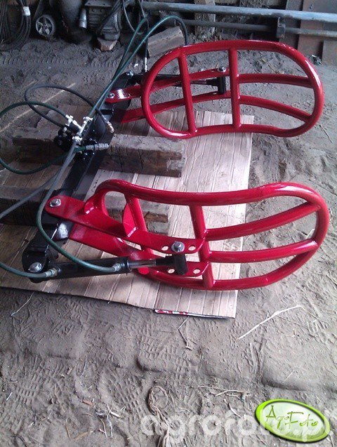

bartusx5 17 Opublikowano 11 Kwietnia 2011 Ładnie wygląda;)Jaki koszt? Odnośnik do komentarza https://www.agrofoto.pl/forum/gallery/image/282591-chwytak-do-bel-do-c-330-i-c360/#findComment-673512
zetor1111 2 Opublikowano 11 Kwietnia 2011 może i wygląda ladnie ale przy jego robieniu ktoś popelnil karygodne błedy np. przewody od siłowników po oparciu o bele odrazu się zruszo albo ułamo i bedzie ciec po druge przymocowanie siłownika do tej łapy też nie jest zbyt mądre bo jak bedziesz stawiał jedną bele obok drugiej rozstworzysz ramiona i cofając rozdzierasz bele ktora stoi obok z drugiej strony też siłownik jest źle przymocowany bo pod skosem też już nie postawisz beli. Najlepiej było by gdybys te siłowniki wstawił w ramę tę kwadratową. Plus to mala waga i ładnie wygięte rury Odnośnik do komentarza https://www.agrofoto.pl/forum/gallery/image/282591-chwytak-do-bel-do-c-330-i-c360/#findComment-673576
Dodi 638 Opublikowano 12 Kwietnia 2011 Te np z Hydrametu (na dwa siłowniki) też mają te wady co wymieniłeś. Myslący operator da sobie z tym rade, nie rwąc foli na belkach Odnośnik do komentarza https://www.agrofoto.pl/forum/gallery/image/282591-chwytak-do-bel-do-c-330-i-c360/#findComment-673696
Dejv20 0 Opublikowano 12 Kwietnia 2011 http://allegro.pl/show_item.php?item=1559339514 Odnośnik do komentarza https://www.agrofoto.pl/forum/gallery/image/282591-chwytak-do-bel-do-c-330-i-c360/#findComment-673759
bartusx5 17 Opublikowano 12 Kwietnia 2011 No właśnie jeśli operator dobrze bd robił to foli nie rozedrze Odnośnik do komentarza https://www.agrofoto.pl/forum/gallery/image/282591-chwytak-do-bel-do-c-330-i-c360/#findComment-674118
krzysztofgru1 0 Opublikowano 12 Kwietnia 2011 Chwytak jest po testach , pół stogu bel przestawiłem i jak narazie żadna wada wymieniona przez kolegę zetor1111 nie dała się we znaki więc chyba nie będzie tak źle :rolleyes: , Koszt to jakieś 300zł - część elementów już miałem . Odnośnik do komentarza https://www.agrofoto.pl/forum/gallery/image/282591-chwytak-do-bel-do-c-330-i-c360/#findComment-674219
zetor1111 2 Opublikowano 12 Kwietnia 2011 pracowałem 3 lata takim chwytakiem jak na zdjęciu rocznie po ok 400 bel sianokiszonki,a w ostatnim sezonie zmienilem go na chwytak z dwoma silownikami w ramie więc wiem co mówie <_< Odnośnik do komentarza https://www.agrofoto.pl/forum/gallery/image/282591-chwytak-do-bel-do-c-330-i-c360/#findComment-674342
krzysztofgru1 0 Opublikowano 13 Kwietnia 2011 A ja od trzech lat pracowałem zwykłymi widłami i dla mnie praca tym chwytakiem jest nieporównywalna do tego co było , robię około 150 bel i mam mnóstwo wolnego czasu żeby się z tymi belami bawić Odnośnik do komentarza https://www.agrofoto.pl/forum/gallery/image/282591-chwytak-do-bel-do-c-330-i-c360/#findComment-674989
