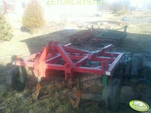

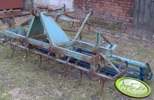

agregat zrobiony przeze mnie. Robiłem go przez miesiąc koszt budowy to około 3000zł.
No to tak zacznijmy od głównej ramy caownik 50 który kupiłem na złomie w idealnym stanie, zaczep oraz podwieszenie włóki wszystko jest robione z tego caownika 50, rama pod sprężyny to dra zespawane caowniki 5x3, mocowanie wału wałka przedniego to kanciak 100 który kupiłem do tego jeszcze płaskownik namocowanie wału i wałka to szer. 100 a grubość 10 bardzo solidny no i okucie wałka to płaskownik 30x5. tylna wieżyczka pod kola jest z czaownika 5x3 do tego jeszcze koła które kupiłem wraz z ośkami od bizona. hydraulika to 2 siłowniki ponad metr, do tego 4 węże po metrze i 2 duże węże około 5m i dwie złączki. do tego trzeba jeszcze doliczyć 3 paczki elektrod Są filmiki na YT na moim koncie z budowy tego agregatu jakub1626 :)
No to tak zacznijmy od głównej ramy caownik 50 który kupiłem na złomie w idealnym stanie, zaczep oraz podwieszenie włóki wszystko jest robione z tego caownika 50, rama pod sprężyny to dra zespawane caowniki 5x3, mocowanie wału wałka przedniego to kanciak 100 który kupiłem do tego jescze płaskownik namocowanie wału i wałka to szer. 100 a grubość 10 bardzo solidny no i okucoe wałka to płaskownik 30x5. tylna wieżyczka pod kola jest z czaownika 5x3 do tego jeszcze koła które kupiłem wraz z ośkami od bizona. Wszystko robiłem sam przez jakiś miesiąć :) Są filmiki na YT na moim koncie z budowy tego agregatu jakub1626 :)
