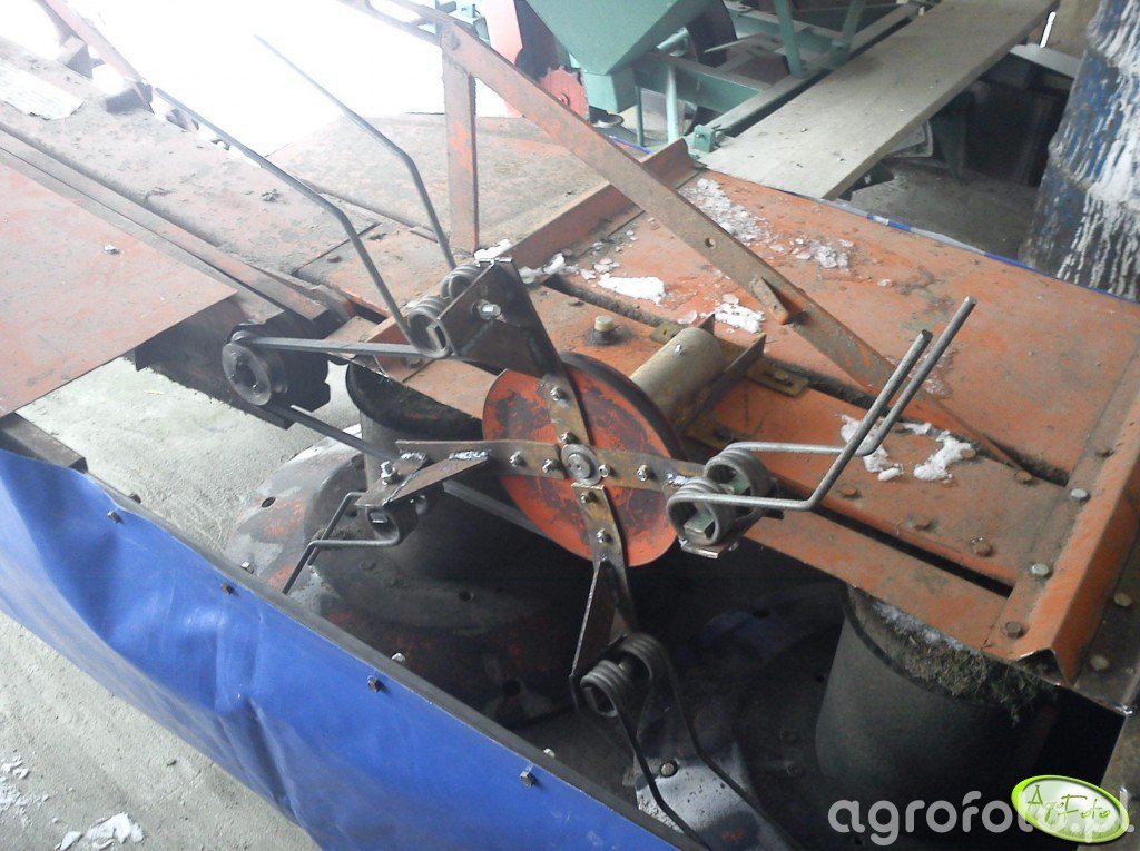

roztrząsacz pokosu własnego wykonania:) wykonany tanim kosztem około 180zł, na zdjęciu brak zamontowanej osłony na pasek klinowy która jest już wykonana:)
Gdyby zęby były założone poprawnie to by za bardzo podrzucały trawę do góry i by ją za daleko odrzucał ten przetrząsacz, w tym przypadku musi być tak jak jest na zdjęciu ;)

Ja zamiast tej rury z łożyskami dam 2 łożyska w oprawach http://allegro.pl/lozysko-z-oprawa-ucp-208-walek-40mm-ucp208-i1461217854.html ;)

zęby są jak najbardziej prawidłowo zamontowane, obawiam się tylko że cztery sztuki będą stanowić duże obciążenie dla paska który nie jest za gruby. Na mocniejszej trawie morze się ślizgać. Sam właśnie szukałem materiałów na temat budowy takiego urządzenia i powiem że ten patent mi się podoba, jest prosty i solidny

No ja mam tylko jedna uwage co do tego spulchniacza i kazdego innego zamontowanego za belką tnacą, a mianowicie; spulchnienie pokosu ma służyć przedewszystkim jego napowietrzeniu i uszkodzeniu źdźbeł traw, a co gdy są wsiewki roślin motylkowych? No i najwazniejsze najpierw spulchni i napowietrzy ten patent, a potem ciągnikiem przejedziesz po spulchnionym pokoscie przygniatając go do ziemi. Efekt jest taki ze rosliny tylko zostaly uszkodzone. Rozwiązanie o ktorym warto pomysleć; kolo pasowe z ramionami przetrząsajacymi zamontowac bezposrednio za ciagnikiem, na kole napedowym kosiarki jest odlany orginalny łącznik na 4 śruby M10 do ktorych można przykręcić za posrednictwem przystawki przedłuzajacej wykonane juz koło, a w efekcie po przejechaniu ciągnika pokos zostanie napowietrzonywłasciwie i efektywnie. A co do palców radzilbym zrobić płaskowniki wachliwie na tulejkach twożące litere "V" bo takie rozwiazanie daje prawidłowe i kozystne działanie na rosliny. Powiecie ze sie wymadrzam co do tego, ale mam racje poniewaz pisałem prace inżynierska na temat maszyn zielonkarskich i z doswiadczeń przeprowadzanych na uniwerku pod okiem promotora tak wyszło.

jak wiesz jak są zamontowane noze tnace w rozdrabniaczu słomy "sieczkarni" kombajnu np bizonie tylko musisz płaskowniki lekko przegiąć tuz za przegubowym połaczeniem. No i płaskowniki trzeba uciąc pod skosem. Trzeba pamietac o dokladności wykonania ponieważ musi byc całość w miare wywazona zeby nie biło.
Polecam zajżeć do prospektu np, krone; https://infoportal.krone.de/DisplayInfo.aspx?id=4215

Masz racje pisząc że po rozrzuconym się potem czasami przejedzie ale po pierwsze zielonka jest już ruszona a więc leży w miarę cienko i jeśli trochę przygniotę to kołem to i tak słoneczko zrobi swoje. Po drugie jeśli tniemy razem z roztrząsaczem czy bez to i tak zdarza się jeździć po pokosie, a nie zawsze jest czas i jeszcze siły żeby po cięciu od razu rozrzucić i leży do dnia następnego i nie schnie a w przypadku siana to często każda godzina się liczy.
