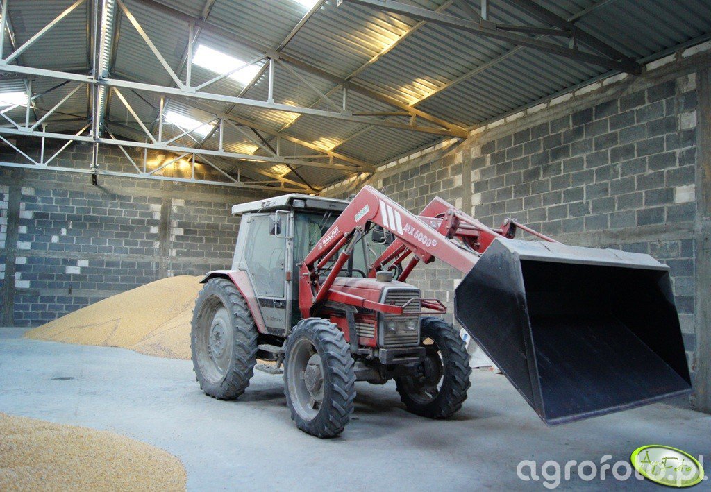

bialy2005 586 Opublikowano 4 Lutego 2011 fajny magazyn. Jakie wymiary, koszt i kiedy budowałes ? Odnośnik do komentarza https://www.agrofoto.pl/forum/gallery/image/266952-mf-3060/#findComment-621250

farmermf 81 Opublikowano 4 Lutego 2011 jaka szerokośc tych dzwigarów? Znasz może koszt 1sztuki? Odnośnik do komentarza https://www.agrofoto.pl/forum/gallery/image/266952-mf-3060/#findComment-621282

snopek4 4 Opublikowano 4 Lutego 2011 Na ile masz go rozstawionego?? Odnośnik do komentarza https://www.agrofoto.pl/forum/gallery/image/266952-mf-3060/#findComment-621331
Damin180894 9 Opublikowano 4 Lutego 2011 @bialy2005 wymiary 25x15 budowa trwała długo i w sumie nie jest skończony jeszcze tak jak powinien być. Koszt pewnie przeszło 100 tys na pewno, ale dokładnie nie liczyliśmy. @nasil90 jak go osłonię to się zagotuje @farmermf jeden kompletny dźwigar ma 15m a kosztuje pewnie w granicach 6 tys netto ale pewny nie jestem. @snopek44 rozstawiony jest jak na razie na 180 cm. Dzięki wszystkim za miłe słowa Odnośnik do komentarza https://www.agrofoto.pl/forum/gallery/image/266952-mf-3060/#findComment-621440
mickas092 500 Opublikowano 4 Lutego 2011 @damin mógłbyś powiedzieć w jaki sposób izolowaliście posadzkę tak krok po kroku?? Byłbym wdzięczny Odnośnik do komentarza https://www.agrofoto.pl/forum/gallery/image/266952-mf-3060/#findComment-621451
bialy2005 586 Opublikowano 4 Lutego 2011 tez chce budowac tylko 15 x 30 lub 12 x 40 ale ja rozwazam budowe całej konstrukcji stalowej i pokrycie blacha a pomiedzy słupami murek betonowy na 2m jako sciana dla zboza. koszt takiej hali to koło 150tys netto na gotowo a ze skłądam to na mgr to tragicznie nie powinno wyjsc finansowo. Odnośnik do komentarza https://www.agrofoto.pl/forum/gallery/image/266952-mf-3060/#findComment-621512
Damin180894 9 Opublikowano 4 Lutego 2011 @mickas092 najpierw wybraliśmy cała ziemie ok 0.5m nawieźliśmy piasku jedna warstwa zagęszczarka następna warstwa piasku i zagęszczarka i tak w kółko, aż doszliśmy do poziomu główki fundamentu. Jedna warstwa bloczków betonowych w koło. Później w środku folia tak grubsza przysypana podsypką przesianego piasku z cementem tak jak pod kostkę brukową, na to kratownica z drutu takiego cieńszego(nie pamiętam średnicy) i beton z gruchy (b20-25 z tego co pamiętam) i wsio @bialy2005 ale ale ten murek musisz dobrze zazbroić bo inaczej nie wytrzyma naporu zboża. I magazyn im szerszy tym lepszy więc na twoim miejscu wolałbym 15x30. Ja gdybym brał to na program to bym zrobił dwa razy większy. Odnośnik do komentarza https://www.agrofoto.pl/forum/gallery/image/266952-mf-3060/#findComment-621543

farmermf 81 Opublikowano 5 Lutego 2011 napisz ile mniej więcej ma wysokosci dzwigar, 1.5m? Odnośnik do komentarza https://www.agrofoto.pl/forum/gallery/image/266952-mf-3060/#findComment-622034
Damin180894 9 Opublikowano 6 Lutego 2011 coś takiego może mniej. Odnośnik do komentarza https://www.agrofoto.pl/forum/gallery/image/266952-mf-3060/#findComment-622476

farmermf 81 Opublikowano 6 Lutego 2011 ktoś ci te dzwigary obliczał czy własny pomysł z czego i ile pospawać? Łaty drewniane czy też profil? Odnośnik do komentarza https://www.agrofoto.pl/forum/gallery/image/266952-mf-3060/#findComment-622697
Damin180894 9 Opublikowano 6 Lutego 2011 kupiłem je gotowe wraz z ocynkowanymi Zkami- łatami cała konstrukcja jest stalowa nie ma nic drewnianego. Wszystko wg projektu. Odnośnik do komentarza https://www.agrofoto.pl/forum/gallery/image/266952-mf-3060/#findComment-622718
farmermf 81 Opublikowano 6 Lutego 2011 no ja wszystko bede robił sam to się dopytuje, płanuje dać łaty drewniane, Odnośnik do komentarza https://www.agrofoto.pl/forum/gallery/image/266952-mf-3060/#findComment-622807
Damin180894 9 Opublikowano 6 Lutego 2011 nie wiem czy warto robić samemu, i wydaje mi się że te stalowe łaty są nawet lepsze od drewnianych ale w sumie jak się je dobrze zabezpieczy to też wytrzymają długo. Odnośnik do komentarza https://www.agrofoto.pl/forum/gallery/image/266952-mf-3060/#findComment-622928
farmermf 81 Opublikowano 9 Lutego 2011 łaty drewniane 7cm/12cm na garaż 10/15m kupie za 1400netto.Stalowe zapewne duzo drozej. Dzwigary zrobie za pół ceny i pomaluje. Odnośnik do komentarza https://www.agrofoto.pl/forum/gallery/image/266952-mf-3060/#findComment-624485
Damin180894 9 Opublikowano 9 Lutego 2011 jedyne co mogę Ci powiedzieć apropo wymiarów to u nas te 15m szerokości to trochę mało, nh trzeba na kilka razy zawracać i w ogóle wszystkim manewrować gorzej. Odnośnik do komentarza https://www.agrofoto.pl/forum/gallery/image/266952-mf-3060/#findComment-624842
farmermf 81 Opublikowano 10 Lutego 2011 Ja to stawiam na samochody osobowe to zawracać tam nie muszę. Mmam do ciebie taką prośbe byś w wolnej chwili wspioł się po drabinie i zmierzył te profile na dzwigarze. Chodzi mi z jakich materiałów górny pas, dolny i kratownica.Jakbyś mógł oczywiście bo mi projektant jakieś banialuki wymyśla jak bym stadion miał budowac. Z góry dzieki. Odnośnik do komentarza https://www.agrofoto.pl/forum/gallery/image/266952-mf-3060/#findComment-625276
Damin180894 9 Opublikowano 10 Lutego 2011 to w następnym tyg zaczynają się ferie, to zmierzę i wyślę ci na PW Odnośnik do komentarza https://www.agrofoto.pl/forum/gallery/image/266952-mf-3060/#findComment-625787
