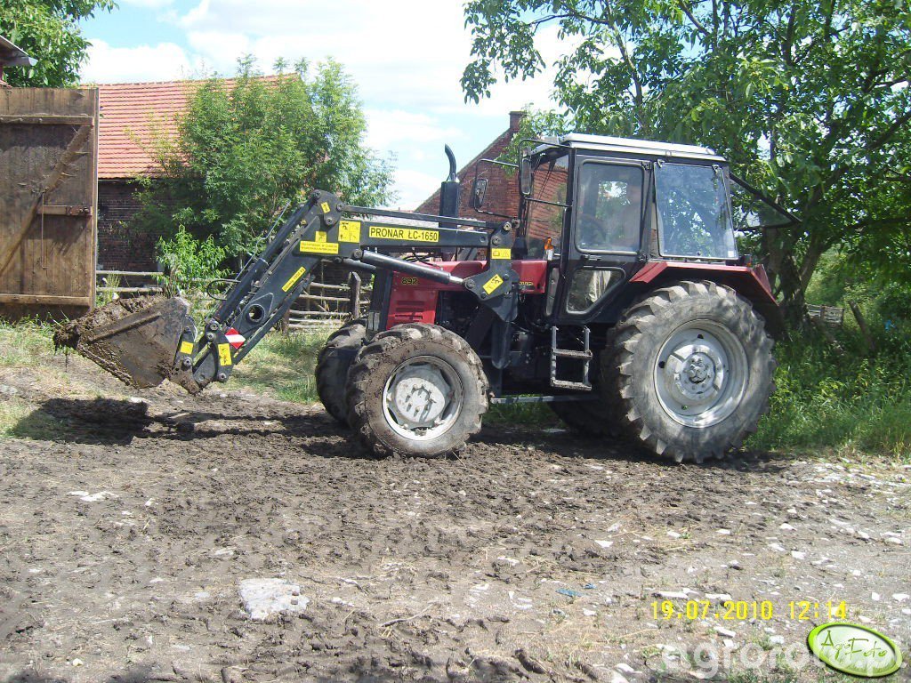

Koledy zdjęcie troche stre ale do rzeczy. Pamiętajcie o sprawnej gaśnicy!!!!! Ta padlina przy 3188 godzinach zapaliła sie, doszło do zwarcia instalacji elektrycznej. Przewody które są poprowadzone pod kabiną przetarły sie i doszło do POŻARU!!!! ;[ który na szczęście udało sie szybko opanować, nie wiem dlaczego nie przepaliły sie bezpieczniki(oryginalne) Niestety ciągnik drży i to może powodować przetarcie przewodów. Uważajcie na to bo ja miałem szczęście. Ciągnik zapalił sie na postoju i w budynku.

@UrsusCzesio Ładowacz był kupiony u dilera Pronara i był zakładany w ich serwisie. Jak masz jakieś pytania chętnie odpowiem.
