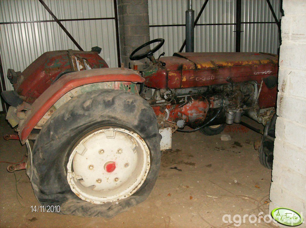

czeka na remont
Krystianrolnik 7 Opublikowano 14 Listopada 2010 Twój ?? Odnośnik do komentarza https://www.agrofoto.pl/forum/gallery/image/251541-ursus/#findComment-564339
hopper5 92 Opublikowano 14 Listopada 2010 Tak Odnośnik do komentarza https://www.agrofoto.pl/forum/gallery/image/251541-ursus/#findComment-564359
Ursus c-325 3 Opublikowano 14 Listopada 2010 C-355 czy jakiś składak z C-4011? Odnośnik do komentarza https://www.agrofoto.pl/forum/gallery/image/251541-ursus/#findComment-564368
ursuspowerful 0 Opublikowano 14 Listopada 2010 o matko co mu zrobiłes Odnośnik do komentarza https://www.agrofoto.pl/forum/gallery/image/251541-ursus/#findComment-564369
VixLovelas 0 Opublikowano 14 Listopada 2010 o matko święta.... Odnośnik do komentarza https://www.agrofoto.pl/forum/gallery/image/251541-ursus/#findComment-564373
hopper5 92 Opublikowano 14 Listopada 2010 nic mu nie zrobiłem.Po prostu jeździłem do końca bez wkładu finansowego, ale zakupiłem mu opony, blacharke, instalacje el wraz z oświetleniem, pare uszczelek i farbe.Po zimie będzie jak nowy:) Ursus c-325- w papierach jest to c-360 ale tylko w papierach Odnośnik do komentarza https://www.agrofoto.pl/forum/gallery/image/251541-ursus/#findComment-564390
ursuspowerful 0 Opublikowano 14 Listopada 2010 acha no to sorki czekam za efektem po remoncie B) Odnośnik do komentarza https://www.agrofoto.pl/forum/gallery/image/251541-ursus/#findComment-564395
wojoch7340 6 Opublikowano 14 Listopada 2010 to racze jest C-330 ale na pewno nie C-325 Odnośnik do komentarza https://www.agrofoto.pl/forum/gallery/image/251541-ursus/#findComment-564432
mariuszmtz 70 Opublikowano 14 Listopada 2010 to racze jest C-330 ale na pewno nie C-325 nie znasz sie na ciagnikach to jest 4011 alb 355 Odnośnik do komentarza https://www.agrofoto.pl/forum/gallery/image/251541-ursus/#findComment-564456
hopper5 92 Opublikowano 14 Listopada 2010 to będzie 4011 bo hamulce ma dzielone pod siedzeniem. Odnośnik do komentarza https://www.agrofoto.pl/forum/gallery/image/251541-ursus/#findComment-564469
bezeta10 12 Opublikowano 14 Listopada 2010 To jest 4011 Odnośnik do komentarza https://www.agrofoto.pl/forum/gallery/image/251541-ursus/#findComment-564497
bezeta10 12 Opublikowano 14 Listopada 2010 To jest 4011 Odnośnik do komentarza https://www.agrofoto.pl/forum/gallery/image/251541-ursus/#findComment-564504
bolo12121 1 Opublikowano 14 Listopada 2010 Nie sprzedajesz go?????nie będziesz musiał go remontować Odnośnik do komentarza https://www.agrofoto.pl/forum/gallery/image/251541-ursus/#findComment-564547
Marcincho 106 Opublikowano 14 Listopada 2010 wg mnie również 40cha, hamulce i sposób zamontowania przednich lamp (proste pręty i umiejscowienie) Odnośnik do komentarza https://www.agrofoto.pl/forum/gallery/image/251541-ursus/#findComment-564559
LeF 43 Opublikowano 15 Listopada 2010 Też sądzę, że to 4011. Filtr olejowy ma starego typy, niewymienny a do czyszczenia. Zegary ma okrągłe powinna mieć takie jakby w kształcie trójkąta z obrotomierzem pokazującym prędkość na danym biegu przy danych obrotach. tak jak stare Zetory miały. U mnie w okolicy też chodzą takie 2 c-360 gorzej styrane od tej. Jedna ma we wlewie oleju wbity drewniany kołek ze szmatą, widać silnik ma zdrowy bo chyba właściciel nie musi dolewać oliwki Odnośnik do komentarza https://www.agrofoto.pl/forum/gallery/image/251541-ursus/#findComment-564659
mlodzik89 0 Opublikowano 20 Listopada 2010 A więc jest to Ursus C-4011 bez wątpienia. Zacznijmy od Pedało hamulca. Jest on pojedyńczy. Jedynie pedał gazu jest od C-360. Układ kierowniczy i rączka gazu ręcznego jest od C-360. Bo w 4011 układ kierowniczy miał by 2 drązki i rączka gazu ręcznego by wychodziła z Kolumny . Pedał sprzęgła jak widać jest tez zalozony od C-360. Bo gdyby był by ryginalny z 4011 nie wpasował by sie z ramieniem wypychania drązka przy układzie kierowniczym C-360. Panel zegarów jest tez od C-360. Bo 4011 oryginalnie miała na wzór trujkąta. Światła są nowe tez od C-360 bo C-4011 i C-355 miały w ryginale malutkie światła zadko spotykane te raz. Tylne wysięgniki tez są od C-4011 ryginalne. Bo krutsze niz przy C-360. Z włąsnego doswiadczenia wiem jak nie raz urwałem swiatła podnosząc siewnik bądz klatke Siedzenie tez jest od C-360. C-4011 miały na wzór miski na pol zagietym plaskowniku. Silnik w ryginale jest to C-4011. Brak mocowań do tura oraz ma stare typy filtrów. Widać ze miał do nie dawna starą Kabine puszke. Bo właściciel sbie robił dodatkowe mocowania kabiny z płaskowniczków zeby nie trzęsło hehe. T jest C-4011 z niektorymi bajerami od C-360 tak jak i Moja 4011 Pozdrawiam Odnośnik do komentarza https://www.agrofoto.pl/forum/gallery/image/251541-ursus/#findComment-566802

lewy12 0 Opublikowano 20 Stycznia 2012 Koledzy co na początku pisali to od kiedy c-330 ma pompe po lewej stronie??? Odnośnik do komentarza https://www.agrofoto.pl/forum/gallery/image/251541-ursus/#findComment-857903
