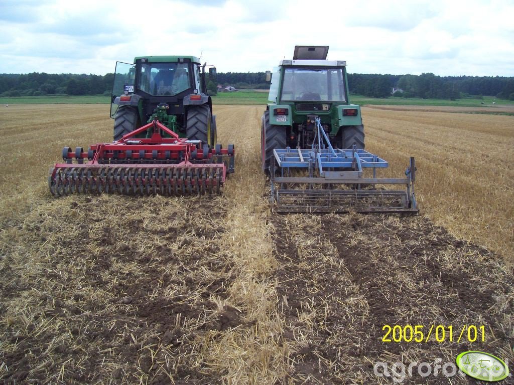

Pojedynek gruber kontra talerzówka po lewo sprzęt użytkownika @DeerMan
Piotrus89 3 Opublikowano 5 Sierpnia 2010 Od dawna byłem za broną kompaktową, też mamy taką KBT, jakość ta sama a nawet pole równiejsze, a wydajność i spalanie na hektar wiadomo na korzyść której maszyny. Odnośnik do komentarza https://www.agrofoto.pl/forum/gallery/image/233242-lemken-kontra-bury-kbt/#findComment-519006
kamil16251290 384 Opublikowano 5 Sierpnia 2010 Tu akurat porównywaliśmy efekt pracy. Pole jest równiejsze po bronie ale po gruberze głębiej są umieszczone resztki pożniwne. Co do wydajności to jakbym miał mocniejszy ciągnik i szerszy gruber to wydajność by była ta sama. Odnośnik do komentarza https://www.agrofoto.pl/forum/gallery/image/233242-lemken-kontra-bury-kbt/#findComment-519014
Dziedzio92 43 Opublikowano 5 Sierpnia 2010 jesli chodzi o wymieszanie to tez by dobrze wymieszal burek ale moze mocy brakowac jd Odnośnik do komentarza https://www.agrofoto.pl/forum/gallery/image/233242-lemken-kontra-bury-kbt/#findComment-519019
kobra89 72 Opublikowano 6 Sierpnia 2010 obstawiam, że w burym nasz kolega natarcie talerzy zawalił na maksa i pary brakuje, no to u mnie jakos ładniej to wyglada po talerzowym. Odnośnik do komentarza https://www.agrofoto.pl/forum/gallery/image/233242-lemken-kontra-bury-kbt/#findComment-519068
Root Admin yacenty 5150 Opublikowano 6 Sierpnia 2010 jaka wydajność? u mnie 125km z brona talerzowa 3.5m wyszło ok 2.5ha na godzine z tyłu jeszcze ciągnąłem brone dla lepszego wyrównania pola Odnośnik do komentarza https://www.agrofoto.pl/forum/gallery/image/233242-lemken-kontra-bury-kbt/#findComment-519070
kamil16251290 384 Opublikowano 6 Sierpnia 2010 U mnie wydajność 1ha/h a u kolegi nie wiem, niech sam się wypowie Odnośnik do komentarza https://www.agrofoto.pl/forum/gallery/image/233242-lemken-kontra-bury-kbt/#findComment-519075
kris14 267 Opublikowano 6 Sierpnia 2010 Co do równości pola, to gdyby przy gruberze były talerze niwelujące to by było nieco lepiej Odnośnik do komentarza https://www.agrofoto.pl/forum/gallery/image/233242-lemken-kontra-bury-kbt/#findComment-519109
kobra89 72 Opublikowano 6 Sierpnia 2010 U mnie wydajnos 95km brona 3m 2-2,5ha/h zalezy od kawalka. Odnośnik do komentarza https://www.agrofoto.pl/forum/gallery/image/233242-lemken-kontra-bury-kbt/#findComment-519194
DeerMan 3 Opublikowano 7 Sierpnia 2010 Wydajność mam w tej talerzówce 2-2.5 ha/h. Kąt natarcia nie jest na maxa jak sądzi kobra89 ,głębokość pracy ok 6-7 cm i więc nie za głęboko a słomy było dużo bo pszenica sypała 7 t/ha i talerze podcinają całą szerokość , kamil16251290 miał ustawioną większą głębokość pracy. Odnośnik do komentarza https://www.agrofoto.pl/forum/gallery/image/233242-lemken-kontra-bury-kbt/#findComment-519548
pablo21 29 Opublikowano 7 Sierpnia 2010 No to ja w KOS-ie 2,6 zrobie w dobrym kawałku spokojnie 2ha/h z wykonczeniem i mysle ze pole wyglada dobrze i jest odpowiednio zrobione i nie za płytko wcale wiec zalezy co kto woli jeden gruber drugi talerzówke i tyle. Odnośnik do komentarza https://www.agrofoto.pl/forum/gallery/image/233242-lemken-kontra-bury-kbt/#findComment-519677
Krousik09 5 Opublikowano 14 Sierpnia 2010 KBT to nie to co Ares Tl przemek99 moze potwierdzic bo on chyba ma aresa... Odnośnik do komentarza https://www.agrofoto.pl/forum/gallery/image/233242-lemken-kontra-bury-kbt/#findComment-522754
