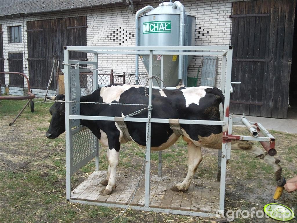

Farmtrac685DT 19 Opublikowano 31 Lipca 2010 dobre. a przednie jak czyścisz? Odnośnik do komentarza https://www.agrofoto.pl/forum/gallery/image/232219-poskrom/#findComment-516731
proxy8441 250 Opublikowano 31 Lipca 2010 widze że kątówką smigasz :rolleyes: Odnośnik do komentarza https://www.agrofoto.pl/forum/gallery/image/232219-poskrom/#findComment-516733
szymon15 1 Opublikowano 31 Lipca 2010 Fleksem czyścisz? :blink: Odnośnik do komentarza https://www.agrofoto.pl/forum/gallery/image/232219-poskrom/#findComment-516743
macin87 71 Opublikowano 31 Lipca 2010 Tak się teraz robi korekcje tylko trzeba specjalną tarczkę to szlifierki U nas zamawiamy i oni maja poskrom firmowy to na przednie nogi maja takie ramiona z platformami na która kładzie się racice Odnośnik do komentarza https://www.agrofoto.pl/forum/gallery/image/232219-poskrom/#findComment-516873
Henius91 1728 Opublikowano 1 Sierpnia 2010 tez mam wlasna klatke do korekcji. do tylnych nog mam podobnie jak u Ciebie, a do przednich mam takie specjalne podporki wylozone filcem i tam klade przednia noge i przywiazuje linka. tez robie fleksem i mam 2 tarcze, jedna z cienkimi a druga z grubszymi "zabkami"... Odnośnik do komentarza https://www.agrofoto.pl/forum/gallery/image/232219-poskrom/#findComment-517083
Bamboocha 7 Opublikowano 2 Sierpnia 2010 @farmtrack przednie rzadko czyszczę bo jakoś nie ma takiej potrzeby a jak już czyszczę to wiąże do tej ramki wyżej i przytrzymuje ręką... na przednie jakoś nie było czasu zrobić podpórek i tak jest do teraz.... prowizorki są najdłużej hehe Tak czyszczę kątówką i odpowiednią tarczką do racic ale używam też noża i nożyc... @marcin a ja doszedłem do wniosku że na 20 sztuk to lepiej będzie zrobić sobie swój poskrom i robić na bieżąco racice, wtedy kiedy zajdzie taka potrzeba... @Henius Mógłbyś zrobić zdjęcie swoich podpórek i wstawić na af? Odnośnik do komentarza https://www.agrofoto.pl/forum/gallery/image/232219-poskrom/#findComment-517759
Henius91 1728 Opublikowano 6 Sierpnia 2010 ten poskrom mam schowany w garazu i jest troche ciemno ale sprobuje zrobic zdjecie Odnośnik do komentarza https://www.agrofoto.pl/forum/gallery/image/232219-poskrom/#findComment-519422
krowka62 22 Opublikowano 11 Stycznia 2014 Mam pytanie czy tylna prawa racica jest już zrobiona? Odnośnik do komentarza https://www.agrofoto.pl/forum/gallery/image/232219-poskrom/#findComment-1383336
