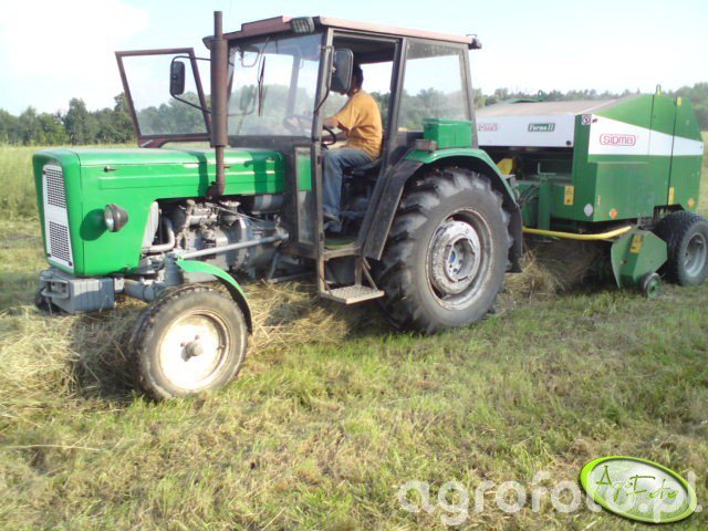

Dodi 575 Opublikowano 28 Lipca 2010 Masz zdjęcie belki po tym zestawie?? Odnośnik do komentarza https://www.agrofoto.pl/forum/gallery/image/231798-ursus-c-360-3p-sipma-z-5691/#findComment-515275
Patryk96 1 Opublikowano 28 Lipca 2010 3P z okrągłą osią? Odnośnik do komentarza https://www.agrofoto.pl/forum/gallery/image/231798-ursus-c-360-3p-sipma-z-5691/#findComment-515414
pawlus224 2672 Opublikowano 28 Lipca 2010 Bo to przeróbka jest chyba z tego co słyszałem to ten ciągnik był 40 a póżniej własciciel kupił silnik od tarpana ale nie wypaliło cos i kupił orginalny 3p i zamontował - tak słyszałem ale nie od własciciela więc nie wiem ile w tym prawdy ... Odnośnik do komentarza https://www.agrofoto.pl/forum/gallery/image/231798-ursus-c-360-3p-sipma-z-5691/#findComment-515482
grzegorz92 68 Opublikowano 28 Lipca 2010 pawlus224 częściowo masz prawdę bo ten ciągnik oryginalnie to 4011 a silnik jest od tarpana i wszystko pasowało silnik po kapitalnym remoncie i chodzi jak trzeba wymieniłem też obudowę skrzyni ale była od 4011 i musiałem przerobić układ do 60 żeby było lżej kierować a felgi przerobione na 16 kilka przeróbek i czasu i ciągnik pracuje wspaniale a przy prasie nie ma większych problemów Odnośnik do komentarza https://www.agrofoto.pl/forum/gallery/image/231798-ursus-c-360-3p-sipma-z-5691/#findComment-515509
kosiarka 2 Opublikowano 29 Lipca 2010 A jest roznica w predkosci bo 4011 była szybsza od zwykłych a 3p osiaga wieksze obroty to chyba jest szybszy troche od zwyklych 60 ?? Odnośnik do komentarza https://www.agrofoto.pl/forum/gallery/image/231798-ursus-c-360-3p-sipma-z-5691/#findComment-515665
Patryk96 1 Opublikowano 29 Lipca 2010 Czyli tu siedzi silnik od tarpana? Odnośnik do komentarza https://www.agrofoto.pl/forum/gallery/image/231798-ursus-c-360-3p-sipma-z-5691/#findComment-515710
kosiarka 2 Opublikowano 29 Lipca 2010 Ale w tarapnie montowali te same jednostki co w c360 3p Odnośnik do komentarza https://www.agrofoto.pl/forum/gallery/image/231798-ursus-c-360-3p-sipma-z-5691/#findComment-515735
grzegorz92 68 Opublikowano 29 Lipca 2010 Ciągnik jest szybszy od oryginałów w tarpanach montowali podobne bo pompa ma inną listwę ma mniejsze spalanie ale małą moc i szybsze obroty Odnośnik do komentarza https://www.agrofoto.pl/forum/gallery/image/231798-ursus-c-360-3p-sipma-z-5691/#findComment-515785
