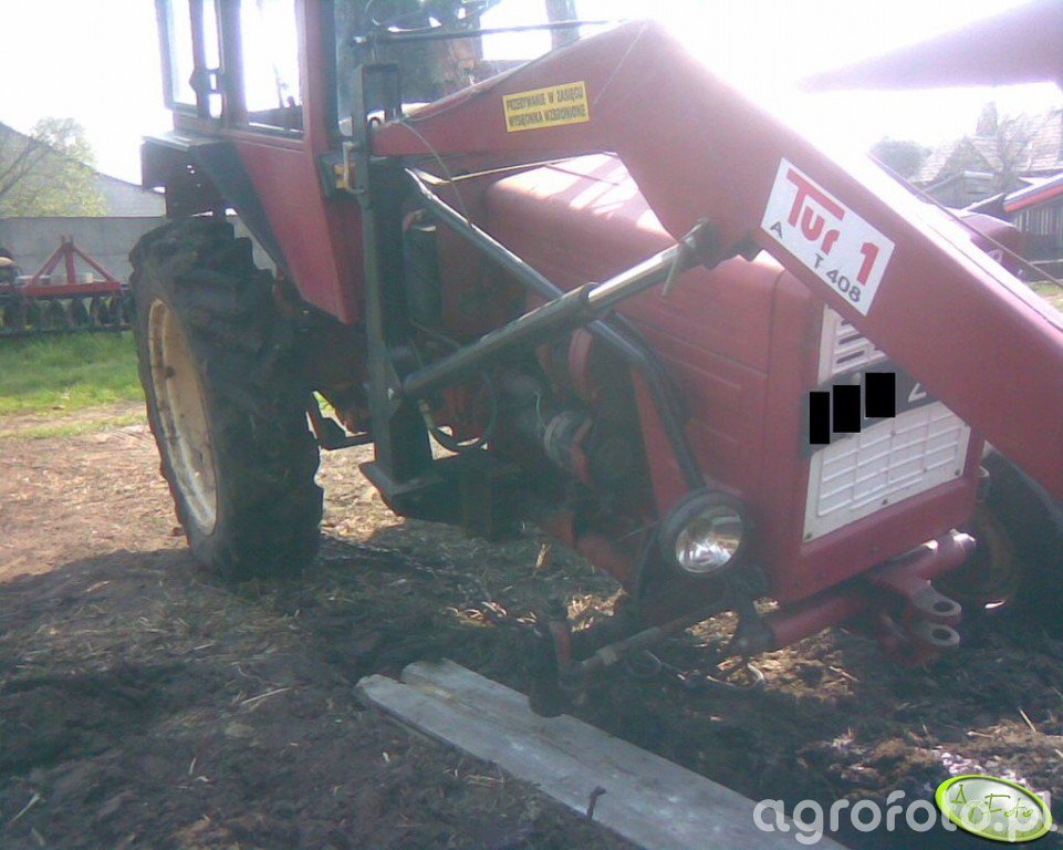

Urwane kolo, niestety z mojej winy.

Waldekps2 2 Opublikowano 22 Kwietnia 2010 Jak masz plyte obornikową to do ladowania gnoju bedzie bardzo dobry, a jak masz bloto to lepszy cyklop by byl. Ja tu jeszcze nie mialem calej plyty i bylo bardzo bloto przed tą stara czescią plyty. Zeby wjechac po obornik trzeba bylo pokonac okolo 30 centymetrowy betonowy próg. Jak podjezdzalem to mi sie skręcily kola a ze sie nie zatrzymalem to os zwrotnicy pękla. Dodam ze nie byla to oryginalna os ale polski zamiennik. Po twardym to gnoj sie idealnie kladzie a z drzewem tez sobie powinien poradzic. Niby ma 400 kg udzwigu ale duzo wiecej podniesie jak potrzeba. Tylko kierowac jest ciężko wtedy. U mnie akurat jest wspomaganie ale jak nie bylo to bylo nieciekawie. Odnośnik do komentarza https://www.agrofoto.pl/forum/gallery/image/213511-t-25/#findComment-469317

Waldekps2 2 Opublikowano 23 Kwietnia 2010 Nigdy nie twierdzilem ze t25 zrobi wiecej w turze od c-360 ale na moje potrzeby wystarczy. Do ladowania obornika u mnie jest lepszy bo mniejszy i zwrotniejszy, niestety do ciężkiej pracy turem niezdatny. Odnośnik do komentarza https://www.agrofoto.pl/forum/gallery/image/213511-t-25/#findComment-469610

Ursusc385 1804 Opublikowano 28 Kwietnia 2010 A po co mi jakiś ruski wihajster tzn. MTZ ?? Jak z niego ciągle leci ? I do obory to w ogóle nie wejdzie Tylko napisz, czy ja ci wciskam że rusek to gówno ?? Ja tylko pisze że t-25 nie nadaje się do tura, z resztą jak i starsze MTZ ze względu na oś przenią... Ja mam c-360 są dla mnie dobre, i to mi wystarczy, jak przyjdze czas to sie kupi jakiegoś zetora, lub ursusa c-385itp. Ostatnio tzn. w czwartek 22.04 byłem u mechanika zobaczyć moją c-360, i akurat robił przy t-25 coś przy skrzyni, to tak się wnerwiał, klął na niego i co tylko :blink: Odnośnik do komentarza https://www.agrofoto.pl/forum/gallery/image/213511-t-25/#findComment-472446
adams 2 Opublikowano 30 Kwietnia 2010 Kiepski mechanik Moim zdaniem T-25 jest dobrym ciagnikiem do TUR-a ale w lekkich pracach typu obornik (ale na płycie)i ewentualnie wożenie bel ale raczej tylko słomy bo sianokiszonki nie ma co ryzykować. Dla mnie jest to ciągnik raczej do prac pielęgnacyjnych i do uprawy ale nie za ciężkiej, o czym świadczy sama budowa tego ciągnika. Powiem tak w porównaniu do C330 to to jest MIÓD, mój wuja ma c 330 z '86 roku i ciągle psuja się jakieś pierdoły (najczęściej elektryka), a ostatnio końcówkę WOM ukręcił w opryskiwaczu... ŻAL...jak zreszta cały ursus Odnośnik do komentarza https://www.agrofoto.pl/forum/gallery/image/213511-t-25/#findComment-473420
