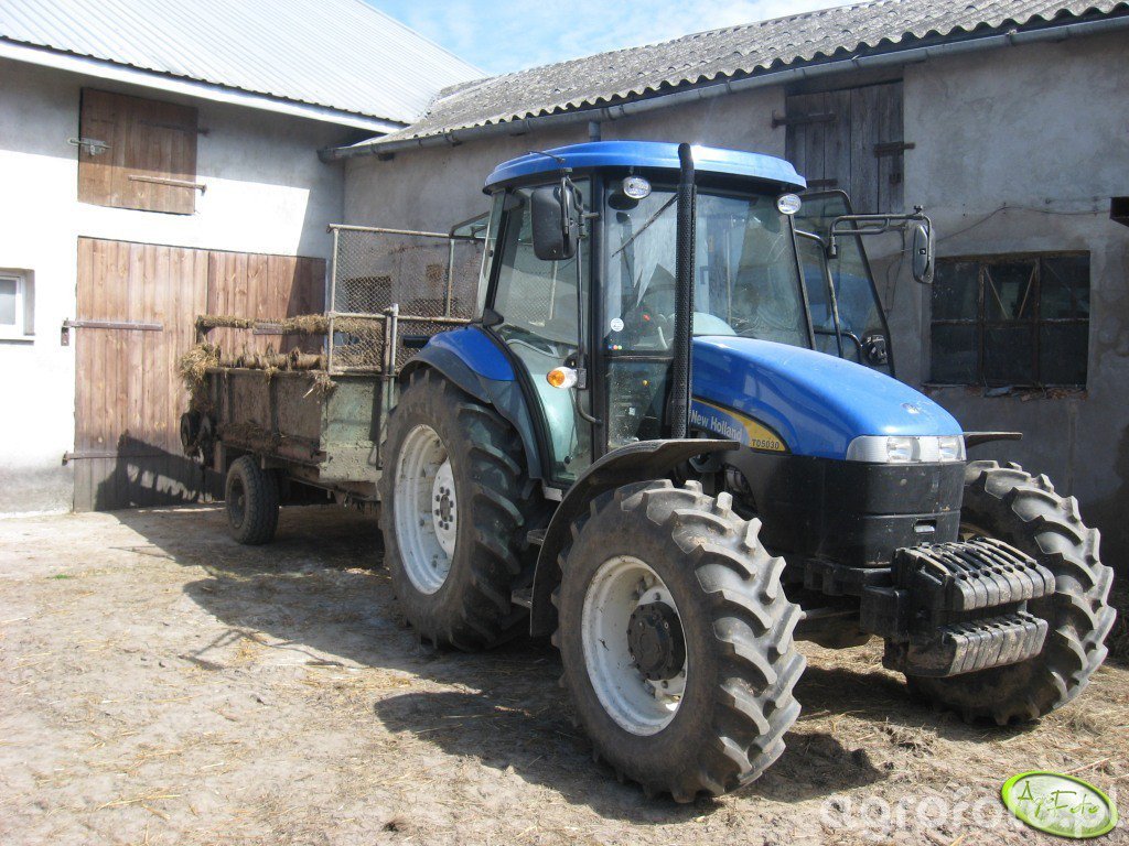

Mathieu92 123 Opublikowano 18 Kwietnia 2010 Jak ci się sprawuje NH?? Ile masz już mtg? Przydał by się do niego większy rozrzutnik ale ten jest po Ferdku więc do niego pasował Odnośnik do komentarza https://www.agrofoto.pl/forum/gallery/image/212573-nh-td5030-rozrzutnik/#findComment-466804

kaczorek 6 Opublikowano 18 Kwietnia 2010 No wiec tak, Smerf ma 407mth na liczniku, z usterek to...podnośnik pod obciążeniem opuszczał przy wyłączonym silniku, nie przeszkadzało to w pracy ale na gwarancji zostało to zniwelowane i wszystko gra, i wczoraj pękł wąż ale już wymieniliśmy, to tyle z usterek Ogólnie jesteśmy zadowoleni z ciągnika Z czasem może się pojawi większy rozrzutnik Odnośnik do komentarza https://www.agrofoto.pl/forum/gallery/image/212573-nh-td5030-rozrzutnik/#findComment-467135

NHTD5030 0 Opublikowano 19 Kwietnia 2010 a mam pytanie on ci opuszczał tak do końca pod obciążeniem bo mi przepuszcza ale to tylko jak wcisnę to na błotniku od podnoszenia co to może być ?? a tak to się sprawuje mi również bardzo dobrze i nie narzekam Odnośnik do komentarza https://www.agrofoto.pl/forum/gallery/image/212573-nh-td5030-rozrzutnik/#findComment-467534
kwak 0 Opublikowano 19 Kwietnia 2010 kolego, jak naciskasz ten guzik (lift-o-matic) to poprostu uruchamiasz opuszczanie Odnośnik do komentarza https://www.agrofoto.pl/forum/gallery/image/212573-nh-td5030-rozrzutnik/#findComment-467571
minik89 0 Opublikowano 20 Kwietnia 2010 Mam takie pytanko czy to normalne ze przy wylaczonym przednim moscie gdy naciskam pedal hamulca to w tym czasie zapala sie lampka od przedniego mostu a po puszczeniu hamulca gasnie?? Z gory dzieki za odp:) Odnośnik do komentarza https://www.agrofoto.pl/forum/gallery/image/212573-nh-td5030-rozrzutnik/#findComment-468082
farmer25 1 Opublikowano 20 Kwietnia 2010 Tak to normalne ,bo jak to najprościej tłumaczyć ma hamulce na wszystkie cztery koła. Odnośnik do komentarza https://www.agrofoto.pl/forum/gallery/image/212573-nh-td5030-rozrzutnik/#findComment-468115
kaczorek 6 Opublikowano 20 Kwietnia 2010 To normalne Odnośnik do komentarza https://www.agrofoto.pl/forum/gallery/image/212573-nh-td5030-rozrzutnik/#findComment-468139
minik89 0 Opublikowano 23 Kwietnia 2010 A mam jeszcze jedno pytanie jak to u was jest z opadaniem podnosnika? U mnie opuszczony do konca jest dosyc wysoko od ziemi i sie zastanawiam czy istnieje jakas inna regulacja wysokosci oprocz tych 2 dzwigni czy pozostaje rozkrecic troche na wieszakach?? jak to bylo u was panowie? Dzieki za pomoc :rolleyes: Odnośnik do komentarza https://www.agrofoto.pl/forum/gallery/image/212573-nh-td5030-rozrzutnik/#findComment-469804
kaczorek 6 Opublikowano 24 Kwietnia 2010 Musisz rozkręcić na wieszakach, chyba wszystkie te NH z fabryki wychodzą na skręconych, tak zauważyłem Odnośnik do komentarza https://www.agrofoto.pl/forum/gallery/image/212573-nh-td5030-rozrzutnik/#findComment-470048
NHTD5030 0 Opublikowano 29 Czerwca 2010 kolego przeczytaj sobie instrukcje tam masz jeszcze takie srebne pokrętło z prawej strony przy podnośniku to też jest do podnośnika to ustawiasz wysokości podnoszenia na tym co podnosisz błotnikiem Odnośnik do komentarza https://www.agrofoto.pl/forum/gallery/image/212573-nh-td5030-rozrzutnik/#findComment-502080
