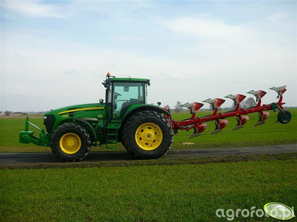

Rolnik85 13 Opublikowano 3 Kwietnia 2010 Witam. Witam zestawik bardzo ładny . Mam kilka pytań odnośnie pługa Jak ci się sprawuje zabezpiczeni rysorowe i na jaką szerokość masz rozstawiony i ogólnie czy jesteś zadowolony ? Odnośnik do komentarza https://www.agrofoto.pl/forum/gallery/image/208867-jd-7730-kverneland-es95/#findComment-457844
bialy1989 7 Opublikowano 3 Kwietnia 2010 Pługi kvernelanda z zabezpieczeniami resorowymi mam już od 14 lat i innych nie chce jak narazie.Może gdybym miał bardzo ciężkie ziemie to wybrałbym olejowe.Resor potrafi się ugiąć pod naporem ziemi. Szerokość orki jest regulowana hydraulicznie 31-51cm na skibę. Oczywiście że z pługa jestem zadowolony, żadnych problemów z nim ani z poprzednim ES80 nie było. Niedługo będę go sprzedawał więc jeśli ktoś zainteresowany to pisać :rolleyes: Odnośnik do komentarza https://www.agrofoto.pl/forum/gallery/image/208867-jd-7730-kverneland-es95/#findComment-457851

bialy1989 7 Opublikowano 3 Kwietnia 2010 albo nowego ES 100 albo EG100(zastanawiam się czy ciągnik nie jest za mały) z pakomatem. Odnośnik do komentarza https://www.agrofoto.pl/forum/gallery/image/208867-jd-7730-kverneland-es95/#findComment-457861

bialy1989 7 Opublikowano 3 Kwietnia 2010 orałem 10 ha rzepaku bo wymarzł. Tak chcemy kupić 5 z paco ale jest dylemat. ES100 czy EG100. Słyszałem głosy że 7730 jest za mały do EG. z paco waży 2500kg. Ale ESa mam i chciałbym coś lepszego... Odnośnik do komentarza https://www.agrofoto.pl/forum/gallery/image/208867-jd-7730-kverneland-es95/#findComment-458070
arko2255 8 Opublikowano 3 Kwietnia 2010 Z jaką szerokoscia orzesz i na jaka glebokosc? Odnośnik do komentarza https://www.agrofoto.pl/forum/gallery/image/208867-jd-7730-kverneland-es95/#findComment-458091
bialy1989 7 Opublikowano 3 Kwietnia 2010 orze z szerokością 220-250cm zależy od warunków, głębokość około 30cm , pod buraki 35cm. Odnośnik do komentarza https://www.agrofoto.pl/forum/gallery/image/208867-jd-7730-kverneland-es95/#findComment-458137

taszarek 0 Opublikowano 4 Kwietnia 2010 Mój wója ma JD7730 i kvernelanda 5 skib z packomatem i daje radę z nim tylko nie wiem jaki model pługa ale chyba miał na początku nazwy litery EB albo VB ale nie jestem pewien Odnośnik do komentarza https://www.agrofoto.pl/forum/gallery/image/208867-jd-7730-kverneland-es95/#findComment-458551

bialy1989 7 Opublikowano 6 Kwietnia 2010 jak bym wiedział że ARIMR nie będzie robiła żadnych problemów to pewnie by był 8130 <_< Odnośnik do komentarza https://www.agrofoto.pl/forum/gallery/image/208867-jd-7730-kverneland-es95/#findComment-460079
Gość tomek6620 Opublikowano 12 Kwietnia 2010 Moj przyjaciel ma EG100 z Pacomatem oczywiscie i z samego pługa jest strasznie zadowolony:) Jesli chodzi o stal,wytrzymalosc,przykrywanie gleby...Tyle,ze nie wiem jak doradzic Ci z moca do 7730,bo on to ciąga Fendtem 926 wiec nic sobie nie robi z tego. Poradzic i może by sobie poradził ale zalezy tez na jakich glebach...Moim zdaniem kupowac coś dla"szpanu" jest bez sensu,poza tym roznica w pieniądzach znaczna:) A przemęczac ciągnik dla własnej satysfakcji? Mnie to nie rajcuje:)...Wiec do 7730 myśle,ze ES 100 byłby idealny:) Odnośnik do komentarza https://www.agrofoto.pl/forum/gallery/image/208867-jd-7730-kverneland-es95/#findComment-463734
szoko12 7 Opublikowano 12 Kwietnia 2010 Piękna maszyna :rolleyes: :rolleyes: Za mały 7730 na 170 ha :blink: ? Co do pociągnięcia pługa to spokojnie ta wersja JD sobie poradzi ja JD 6630 ciągam kvernelanda EM100 z pakomatem i traktorek świetnie sobie radzi a ma tylko 130 km zresztą można zobaczyć film na YT . Pozdrawiam. Odnośnik do komentarza https://www.agrofoto.pl/forum/gallery/image/208867-jd-7730-kverneland-es95/#findComment-463878
bialy1989 7 Opublikowano 12 Kwietnia 2010 kolego @tomek6620. Chyba nie do końca się orientujesz o co mi chodzi. Myślisz że chce męczyć ciągnik dla szpanu? Może ci wyjaśnie: pług EG jest pługiem dużo mocniejszym od ES. Posiada głowicę 300 co oznacza że może go bez obawy o rozerwanie ciągnąć ciągnik do 300km. ESa wg. producenta może ciągnąć ciągnik do 200km. Więc co jeśli znudzi mi się 7730 i kupię np 8330? mogę rozerwać sobie pług. Wieżyczka w ES jest moim zdaniem zbyt delikatna do pługa 5 skib z pakomatem.Wiem że ESy wytrzymują ale mi się to nie podoba. Oprócz tego w EG system vario działa także na pierwszą skibę czego nie ma w ES. następnym plusem EG jest możliwość dokręcenia 6 skiby. Z tym czy 7730 pociągnie pług EG to powiem ci tak, przecież on jest taki sam jak ES, ma takie same odkładnice więć jaka jest różnica pomiędzy oporami podczas orki? żadna. moja jedyna obawa to to czy podnośnik będzie sobie radził z 2,5 tonoeym obciążeniem dość daleko wysuniętym do tyłu. tylko o to się tu rozchodzi. różnica w cenie jest śmieszna bo wynosi zaledwie 14 tyś zł. kolego @szoko spójrz tu http://www.agrofoto.pl/forum/index.php?app=gallery&module=images§ion=viewimage&img=193062 Odnośnik do komentarza https://www.agrofoto.pl/forum/gallery/image/208867-jd-7730-kverneland-es95/#findComment-464001

yarecki12 2 Opublikowano 15 Maja 2010 Ostatnio zmieniliśmy pług, z overuma 4 skibowego na właśnie kvernelanda EG100 5+packomat i ten zestaw chodzi z NH TM 175, moc podniesiona na 200 koni, orze na max szerokości ale gleby raczej lekkie, chociaż jest trochę glin no i po kartoflisku ciężej się orze, ale zawsze można nieco zmniejszyć szerokość. Do nh trzeba było dać z przodu trochę dodatkowego ciężaru bo jednak pług ciężki. Myślę że JD sobie poradzi bo to większy masywniejszy ciągnik i chyba ma ramę. Ja bym brał EG bo potem zmienisz ciągnik na większy i ES będzie zbyt delikatny, tak jak u nas ta 4 overuma (pozostałość po słabszym ciągniku) była czasem rozrywana przez nh. Odnośnik do komentarza https://www.agrofoto.pl/forum/gallery/image/208867-jd-7730-kverneland-es95/#findComment-481072
