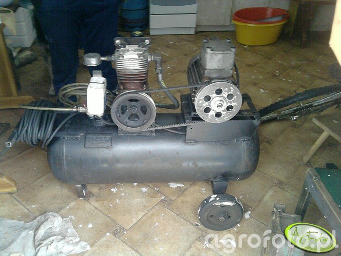

laza 0 Opublikowano 16 Lutego 2010 Od czego sprężarka ? Ilu litrowy zbiornik i w jakim czasie nabija? Na tym nanometrze coś widać ? :rolleyes: Odnośnik do komentarza https://www.agrofoto.pl/forum/gallery/image/197525-sprezarka/#findComment-426312
farmers99 1 Opublikowano 16 Lutego 2010 manometr jest drugi obok ,nabija szybko,zbiornik 100l bodajże Odnośnik do komentarza https://www.agrofoto.pl/forum/gallery/image/197525-sprezarka/#findComment-426334
Krzychu18 6 Opublikowano 17 Lutego 2010 Od czego jest ta sprężarka ??? Odnośnik do komentarza https://www.agrofoto.pl/forum/gallery/image/197525-sprezarka/#findComment-426512
piciaj 31 Opublikowano 17 Lutego 2010 wygląda na sprężarke ze stara chyba Odnośnik do komentarza https://www.agrofoto.pl/forum/gallery/image/197525-sprezarka/#findComment-426571
Gość Opublikowano 18 Lutego 2010 Jeśli to sprężarka od stara, czy jelcza to jak rozwiązałeś w niej smarowanie? W oryginale była przecież smarowana ciśnieniowo. Nalałeś oleju do skrzyni korbowej i smaruje się sama, rozbryzgowo? Odnośnik do komentarza https://www.agrofoto.pl/forum/gallery/image/197525-sprezarka/#findComment-427180
piciaj 31 Opublikowano 18 Lutego 2010 z tego co wiem do stara były dwa rodzaje zakładane ze smarowaniem centralnym i bez niego, może ma ten drugi rodzaj:) Odnośnik do komentarza https://www.agrofoto.pl/forum/gallery/image/197525-sprezarka/#findComment-427207
farmers99 1 Opublikowano 18 Lutego 2010 spręrzarka od stara 200 butla na powietrze 75l siknik 3fazy około 1k 1500obrotów na min. na sprezarce wydajnosc spręzarko 70-90litrów na min wlewa sie olej Odnośnik do komentarza https://www.agrofoto.pl/forum/gallery/image/197525-sprezarka/#findComment-427209
rolnik16 1 Opublikowano 26 Marca 2010 mam identyczną w domu no identyszna:) Odnośnik do komentarza https://www.agrofoto.pl/forum/gallery/image/197525-sprezarka/#findComment-453141
