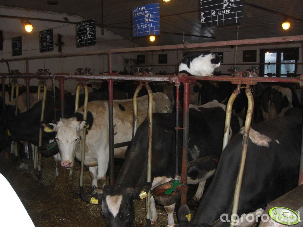

michal5314 0 Opublikowano 24 Stycznia 2010 ciekawe uwiazenie na czym polega mniejwiecej? Odnośnik do komentarza https://www.agrofoto.pl/forum/gallery/image/191954-obora/#findComment-408026
Mistrz18 335 Opublikowano 24 Stycznia 2010 Dołączam się do pytania :rolleyes: Odnośnik do komentarza https://www.agrofoto.pl/forum/gallery/image/191954-obora/#findComment-408122
pawel91 3 Opublikowano 24 Stycznia 2010 Widzialem cos takiego u jednego gospodarza i bardzo chwalil ten sposob uwiazywania. Jak sie nie myle tam sa dwie prowadnice do ktorej sa przykrecone ramiona. jak krowa przelozy glowe to sie je przesuwa zaciskajac u gory i krowa nie przelozy juz glowy spowrotem. Jesli cos pokrecilem to prosze o sprostowanie Odnośnik do komentarza https://www.agrofoto.pl/forum/gallery/image/191954-obora/#findComment-408200
sterydek 23 Opublikowano 24 Stycznia 2010 MNiej więcej tak. Tam są dwa takie ciągła co prowadzą te ramiona. Krowy są na raz zamykane i na raz otwierane. Bardzo sobie to chwale. mam to już od 9 lat. Odnośnik do komentarza https://www.agrofoto.pl/forum/gallery/image/191954-obora/#findComment-408205
pawel91 3 Opublikowano 24 Stycznia 2010 A skad jestes? obore masz pod wycena? JA widzialem takie uwiazania w okolicy Janowa. i tez byly 2 dzwignie ktorymi sie te prowadnice przesuwalo. Odnośnik do komentarza https://www.agrofoto.pl/forum/gallery/image/191954-obora/#findComment-408216
sterydek 23 Opublikowano 24 Stycznia 2010 Ja jestem z okolic Krynicy Zdrój. I jest to na dźwigniach. Odnośnik do komentarza https://www.agrofoto.pl/forum/gallery/image/191954-obora/#findComment-408220
sterydek 23 Opublikowano 24 Stycznia 2010 A i obore mam hodowlaną po oceną użytkowości. Zapraszam do mojej galerii tam znajdziecie więcej informacji na temat mojego gospodarstwa. Odnośnik do komentarza https://www.agrofoto.pl/forum/gallery/image/191954-obora/#findComment-408223
sebe1033 397 Opublikowano 25 Stycznia 2010 to jest zamiast łańcucha i krowy nie mają ruchu :huh: Odnośnik do komentarza https://www.agrofoto.pl/forum/gallery/image/191954-obora/#findComment-409408
sterydek 23 Opublikowano 25 Stycznia 2010 Z tym bym się kłócił bo krowy mają dużo luzu góra dół i na boki bo na dole jest to montowane za pomocą łańcucha na takim orczyku a u góry jest to na takich kulkach że krowa ma ruch w wszystkie strony. Odnośnik do komentarza https://www.agrofoto.pl/forum/gallery/image/191954-obora/#findComment-409480
Vhalior2 66 Opublikowano 25 Stycznia 2010 z okolic ktorego janowa?? Odnośnik do komentarza https://www.agrofoto.pl/forum/gallery/image/191954-obora/#findComment-409599
sebe1033 397 Opublikowano 26 Stycznia 2010 pierwszy raz takie coś widzę (tu akurat nie nie wszystko) więc nie wiem ale co normalnie kładą się i śpią z tym na szyi i mogą położyć głowę z boku :huh: Odnośnik do komentarza https://www.agrofoto.pl/forum/gallery/image/191954-obora/#findComment-409808
sterydek 23 Opublikowano 26 Stycznia 2010 Wszystko mogą w niczym im to nie przeszkadza jedynie nam troche nie raz ja np. daje się kroplówkę lub pobiera się krew. Ale tak to jest w porządku szybko można otworzyć i zamknąć krowy:) Naprawde polecam ale koszt takich wiązań to 500-600zł za sztukę Więc jest to kosztowne Odnośnik do komentarza https://www.agrofoto.pl/forum/gallery/image/191954-obora/#findComment-410155
sebe1033 397 Opublikowano 27 Stycznia 2010 ale jestem upierdliwy A jak się położą to mogą położyć głowę obok ciała skierowaną w tył :huh: i chyba nie mają możliwości jedna drugą lizać ??, ale bodzić się nie mogą (to dobrze) dzięki za odpowiedzi Odnośnik do komentarza https://www.agrofoto.pl/forum/gallery/image/191954-obora/#findComment-410563
sterydek 23 Opublikowano 27 Stycznia 2010 Głowy spokojnie mogą położyć w obok ciała. To wszystko jest ruchome nic tam na sztywno tam nie jest przymocowane. Zapewniam cię że nic krowom się nie dzieje nie muszą dźwigać ciężaru bo rurki na nic nie wiszą Hihi Pozdrawiam Sterydek Odnośnik do komentarza https://www.agrofoto.pl/forum/gallery/image/191954-obora/#findComment-410569
