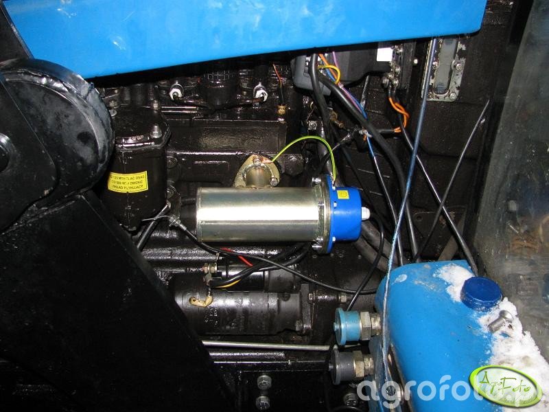

Dzisiaj było - 23 i pronar zawiódł i bylem zmuszony kupić grzałke. Żałuje że nie kupiłem grzałki dawno ;)
Dziś w nocy było-32 unas. No jak ucieknie plyn to bedzie lipa. Kupiłem ja w sklepie z częsciami to ciagnikow i takich tam zeczy roznych. Na allegro jest za 280 zl. http://www.allegro.pl/item893490587_grzalka_podgrzewacz_plynu_mtz_belarus_pronar.html.
A taki moj znajomy miał w zetorze grzalke i jechal droga i mu wypadla i plyn wyciekał. I jedzie z powrotem i sie smieje ze jechal ktos i plyn mu wyciekał. Zajeżdza do domu blok czerwony.
Piękna sprawa taka grzałka. Na pewno wygoda. Jedno co mi sie nie podoba to to że jest spora i daleko od bloku i obawiałbym się o to że drgania ją moga wykończyć a jak płyn ucieknie to wiadomo co będzie... Buba jak ch**
A ty czasami nie masz grzałki samoróbki? W Topagrze był artykuł jak gość sam zrobił do MTZa, i jeszcze w artykule napisał "Z praktyki wynika ze chyba same sie urywają" o tych grzałkach jak na tej focie :)
A u mnie rok jest i ostro się jeździ i nie urwała się, takze prozy tu nie siać :)
Też zamierzaliśmy odkręcić na lato ale tak jeździ się cały czas...
@pronarek popraw linka, ten płaskowniczek od gaszenia to wywal i przykręć dłuższy, ja zrobiłem z kontowniczka 2,5cm :)

co do tej grzałki to super tylko po co taka wielka bańka nie mogli w tą mniejszą rurkę wsadzić jej :huh: ale pęknąć sama z siebie nie pęknie prędzej śruby zerwie (chyba że to nie rura a blaszka zwijana)
Taa... ta grzałka ze 3kg waży to pomyślcie jaka jest masywna... wcale nie jest za duza, zobacz na moich fotach jak cały ciągnik widać, jak weźmie się ją w ręce to czuć ze sie cos trzyma, mam taką przed sobą niezamontowaną :D
Ona musi być takiej wielkości, tam w niej ze 70cm grzałki jest jakby rozporostował to to :)
