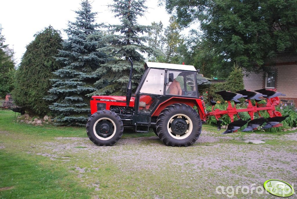

Wspomnienia z wakacji. Jak sie zestaw podoba?
Goncarek 17 Opublikowano 27 Grudnia 2009 a gdzie obciążniki na przodzie? Zetorek jak nowy Odnośnik do komentarza https://www.agrofoto.pl/forum/gallery/image/186718-zetor-7245-i-plug-obrotowy-krone/#findComment-389978
farmer7745 19 Opublikowano 27 Grudnia 2009 Zestaw lśniący, ale dlaczego na masce jest 7211, kombinowałeś coś? Odnośnik do komentarza https://www.agrofoto.pl/forum/gallery/image/186718-zetor-7245-i-plug-obrotowy-krone/#findComment-389989
Kamil385 1 Opublikowano 27 Grudnia 2009 z tego co wiem to był kiedyś 7211 Odnośnik do komentarza https://www.agrofoto.pl/forum/gallery/image/186718-zetor-7245-i-plug-obrotowy-krone/#findComment-389997
Pawel328 753 Opublikowano 27 Grudnia 2009 bo miał dokładany napęd Odnośnik do komentarza https://www.agrofoto.pl/forum/gallery/image/186718-zetor-7245-i-plug-obrotowy-krone/#findComment-390025
1992aro5714 1 Opublikowano 27 Grudnia 2009 zetor z tyłu pewnie na R28 i wygląda jak by ten pług go brał ostro , a operator jaka klata heh Odnośnik do komentarza https://www.agrofoto.pl/forum/gallery/image/186718-zetor-7245-i-plug-obrotowy-krone/#findComment-390045
pavlotal 4 Opublikowano 27 Grudnia 2009 dziekuje bardzo staram sie dbac o sprzet. tak dokładnie był to kiedys 7211,dołozylismy do niego naped. obciaznikow na przodzie nie mam bo nie mam takiej potrzeby ale jakbym znalazł w atrakcyjnej cenie to bym kupil dla polepszenia wygladu i dociazenia przodu oczywiscie . Tak Zetor jest na kołach R28 i dlatego tak na tyle siedzi ,pług by go tak posadził na tyle poniewaz jest lekki. A ta klata to taty zdjecie bylo robione jakos kolo godziny 7 rano i juz bylo ciepło. pozdrawiam i dziekuje za ocene Odnośnik do komentarza https://www.agrofoto.pl/forum/gallery/image/186718-zetor-7245-i-plug-obrotowy-krone/#findComment-390106
pawliszon 0 Opublikowano 28 Grudnia 2009 przy tym ogumieniu napędy nie zgrywaja sie i skrzynia cierpi, proponował bym zmienic z tyłu na 16.9/34 Odnośnik do komentarza https://www.agrofoto.pl/forum/gallery/image/186718-zetor-7245-i-plug-obrotowy-krone/#findComment-390363
igorass 33 Opublikowano 28 Grudnia 2009 Jeżeli z przodu ma 11,2-24 to się zgrywają Odnośnik do komentarza https://www.agrofoto.pl/forum/gallery/image/186718-zetor-7245-i-plug-obrotowy-krone/#findComment-390388
pawliszon 0 Opublikowano 28 Grudnia 2009 nie był bym pewien czy sie zgrywaja.... nie ładnie wyglada z takimi małymi kołami z tyłu, nie proporcjonalnie Odnośnik do komentarza https://www.agrofoto.pl/forum/gallery/image/186718-zetor-7245-i-plug-obrotowy-krone/#findComment-390494
pavlotal 4 Opublikowano 28 Grudnia 2009 z tymi R34 to tez słyszałem ze w 7745 zwolnice niewytrzymywały nie wiem o ile w tym prawdy. Chyba najrozsadniejszym rozwiazaniem było bym załozenie koł 16.9x30 bo w takich kołach tez wystepowały i na takich kołach byl zetor od ktorego mam naped. Jak to sprawdzic lub zobaczyc czy koła sie zgrywaja czy nie? pozdrawiam Odnośnik do komentarza https://www.agrofoto.pl/forum/gallery/image/186718-zetor-7245-i-plug-obrotowy-krone/#findComment-390649
igorass 33 Opublikowano 28 Grudnia 2009 Oto dopuszczalne konfiguracje rozmiarów kół dla Zetora 7245, przepisane z orginalnej(srebrnej) instrukcji obsługi zwanej Przepisy Obsługi 11,2/10-24 16,9/14-28 11,2/10-24 16,9/14-30 11,2/10-24 12,4/11-36 12,4/10-24 13,6/12-36 12,4/11-24 16,9/14-34 Odnośnik do komentarza https://www.agrofoto.pl/forum/gallery/image/186718-zetor-7245-i-plug-obrotowy-krone/#findComment-390726
ziemek256 13 Opublikowano 28 Grudnia 2009 Witam. Z tym zgrywabiam sie napędów to nie do końca jeat tak jak parametry podają... 11,2/10-24 16,9/14-28 Mam takie opony i przy włączonym 4x4 przód sie cały czas grzebie, nie dużo ale idzie to zauważyć, przez co ciągnik ma ciężej... Tylnie oponki są za niskie. Tył r30 były by pewnie w sam raz, ale to juz wada fabryczna, montowali r28 i r30 a z przodu te same więc przód nie może sie zgrywać z jednymi i drógimi... Nie przeszkadza to w dużym stopniu w pracy, ale napęd się ciężej załamcza i wyje powyżej 3 biegu. Pozdrawiam. Odnośnik do komentarza https://www.agrofoto.pl/forum/gallery/image/186718-zetor-7245-i-plug-obrotowy-krone/#findComment-390761
pawliszon 0 Opublikowano 28 Grudnia 2009 ja w swoim zetorze z przodu mam 12.4/24 a z tyłu 16.9/34 i wszystko pracuje tak jak trzeba zgrywa sie dardzo dobrze. jadac po szosie z włączonym przodem nic nie wyje Odnośnik do komentarza https://www.agrofoto.pl/forum/gallery/image/186718-zetor-7245-i-plug-obrotowy-krone/#findComment-390781
1992aro5714 1 Opublikowano 28 Grudnia 2009 u nas przy zetoze 7045 były 12,4 R24 przód i tył "16,9 R30" i strasznie przód wyprzedzał tył , na drodze zostawały koleinu po przejeździe na 4x4. edit.przepraszam za błędy w komentarzu przed edycją. Odnośnik do komentarza https://www.agrofoto.pl/forum/gallery/image/186718-zetor-7245-i-plug-obrotowy-krone/#findComment-390823
ziemek256 13 Opublikowano 28 Grudnia 2009 Nie no aż tak tragicznie to u mnie nie jest - kolein nie ma, ale jadąc po polu bez obciążenia i patrząc na ślad przednich kół widać że troche prędzej przód bierze. Odnośnik do komentarza https://www.agrofoto.pl/forum/gallery/image/186718-zetor-7245-i-plug-obrotowy-krone/#findComment-390844
pavlotal 4 Opublikowano 29 Grudnia 2009 dzieki bardzo za wyjasnienie. @ziemek256 mi tez powyzej 3 biegu wyje naped. moj wujek ma zetora 6748 z przodu kola takie same jak ja z tylu 16.9x30 i tez mowi ze mu wyje naped powyzej 3. Kiedys z pola zjechalem na asfalt przy wlaczonym napedzie to ciagnik cal drzał i to chyba dlatego ze moze mi sie nie zgrywac naped. Kiedys jak dojdzie do zmiany opon z tylu to trzeba bedzie załozyc R30. A na te felgi co mam beda pasowac R30? Odnośnik do komentarza https://www.agrofoto.pl/forum/gallery/image/186718-zetor-7245-i-plug-obrotowy-krone/#findComment-391054
1992aro5714 1 Opublikowano 29 Grudnia 2009 jak masz R28 to napewno niezałorzysz na te same felgi R30 bo R to rozmiar na feldze jest , ja bym radził załorzyć większy balon na ta samą felge , poprawi sie i uciąg i przędkoś z czym idzie zgrywanie sie napędów Odnośnik do komentarza https://www.agrofoto.pl/forum/gallery/image/186718-zetor-7245-i-plug-obrotowy-krone/#findComment-391145
igorass 33 Opublikowano 29 Grudnia 2009 Kiedyś Stomil Olsztyn wypuścił krótką serię opon radialnych 18,4-28 które były przeznaczone do kombajnu czy też sieczkarni, my mieliśmy je w Zetorze 7211 i one byłyby chyba idealne dla @pavotal Odnośnik do komentarza https://www.agrofoto.pl/forum/gallery/image/186718-zetor-7245-i-plug-obrotowy-krone/#findComment-391173
ziemek256 13 Opublikowano 29 Grudnia 2009 I dla mnie też. Odnośnik do komentarza https://www.agrofoto.pl/forum/gallery/image/186718-zetor-7245-i-plug-obrotowy-krone/#findComment-391235
pawliszon 0 Opublikowano 29 Grudnia 2009 nie wiem czy wiecie o tym ze w zetorze np:7211 a 7245 różnia sie tryby w skrzyni, jest o dwa zety wiecej na trybie z 7245, tylko juz nie pamietam na których trybach, wiem bo sam zmieniałem, kupiłem od 7211, składam wszystko niby pasowało ale skrzynia nie chciała sie kręcić, wyjmuje i licze zęby i wszystko jasne, nawet nie przypuszczałem że tak moze być. pojechałem wymienic a koles w sklepie do mnie ze to nie mozliwe i on nie ma innych i musiałem zamawiać w kaliszu. tak że to tez ma znaczenie i u mnie sprawdzałem i przut nie wyprzedza tyłu Odnośnik do komentarza https://www.agrofoto.pl/forum/gallery/image/186718-zetor-7245-i-plug-obrotowy-krone/#findComment-391242
pavlotal 4 Opublikowano 29 Grudnia 2009 po załozeniu napedu i dodaniu zdjecia tez mi ktos napisal ze zetor 7245 ma 2 tryby wiecej ale czy to by miało znaczenie z tym zrywaniem. @Igorass ale czy zetor na tych 18.4-28 by sobie poradził nie stracil by mocy przypadkiem w koncu opony sa duzo wieksze. A jak ci sie sprawuje twoj 7245 na tych wiekszych kołach bo z tego co wiem to ty masz na przodzie 12.2-24 a z tyłu 16.9-34 takie jakie były najczesciej w 7745. @Ziemek256 a ty masz oryginalnego 7245 i on byl tez na kołach R28 od nowosci? Odnośnik do komentarza https://www.agrofoto.pl/forum/gallery/image/186718-zetor-7245-i-plug-obrotowy-krone/#findComment-391626
