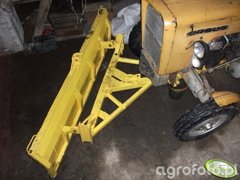

pawlus224 2674 Opublikowano 27 Grudnia 2009 czyli podnosisz ten pług za pomocą podnosnika ?? mi się podoba bo jest nie skomplikowany i prosty w miarę ile ma szerokości ? i czy 360 nie ma zbyt ciezko ? Odnośnik do komentarza https://www.agrofoto.pl/forum/gallery/image/186635-plug-sniezny/#findComment-389708

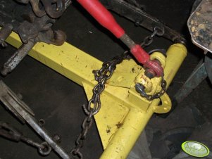

dante 8 Opublikowano 27 Grudnia 2009 Widać na szufli uszy i w tamte miejsce podpina się łącznik centralny , i tak mi funkcjonuję już 4 lata . Kiedyś będzie siłownik , a wymiary to : 2012 X 700 X 2x2mm . Ja odgarniam nim bez łańcuchów na kołach i bez obciążenia z tyłu i jakoś idzie ale szufla swoje waży i trzeba pomyśleć nad dociążeniem mu tyłu i wtedy zaspy mu nie groźne . Odnośnik do komentarza https://www.agrofoto.pl/forum/gallery/image/186635-plug-sniezny/#findComment-389743
piciaj 31 Opublikowano 27 Grudnia 2009 widze dante też masz rozwiazanie co prawda w dużo wiekszym sprzecie , ale też inne niż u wszystkich i na które bym nie wpadł Odnośnik do komentarza https://www.agrofoto.pl/forum/gallery/image/186635-plug-sniezny/#findComment-389850
xxxmechanikxxx 0 Opublikowano 27 Grudnia 2009 na jakiej zasadzie pług jest podnoszony ? :blink: Odnośnik do komentarza https://www.agrofoto.pl/forum/gallery/image/186635-plug-sniezny/#findComment-389917
dante 8 Opublikowano 27 Grudnia 2009 Na zasadzie łącznika centralnego i przy użyciu bicepsów Odnośnik do komentarza https://www.agrofoto.pl/forum/gallery/image/186635-plug-sniezny/#findComment-389985
prorok 2743 Opublikowano 27 Grudnia 2009 No w końcu fotki są . Z tym podnoszeniem to elegancko wymyśliłeś(jak wysoko podnosi?).Szufla z czego stworzona? Można ustawiać go "na wprost" czy jest tylko w jednym położeniu. Ta opona z której zrobiłeś lemiesz jest wystarczająco twarda,nie zawija się? Pytam bo jutro też będę brał się za taki lemiesz(tylko ja mam stare opony od Stara, nada się?) W końcu może skończę ten nowy pług bo stary muszę trochę pod remontować (trafiłem na korzeń i się "trochę" pogiął) teraz pluję sobie w brodę że od razu nie założyłem tej gumy do niego. ale w nowym już tego błędu nie popełnię Odnośnik do komentarza https://www.agrofoto.pl/forum/gallery/image/186635-plug-sniezny/#findComment-390073
dante 8 Opublikowano 28 Grudnia 2009 Jak skręcę cięgło to gdzieś na 30 cm podniesie się , a co do skrętu to tylko w jedną stronę . Na wprost to tylko na podwórku przydaje się , i wtedy odkręcam 2 śruby mocowań szufli i do dużego ciągnika na tył podpinam . Rama szufli to jest ze starego pogiętego spychu do siana , a blacha ze starodawnego śmietnika ,profil jest z cyklopa samoróbki taki stacjonarny . Tylne mocowanie to rura grubościenna z jakiejś tam osi A co do lemiesza z opony to lekko się zawija ale jak bardzo nisko opuszczę , wtedy aż ziemię rabuje . Zawsze można gumę wzmocnić ( moja ma szerokość 22 cm ) od stara maja chyba 16 cm , więc zawsze coś . Odnośnik do komentarza https://www.agrofoto.pl/forum/gallery/image/186635-plug-sniezny/#findComment-390244
