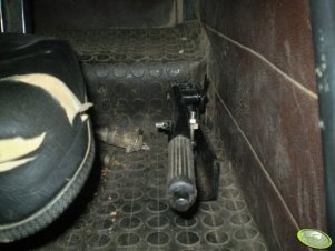

Mechanizm, teraz jest na osobnym wałku
kpiotr 16 Opublikowano 27 Grudnia 2009 a co zaciągał sie hamlec przy wciskaniu sprzęgla??u mnie tak sie wlasnie robi Odnośnik do komentarza https://www.agrofoto.pl/forum/gallery/image/186548-przerobiony-reczny-w-c-360/#findComment-389652
pawlus224 2673 Opublikowano 27 Grudnia 2009 u mnie też Odnośnik do komentarza https://www.agrofoto.pl/forum/gallery/image/186548-przerobiony-reczny-w-c-360/#findComment-390089
zbigi123 4 Opublikowano 27 Grudnia 2009 a ja mam problem rozwiązany heh Odnośnik do komentarza https://www.agrofoto.pl/forum/gallery/image/186548-przerobiony-reczny-w-c-360/#findComment-390102
Gość Opublikowano 27 Grudnia 2009 W moim też czasem zaciąga się ręczny ze sprzęgłem, ale wystarczy nasmarować i ustępuje. Nie pamiętam, czy tam coś jest ale pomiędzy pedałem sprzęgła a "krzywką" ręcznego powinna być cienka podkładka, wtedy nie byłoby takiego problemu. Odnośnik do komentarza https://www.agrofoto.pl/forum/gallery/image/186548-przerobiony-reczny-w-c-360/#findComment-390108
UrsusCzesio 310 Opublikowano 9 Stycznia 2010 Widać że polska myśl techniczna. <_< Też to miałem. Ah Zetor 15 lat do przodu był przynajmniej. Ale robimy czym mamy Odnośnik do komentarza https://www.agrofoto.pl/forum/gallery/image/186548-przerobiony-reczny-w-c-360/#findComment-397969
kamilc360 12 Opublikowano 18 Kwietnia 2011 a u mnie w c-360 wujek przywiązał wajche od ręcznego drutem i jest ok ale trzeba będzie coś z tym zrobić Odnośnik do komentarza https://www.agrofoto.pl/forum/gallery/image/186548-przerobiony-reczny-w-c-360/#findComment-677981
macius11157 216 Opublikowano 16 Września 2012 a wystaczy zaczepic sprezyne i po kłopocie Odnośnik do komentarza https://www.agrofoto.pl/forum/gallery/image/186548-przerobiony-reczny-w-c-360/#findComment-1043361
