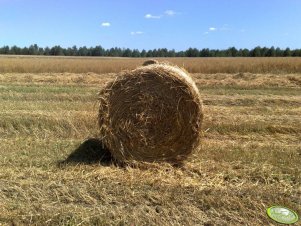

Zrobiłem dziś u kolesia 65 belek słomy na usłudze.

Mechaniki 5 Opublikowano 1 Sierpnia 2009 Kolesia bo to znajomy ale również klient, 0d 12.30 do 18.00 tylko że z przerwą 1 godzinę bo padła pompka zasilająca w mf-ie i trzeba było jechać po nową i w między czasie jak on zwoził to ja zrobiłem 13 belek u siebie. Odnośnik do komentarza https://www.agrofoto.pl/forum/gallery/image/160899-belki-na-polu/#findComment-333588
Mechaniki 5 Opublikowano 1 Sierpnia 2009 12 zł za słomę. Odnośnik do komentarza https://www.agrofoto.pl/forum/gallery/image/160899-belki-na-polu/#findComment-333589

Mechaniki 5 Opublikowano 1 Sierpnia 2009 Mi się nigdzie nie śpieszy i tak robię na sztuki a nie na godziny a jaką ma naprawdę wydajność to nie wiem, bo nie sprawdzałem ale po niedzieli sprawdzę ile przez godzinę zrobię belek słomy. Zapomniałem dodać że 2 razy zapowietrzył się mi ciągnik jak się później okazało padła pompka zasilająca, więc trochę czasu straciłem na odpowietrzenie a później na wyjazd po nową pompkę do Siedlec i zamontowanie jej. Odnośnik do komentarza https://www.agrofoto.pl/forum/gallery/image/160899-belki-na-polu/#findComment-333607

Mechaniki 5 Opublikowano 1 Sierpnia 2009 Nic tylko prase mieć, wychodzi na to, że drożej wychodzi sprasowanie 1ha pola niż jego skoszenie. W sumie zrobiłem belki z około 4 ha więc nie jest tak wcale drogo bo za skoszenia biorą po 250zł za godzinę Bizonem ZO-56 , a 1ha to mniej więcej w godzinę tną. Odnośnik do komentarza https://www.agrofoto.pl/forum/gallery/image/160899-belki-na-polu/#findComment-333619

Mechaniki 5 Opublikowano 1 Sierpnia 2009 Ten kawałek pola co widać na zdjęciu ma 1,8 ha i było 26 belek słomy, na drugim polu za górką jest około 1,6 ha i było 24 belki a na ostatnim kawałku 0,6 ha było najwięcej słomy bo aż 15 kulek. Odnośnik do komentarza https://www.agrofoto.pl/forum/gallery/image/160899-belki-na-polu/#findComment-333640
