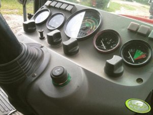

maly1248 1 Opublikowano 16 Lipca 2009 A jak je włączasz, i skąd idzie prąd? Może jakoś przez postojówki, i jaki i gdzie jest włącznik? Daj jeszcze jakieś foty bo chcę to samo zrobic w Moim Zetorku B) Odnośnik do komentarza https://www.agrofoto.pl/forum/gallery/image/156761-dodatkowe-halogeny/#findComment-326101
MarcoWzu 4 Opublikowano 16 Lipca 2009 prąd idzie z tych dolnych lamp a dokładnie tylko z tej która jest na zdjęciu.. włącznik zamontowałem tam gdzie kiedyś była stacujka czyli z boku z gazem ręcznym kable poszły pod uszczelkami a ten który idzie do włącznika jest puszczony tam gdzie kolumna kierownicy tylko od strony silnika...żeby świeciły trzeba włączyc postojówki... Odnośnik do komentarza https://www.agrofoto.pl/forum/gallery/image/156761-dodatkowe-halogeny/#findComment-326135
paulus841 173 Opublikowano 17 Lipca 2009 Bat od anteny CB tylko taki 1,7 metra taśma izolacyjna i kable mogleś poprzeciągać przez belkę pod szybą tam gdzie idą oryginalne kable. Ja tak robilem. A z podłaczeniem to trochę lipa po masz nierównomiernie obciązoną instalację. Niby to nie powinno szkodzić ale bezpiecznik przy dłuższym świeceniu lamp może się rozgdzewać! Bo jak by nie było na obwodzie znalazło się dodatkowe 110 Wat! AAA i musze podpie....lic twój pomysł na uchwyty do tych lamp bardzo mi się podobają! I na koniec pytanko jak masz uchylone szyby w drzwiach i otworzysz drzwi to szyba nie zaczepia o lampę???? Odnośnik do komentarza https://www.agrofoto.pl/forum/gallery/image/156761-dodatkowe-halogeny/#findComment-326746
MarcoWzu 4 Opublikowano 18 Lipca 2009 Szyby gdy są otwarte nie zawadzają o lampy nawet jest z pare cm luzu a bezpiecznik założyłem większy ...zobaczymy jak to będzie Odnośnik do komentarza https://www.agrofoto.pl/forum/gallery/image/156761-dodatkowe-halogeny/#findComment-327046
sebe1033 397 Opublikowano 18 Lipca 2009 Przy większym mogą się kable spalić a nie masz wolnego miesjsca na bezpiecznik Odnośnik do komentarza https://www.agrofoto.pl/forum/gallery/image/156761-dodatkowe-halogeny/#findComment-327273
paulus841 173 Opublikowano 18 Lipca 2009 OOO Tam pozycja nr 13 powinna być wolna tak w zapasie z tego co pamiętam bo sam chyba tam założyłem pod dodatkowe halogeny. Odnośnik do komentarza https://www.agrofoto.pl/forum/gallery/image/156761-dodatkowe-halogeny/#findComment-327309
maresek2 0 Opublikowano 20 Lipca 2009 Dobre jest takie halogeby podłączyć pod przekaznik ja tak mam, kiedyś wkleje fote, i nic sie nie upala i nic nie pali. Odnośnik do komentarza https://www.agrofoto.pl/forum/gallery/image/156761-dodatkowe-halogeny/#findComment-328047
