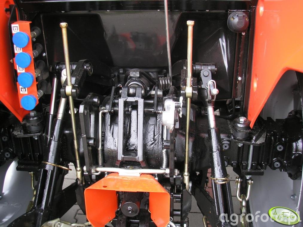

wsk125ccm 11 Opublikowano 10 Lipca 2009 Górnego zdaje sie brakuje... Ps. zmieniło się, przyjrzyj się dokładnie, np. mocowanie cięgna jest spawane, nie odlewane Odnośnik do komentarza https://www.agrofoto.pl/forum/gallery/image/155285-ursus-5714/#findComment-323002

wojteczek11 2 Opublikowano 10 Lipca 2009 ten "uchwyt" gdzie zapina sie łacznik górny jest na jakims tłoku?? bo a agromie w ursusie 5024 tez takie cos widziałem Odnośnik do komentarza https://www.agrofoto.pl/forum/gallery/image/155285-ursus-5714/#findComment-323100
greg93 4 Opublikowano 10 Lipca 2009 W JD też nic sie od 16 lat nie zmieniło w tej kwestii i ludzi jakoś to nie boli. Odnośnik do komentarza https://www.agrofoto.pl/forum/gallery/image/155285-ursus-5714/#findComment-323134
pablo21 29 Opublikowano 10 Lipca 2009 ten "uchwyt" gdzie zapina sie łacznik górny jest na jakims tłoku?? bo a agromie w ursusie 5024 tez takie cos widziałem To z tego co mi sie wydaje to jest sterowanie regulacja siłowa. Odnośnik do komentarza https://www.agrofoto.pl/forum/gallery/image/155285-ursus-5714/#findComment-323153
marcin z małopolski 4 Opublikowano 10 Lipca 2009 Ten niby tłok jest to czujnik do regulacji siłowej, na nim odczytywany jest opór zadawany przez maszyne. Odnośnik do komentarza https://www.agrofoto.pl/forum/gallery/image/155285-ursus-5714/#findComment-323188
pablo21 29 Opublikowano 10 Lipca 2009 Własnie dobrze to wyjasniłes bo mi wyleciało z głowy jak to fachowo napisac Odnośnik do komentarza https://www.agrofoto.pl/forum/gallery/image/155285-ursus-5714/#findComment-323198
