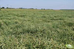

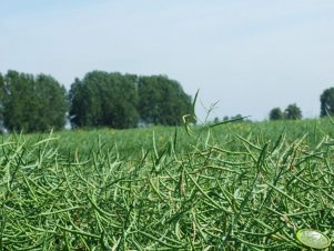

Na sąsiednim polu rośnie rzepak. Ma dziwne łuszczyny. Co mogło spowodować taki wygląd?
Skofo 29 Opublikowano 30 Maja 2009 Rzepak wygląda tak jakby był porażony opryskami albo czymś Odnośnik do komentarza https://www.agrofoto.pl/forum/gallery/image/144357-rzepak/#findComment-301245
krzychoo124 2 Opublikowano 30 Maja 2009 na moje to sprawka robaka, tylko zapomnialem jego nazwy. Sklada jaja w łuszczyne, poznej rodza sie larwy i zywią sie wnetrzem luszczyny Odnośnik do komentarza https://www.agrofoto.pl/forum/gallery/image/144357-rzepak/#findComment-301253
kamieniak89 31 Opublikowano 30 Maja 2009 Ogólnie to tkzw łuszczynowce. Odnośnik do komentarza https://www.agrofoto.pl/forum/gallery/image/144357-rzepak/#findComment-301276
LeF 43 Opublikowano 30 Maja 2009 Generalnie jest na to oprysk? Można zapobiec inwazji larw. W tych łuszczynach prawie w ogóle nie ma ziaren. Odnośnik do komentarza https://www.agrofoto.pl/forum/gallery/image/144357-rzepak/#findComment-301453
Gość Opublikowano 31 Maja 2009 chyba pryszczarek mam u siebie to samo Odnośnik do komentarza https://www.agrofoto.pl/forum/gallery/image/144357-rzepak/#findComment-301503
minor15 26 Opublikowano 2 Czerwca 2009 mi kiedys powiedzieli ze to taki nalot i raczej nic sie z tym nie da zrobic (niby tak jest tylko na brzegach pola) ja w ogrodku mam male grzadki rzepaku to mam na calym Odnośnik do komentarza https://www.agrofoto.pl/forum/gallery/image/144357-rzepak/#findComment-303334
WojtekGrabka 0 Opublikowano 6 Czerwca 2009 Jest to tzw. pryszczarek(jeśli są robaki w strąkach).Robak nie powinien wyrządzić większych szkód-ok. 3% straty na plonie. Odnośnik do komentarza https://www.agrofoto.pl/forum/gallery/image/144357-rzepak/#findComment-304874
boku27 226 Opublikowano 11 Czerwca 2009 Jest to tzw. pryszczarek(jeśli są robaki w strąkach).Robak nie powinien wyrządzić większych szkód-ok. 3% straty na plonie. Tu sie z toba nie zgodze ze tylko 3% strat !!! A oprysk wykonuje sie w czasie opadania płatków np. przy okazji oprysku fungicydami. Odnośnik do komentarza https://www.agrofoto.pl/forum/gallery/image/144357-rzepak/#findComment-307697
lukikx 0 Opublikowano 14 Czerwca 2010 To zdecydowanie sprawka muchówki pryszczarka kapustnika. Jedynym skutecznym sposobem walki jest skuteczny zabieg (w okresie opadania 1 płatków) przeciw chowaczowi, gdyż muchówka składa jajka w dziurkach zrobionych w łuszczynie przez chowacza. Straty mogą być zdecydowanie większe niż 3%, przy zbiorze tak popękane łuszczyny bardzo łatwo się osypują... Odnośnik do komentarza https://www.agrofoto.pl/forum/gallery/image/144357-rzepak/#findComment-496039
