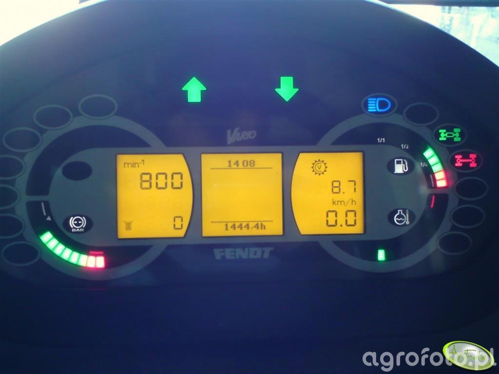

1444,4 mtg

Gość Opublikowano 6 Maja 2009 a te strzałki to do czego ?? czyżby pokazywały kiedy wrzucić wyższy/niższy bieg ?? Odnośnik do komentarza https://www.agrofoto.pl/forum/gallery/image/136910-fendt-312-vario/#findComment-289333
maciek7 2 Opublikowano 6 Maja 2009 One są od kierunku jazdy. Teraz stoi to świecą obie, kiedy skrzynia jest w neutralnej pozycji (na "luzie") to obie mrygają. Gdy jedziesz do przodu świeci ta po lewo, a gdy do tyłu ta po prawo. Vario to skrzynia bezstopniowa tzn. nie ma biegów. Odnośnik do komentarza https://www.agrofoto.pl/forum/gallery/image/136910-fendt-312-vario/#findComment-289335

kris840 0 Opublikowano 8 Maja 2009 no tyle to wiem , a powiedz mi czy zmieniasz obciążenie skrzyni, standartowo jest obciążona na 14% czy przy orce albo do transportu cos zmieniasz (transport na – , a orka na+) Odnośnik do komentarza https://www.agrofoto.pl/forum/gallery/image/136910-fendt-312-vario/#findComment-290469
maciek7 2 Opublikowano 9 Maja 2009 Na orke zmniejszam do 2, a normalnie mam 10. Odnośnik do komentarza https://www.agrofoto.pl/forum/gallery/image/136910-fendt-312-vario/#findComment-290561
kris840 0 Opublikowano 10 Maja 2009 no jesli jest na 2 to skrzynia jest mniej zrywniejsza czyli musisz dłużej przytrzymać joistik aby przyspieszyc, czy dobrze myślę? no ja na orkę do zwiększam o 2 i mam 16% myślałem ze tym samym będzie miał mniejszy poślizg na vario Odnośnik do komentarza https://www.agrofoto.pl/forum/gallery/image/136910-fendt-312-vario/#findComment-291009
maciek7 2 Opublikowano 10 Maja 2009 Nie to nie tak działa. To masz tak, że jak zwiększasz % to mniej pali, ale za to jest słabszy. Im bardziej zmniejszysz tym lepiej ciągnie. Od tego jest obciążenie graniczne. Od przyspieszenia masz zakresy przy Joyu i ustawianie w kompie co ile km/h na przyspieszac przy jednym pchnięciu Joya (0.1-0.5, 1.0, 1.5). Kiedyś przy prasowaniu tak dla sprawdzenia ustawiłem obciążenie graniczne na 36% to ledwo się radził z prasą hehe (te 36% to tylko by zdało egzamin jakby się jechało po szosie samym ciągnikiem. Wtedy może i by mniej spalił). A powiedz mi jak włanczasz lub wyłanczasz resorowanie osi to przycisk tylko raz wciskasz czy przytrzymujesz? I jak jeżdzisz z włączonym resorowniem to na ile %? Odnośnik do komentarza https://www.agrofoto.pl/forum/gallery/image/136910-fendt-312-vario/#findComment-291044
kris840 0 Opublikowano 10 Maja 2009 a to takie buty a ja odwrotnie myślałem mniej procent ,, - ,, mniej pali ale słabszy jest, ok. teraz już wiem, co do oski to zuwarzylem ostatnio jak stoisz na postoju i trzymasz przez chwile to dopiero opuszcza ale jak juz jedziesz tak trochę szybciej powyżej plus minus 6km/h to tylko wystarczy raz przycisnąć tak krotko i już się podnosi albo opada. a ile procent to dokładnie Niewinem ale cos przez 50% w transporcie z przyczepami ma on sobie ustawia twardość czy wysokość od nacisku na tylna os tzn. jak mam mały agregat to normalnie ma jakieś 50% z obciążnikiem normalnie , a z pługiem to już trochę więcej ale nie pamiętam. czym wyżej tym miekciejsza oos jest. Odnośnik do komentarza https://www.agrofoto.pl/forum/gallery/image/136910-fendt-312-vario/#findComment-291294
pitero16 3 Opublikowano 22 Stycznia 2011 i mi się zdaje ze tylko ''h'' a nie mtg Odnośnik do komentarza https://www.agrofoto.pl/forum/gallery/image/136910-fendt-312-vario/#findComment-610415
