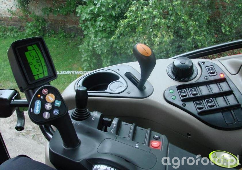

deer 180 Opublikowano 1 Marca 2009 Masz amortyzowaną przednią oś ? Jak się spisuje ? Odnośnik do komentarza https://www.agrofoto.pl/forum/gallery/image/118850-case-ih-maxxum-140-multicontroller/#findComment-253943
loogann 1 Opublikowano 1 Marca 2009 Masz amortyzowaną przednią oś ? Jak się spisuje ? Nie przód jest na sztwynej nie potrzebna amortyzowana w polu i tak nie ma to zadnego znaczenia:) a tylko koszty wieksze utrzymania:) A jak narazie maszynka smiga az milo:) Odnośnik do komentarza https://www.agrofoto.pl/forum/gallery/image/118850-case-ih-maxxum-140-multicontroller/#findComment-253949
deer 180 Opublikowano 1 Marca 2009 A co powiesz na temat regulacji przepływów i czasów otwarcia elektrozaworów ? Uzywałeś tej funkcji i jak ja oceniasz ? Odnośnik do komentarza https://www.agrofoto.pl/forum/gallery/image/118850-case-ih-maxxum-140-multicontroller/#findComment-253953
loogann 1 Opublikowano 1 Marca 2009 A co powiesz na temat regulacji przepływów i czasów otwarcia elektrozaworów ? Uzywałeś tej funkcji i jak ja oceniasz ? tak uzywalem do pluga i do agregatu i naprawde super sprawa ustawiasz doslownie wszystko jak tylko chcesz:) Odnośnik do komentarza https://www.agrofoto.pl/forum/gallery/image/118850-case-ih-maxxum-140-multicontroller/#findComment-253957
deer 180 Opublikowano 1 Marca 2009 Jest to intuicyjne, czy trzeba nauczyc sie instrukcji ? A zadowolony ze skrzyni biegów ? Z jakiego ciagnika przesiadłeś się na ten ? Odnośnik do komentarza https://www.agrofoto.pl/forum/gallery/image/118850-case-ih-maxxum-140-multicontroller/#findComment-253961
loogann 1 Opublikowano 1 Marca 2009 Jest to intuicyjne, czy trzeba nauczyc sie instrukcji ? A zadowolony ze skrzyni biegów ? Z jakiego ciagnika przesiadłeś się na ten ? Bardzo latwo sie wszystko ustawia ale oczywiscie trzeba raz instrukcje przeczytac Skrzynia mogla by miec wiecej przelozen ale i ta jest bardzo dobra wczesniej robilem na zetor 7211 i magia > MTZ 82 Odnośnik do komentarza https://www.agrofoto.pl/forum/gallery/image/118850-case-ih-maxxum-140-multicontroller/#findComment-253963
deer 180 Opublikowano 1 Marca 2009 Nie cytuj poprzedniego posta . To skok jakościowy . A uzywasz zapisywania i aktywaji sekwencji roboczych na uwrociach ? (TUZ, WOM, elektrozawory) Jak to sie sprawdza ? Masz przedni TUZ ? Odnośnik do komentarza https://www.agrofoto.pl/forum/gallery/image/118850-case-ih-maxxum-140-multicontroller/#findComment-253974
TumeK 12 Opublikowano 1 Marca 2009 no własnie jak sie to sprawdza bo my tego jeszcze nigdy nie uzywalismy;/ Odnośnik do komentarza https://www.agrofoto.pl/forum/gallery/image/118850-case-ih-maxxum-140-multicontroller/#findComment-253978
loogann 1 Opublikowano 1 Marca 2009 Na uwrociach moge tylko miec zapisane obroty silnika wolne i szybkie no i czas przeplywu i intenstwnosc przeplywu olwju ale zeby to zadzialalo to jeden guzik jest od obrotow inny od np obracania pluga no i inny od podnoszenia i opuszczania bez przedniego TUZ jest Na tym zdjeciu mozna zobaczyc dokladnie czego brakuje u mnie Pomijajac fakt iz brakuje calego systemu HMC http://www.caseih.com/files/tbl_s46IVDGall...019_800x600.jpg Odnośnik do komentarza https://www.agrofoto.pl/forum/gallery/image/118850-case-ih-maxxum-140-multicontroller/#findComment-253979
brzozak2 242 Opublikowano 1 Marca 2009 Nie przód jest na sztwynej nie potrzebna amortyzowana w polu i tak nie ma to zadnego znaczenia:) zdecydowanie z uprawa w orane pole wole wjechac ciagnikiem z miekka osia niz sztywna Odnośnik do komentarza https://www.agrofoto.pl/forum/gallery/image/118850-case-ih-maxxum-140-multicontroller/#findComment-254169
TumeK 12 Opublikowano 1 Marca 2009 Na uwrociach moge tylko miec zapisane obroty silnika wolne i szybkie no i czas przeplywu i intenstwnosc przeplywu olwju ale zeby to zadzialalo to jeden guzik jest od obrotow inny od np obracania pluga no i inny od podnoszenia i opuszczania bez przedniego TUZ jest Na tym zdjeciu mozna zobaczyc dokladnie czego brakuje u mnie Pomijajac fakt iz brakuje calego systemu HMC http://www.caseih.com/files/tbl_s46IVDGall...019_800x600.jpg to mi sie wydaje ze tne przycisk do uwroci ma jeszcze kilka innych możliwosci niz tylko obroty silnika.. u nas tą funkcje tzn obroty (co przydaje sie w sianiu.... ) włącza sie wogole innymi przeciskami... a ten przycisk na uwrociach to mi sie wydaje zapamiętuje poszczególne sekwencje.. takie jak powiedzmy podniesienie pługa i jego obrót Odnośnik do komentarza https://www.agrofoto.pl/forum/gallery/image/118850-case-ih-maxxum-140-multicontroller/#findComment-254266
loogann 1 Opublikowano 1 Marca 2009 Ja sprawdzalem w instrukci ale malo tego ze brak przelacznikow jeszcze na panelu wyswietlajacym biegi powinny byc dodatkowe wolne miejsca na wyswietlanie danego zadania na uwrociu i jezeli nie masz tego calego systemu zebys mogl sobie zaprogramowac to i na panelu sa te miejsca wylaczone i zatkane na czarno u mnie chyba to widac na tym zdjeciu Odnośnik do komentarza https://www.agrofoto.pl/forum/gallery/image/118850-case-ih-maxxum-140-multicontroller/#findComment-254296
TumeK 12 Opublikowano 1 Marca 2009 aha no u nas nie ma wolnych miejsc na przyciski... kazdy sie boi ten system ustwic;p chyba trzeba będzie spróbować tej wiosny Odnośnik do komentarza https://www.agrofoto.pl/forum/gallery/image/118850-case-ih-maxxum-140-multicontroller/#findComment-254315
loogann 1 Opublikowano 2 Marca 2009 haha :) nie ma co sie bac instrukcie do reki i powoli powoli sie poustawia to tak naprawde nie jest az tak skaplikowane jak sie wydaje Odnośnik do komentarza https://www.agrofoto.pl/forum/gallery/image/118850-case-ih-maxxum-140-multicontroller/#findComment-254628
lukotek 4 Opublikowano 2 Marca 2009 widzę że do przodu to chyba 17 przełożeń? system na uwrociach to super sprawa - próbowałem z pługiem, agregatem, głęboszem - działa bez zarzutów - tylko kwestia dostrojenia amortyzowana przednia oś to piękna sprawa masz WOM automatyczny? wyświetlacz - tu widać funkcje HMC a tutaj z HMC - trochę więcej przełączników Odnośnik do komentarza https://www.agrofoto.pl/forum/gallery/image/118850-case-ih-maxxum-140-multicontroller/#findComment-254760
