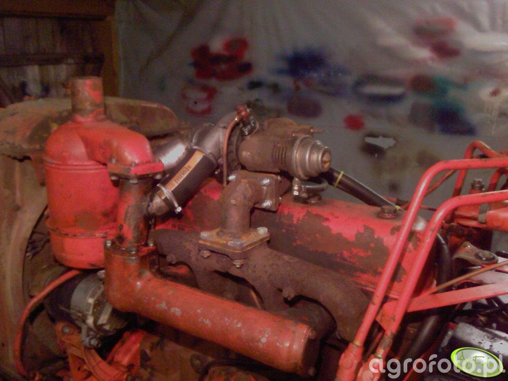

pawelmf 304 Opublikowano 24 Stycznia 2009 sam dorabiałeś i tera ma pewnie ze 100 km Odnośnik do komentarza https://www.agrofoto.pl/forum/gallery/image/109723-turbosprezarka/#findComment-230964
wsk125ccm 11 Opublikowano 24 Stycznia 2009 i co to niby da?? :blink: Odnośnik do komentarza https://www.agrofoto.pl/forum/gallery/image/109723-turbosprezarka/#findComment-231018
lukaszewiczm 1 Opublikowano 24 Stycznia 2009 No co ty jakie 100 koni jak może z 8 koni przybyło to wszystko bo zawór upustowy ustawiony jest na 0.6 bara. Zakładając turbinę wcale nie chodziło mi o zwiększenie mocy tylko o poprawienie warunków spalania, i jest widoczny efekt , zero dymku przy obciążeniu PS wsztstko robiłem sam. Odnośnik do komentarza https://www.agrofoto.pl/forum/gallery/image/109723-turbosprezarka/#findComment-231038
JacekAF2388 0 Opublikowano 24 Stycznia 2009 Norme Euro 3 zaliczy Odnośnik do komentarza https://www.agrofoto.pl/forum/gallery/image/109723-turbosprezarka/#findComment-231140
Adam8550 15 Opublikowano 24 Stycznia 2009 od czego jest ta turbina czy przy po założeniu zmieniałeś coś w silniku? jaki koszt założenia? Profesjonalnie założone. Odnośnik do komentarza https://www.agrofoto.pl/forum/gallery/image/109723-turbosprezarka/#findComment-231171
bolid20 99 Opublikowano 24 Stycznia 2009 a z czego wziołeś smarowanie sprężarki?? z silnika?? jeżeli tak to czy przez to nie spadło ciśnienie?? Odnośnik do komentarza https://www.agrofoto.pl/forum/gallery/image/109723-turbosprezarka/#findComment-231270
lukaszewiczm 1 Opublikowano 24 Stycznia 2009 od czego jest ta turbina czy przy po założeniu zmieniałeś coś w silniku? jaki koszt założenia?Profesjonalnie założone. Turbosprężarka jest od ducato 2.5, w silniku w sumie nic nie było zmieniane a jeżeli chodzi o koszt to ok 350 zł. bo turbinę znalazłem w dobrym stanie na allegro a reszte sam dorabiałem. Ciśnienie oleju nieznacznie spadło ale tylko na gorącym silniku i to przy wolnych obrotach. Odnośnik do komentarza https://www.agrofoto.pl/forum/gallery/image/109723-turbosprezarka/#findComment-231327
skarzyk 0 Opublikowano 26 Kwietnia 2009 też myślałem o założeniu w swoim jumzie turbo mógł byś pomóc mi bo nie wiem jak się za to wziąć , zrób zdjęć więcej jak te turbinkę podłączyłeś Odnośnik do komentarza https://www.agrofoto.pl/forum/gallery/image/109723-turbosprezarka/#findComment-284678
xsc 56 Opublikowano 15 Maja 2010 jak sie turbo sprawuje po dluzszej eksploatacji? Mozesz podac nr gg lub email, bo mam kilka pytan Odnośnik do komentarza https://www.agrofoto.pl/forum/gallery/image/109723-turbosprezarka/#findComment-481110
jullek 0 Opublikowano 18 Stycznia 2014 a gdzie zrobiłes spływ oleju od turbo? ja jeszcze swojm tego nie zrobilem i zastanawiam sie nad tym gdzie to zrobic? Odnośnik do komentarza https://www.agrofoto.pl/forum/gallery/image/109723-turbosprezarka/#findComment-1392831
