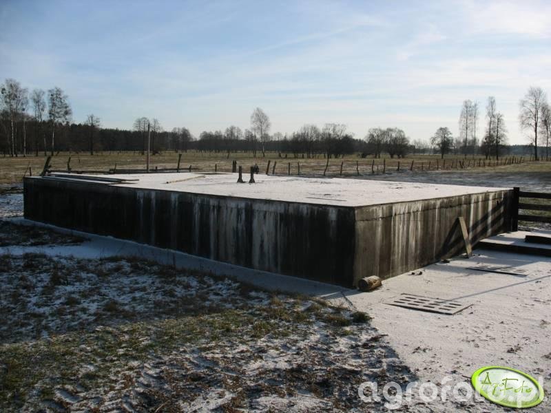

Szambo na gnojowicę dofinansowane z programu PROW. Pojemność ponad 150 m3.
StrzelceMarcin 18 Opublikowano 1 Stycznia 2009 Jak ono jest napełniane pod samą przykrywe i jaki koszt budowy?????? Odnośnik do komentarza https://www.agrofoto.pl/forum/gallery/image/105317-szambo/#findComment-218867
dante 8 Opublikowano 1 Stycznia 2009 Koszt budowy to około 50 tys zł . Sami je budowaliśmy beż firmy . Przed tym szambem jest odstojnik co widać te kraty dwie i tam dalej co wystaje trochę ponad chodnik jest przepompownia . Do połowy napełnia się samo , do odstojnika jest jeszcze podłączony odpływ z płyty obornika . Odnośnik do komentarza https://www.agrofoto.pl/forum/gallery/image/105317-szambo/#findComment-218951
wsk125ccm 11 Opublikowano 1 Stycznia 2009 a czym przepompowywujesz?? Beczkowozem, czy masz jakąś specjalną pompą?? Mamy podobny zbiornik (124m3), tyle że okrągły i robiony przez firmę. Podobnie wystaje i trzeba przepompowywać <_< Jak go budowali, to pracownicy mówili, że u jednego gościa zrobili ten zbiornik pod stodołą Tzn zmieścił się cały pod ziemią, a rolnik postwił na nim stodołę Odnośnik do komentarza https://www.agrofoto.pl/forum/gallery/image/105317-szambo/#findComment-218983
dante 8 Opublikowano 1 Stycznia 2009 Jak narazie do połowy napełnia się samo , bo jeszcze nie mamy specjalnej pompy do gnojowicy by przepompowywać , bo ona sporo kosztuje . Jest własny beczkowóz to się opróżnia . Odnośnik do komentarza https://www.agrofoto.pl/forum/gallery/image/105317-szambo/#findComment-219047
dante 8 Opublikowano 1 Stycznia 2009 Jest taki gospodarz niedaleko mnie co wybudował szambo a na nim oborę , nie wiem jak tam krówkom pachnie , przynajmniej zaoszczędził miejsca . Odnośnik do komentarza https://www.agrofoto.pl/forum/gallery/image/105317-szambo/#findComment-219052
StrzelceMarcin 18 Opublikowano 1 Stycznia 2009 a czego wybudowałes własinie taki zbiornik czy niemugłby byc cały zakopany ??? to by sie napełniał sam i nieczeba by było pomp ?? jaki onjest głeboki??? Odnośnik do komentarza https://www.agrofoto.pl/forum/gallery/image/105317-szambo/#findComment-219087
dante 8 Opublikowano 1 Stycznia 2009 Zbiornik jest i tak jeszcze mały , głębokość od posadzki do zalewu to gdzieś ponad 2, 50 m , nie pamiętam dokładnie trzeba by było zmierzyć Odnośnik do komentarza https://www.agrofoto.pl/forum/gallery/image/105317-szambo/#findComment-219175
