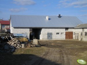

Piec firmy Metalerg RM-01 300 kW

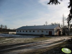

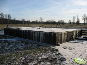

Ogrzewa kurnik 2000 m2 . Zasila 2 nagrzewnice wodne. Bela 120x120 pali się średnio 1 godzinę. Zbiornik akumulacyjny 15 m3. Z praktyki okazało się że jest za mały.

Maksymalnie wchodzi 120x180. Zbyt mała pojemność zbiornika zmusza do utrzymywania wody na poziomie 70-80 stopni w tym zbiorniku aby mniej razy dokładać do pieca. Żeby 15m3 wody doprowadzić do temperatury 75 stopni wystarczą 3 belki 120x120
