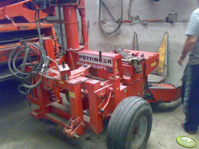

u mnie perwszy sezon, a współpracuje z MF 3090 110KM
pioter 46 Opublikowano 7 Grudnia 2008 to tyłu nią kosisz czy tylko na zimę tak stoi???ma co robic z nią ten MF???jak szybko jedziesz w kuku 2,5m??? Odnośnik do komentarza https://www.agrofoto.pl/forum/gallery/image/101369-pottinger-mex-profi-k/#findComment-208406
rafik256 23 Opublikowano 7 Grudnia 2008 Ta sieczkarnia można kosic jadąc do tyłu po rozłozeniu sieczkarnia jedzie po prawej stronie ciągnika. Jak sieczkarnia jest już rozłozona nie zaczepiam do niej przyczep tylko sa one ciagane przez drugi ciagnik jadący z boku. Wszystko dzieki temu ze rura jest bardzo długa także jak kosze tyłem a przyczepe mam zaczepioną do przednigo zaczepu to kukurydza spokojnie dolatuje tam gdzie powinna. Jezeli chodzi o prędkośc to nie chciałbym cie okłamać bo nie mam akurat pod reka tabeli prędkości, a w takiej kukurydzy o ile dobrze kojarze jeżdze chyba 3 B na żółwiu. Co do mocy potrzebnej do tej sieczkarnii to wydaje mi sie że mój MF z tymi 110 KM jest do tego odpowiedni ponieważ jak jadę za szybko to słychac jak sieczkarnia zaczyna sie dusic i trzeba zwolnic bo moze sie zapchać. Dopiero w takim skrajnym załadowaniu sieczkarni na pograniczu zapchania MF ma co robić ale i tak z obrotów nie zchodzi, silnik cały czas ma te 1700-1800 obr/min. MOim zdaniem jeżeli ktos ma około 10 ha kukurydzy to sprzęt jest idealny na taki areał.Na koniec sezonu kosiłem u znajomego 1.5 ha około 3m kukurydzy kosiłem 4 godziny z drobnymi przerwami w oczekiwaniu na przeczepy. Odnośnik do komentarza https://www.agrofoto.pl/forum/gallery/image/101369-pottinger-mex-profi-k/#findComment-208447
stempel1991 0 Opublikowano 7 Grudnia 2008 ta sieczkarnia ma gniotownik i jeżeli możesz powiedzieć to ile kosztowała? Odnośnik do komentarza https://www.agrofoto.pl/forum/gallery/image/101369-pottinger-mex-profi-k/#findComment-208539
rafik256 23 Opublikowano 7 Grudnia 2008 nie ma gniotownika ma za to tarkę, jakość rozdrobnienia jest w porównaniu do Z-350 rewelacyjna. Po ustawieniu tarki i cepów (co zajeło mi cały dzień) bardzo trudno znależć całe ziarno, także tarka równie dobrze spełnia swoja role chociaż przed zakupem nie byłem do niej przekonany. Jezeli chodzi o cene to kosztowała 7 tyś. Po pierwszym sezonie przekonałem sie ze jest warta tych pieniedzy, a czy to duzo???? Odnośnik do komentarza https://www.agrofoto.pl/forum/gallery/image/101369-pottinger-mex-profi-k/#findComment-208556
trq 1 Opublikowano 8 Grudnia 2008 według mnie , to dałeś za nią bardzo mało, tym bardziej że ze zdjeć wygląda na bardzo mało zużytą. U mnie za podobną wołali 12tys Odnośnik do komentarza https://www.agrofoto.pl/forum/gallery/image/101369-pottinger-mex-profi-k/#findComment-208773
rexaw 0 Opublikowano 5 Kwietnia 2009 Ta sieczkarnia można kosic jadąc do tyłu po rozłozeniu sieczkarnia jedzie po prawej stronie ciągnika. Jak sieczkarnia jest już rozłozona nie zaczepiam do niej przyczep tylko sa one ciagane przez drugi ciagnik jadący z boku. Wszystko dzieki temu ze rura jest bardzo długa także jak kosze tyłem a przyczepe mam zaczepioną do przednigo zaczepu to kukurydza spokojnie dolatuje tam gdzie powinna.Jezeli chodzi o prędkośc to nie chciałbym cie okłamać bo nie mam akurat pod reka tabeli prędkości, a w takiej kukurydzy o ile dobrze kojarze jeżdze chyba 3 B na żółwiu. Co do mocy potrzebnej do tej sieczkarnii to wydaje mi sie że mój MF z tymi 110 KM jest do tego odpowiedni ponieważ jak jadę za szybko to słychac jak sieczkarnia zaczyna sie dusic i trzeba zwolnic bo moze sie zapchać. Dopiero w takim skrajnym załadowaniu sieczkarni na pograniczu zapchania MF ma co robić ale i tak z obrotów nie zchodzi, silnik cały czas ma te 1700-1800 obr/min. MOim zdaniem jeżeli ktos ma około 10 ha kukurydzy to sprzęt jest idealny na taki areał.Na koniec sezonu kosiłem u znajomego 1.5 ha około 3m kukurydzy kosiłem 4 godziny z drobnymi przerwami w oczekiwaniu na przeczepy. kupiłem identyczna sieczkarnie w 2007 roku i w pierwszy sezon 7 ha u mnie 10 usługowo a sezon 2008 skosiłem 40ha łacznie nikt nie dawał wiary ze współpracuje z nie mf 284 68km silnik 4 perkins w 2007 roku wszyscy rolnicy okoliczni mówili ze 100 koni bedzie miało tu problem!!!!!!! warunek 1 ciagnik pracuje na wałku 1000 obr/min posiada 12 biegów do przodu wiec jest do czego zejść gdy wchodze w 3m i wyzej spalanie 8 l na mtg czyli ok 50 min dziennie na usłudze u 1 rolnika miałem4 ha zaczelismy o 10 rano bo szykowali 3 x zestaw 80km + przyczepy 6-10 t to do 20 nie zostało nic a kukurydza była 2.5 do 2.8 mam orginalna ksiażke do tej sieczkarni oraz prospekt w którym austryjacy napisali ze 60 km da rade i daje spokojnie super sprzet!!!! Odnośnik do komentarza https://www.agrofoto.pl/forum/gallery/image/101369-pottinger-mex-profi-k/#findComment-273292
radzio92 0 Opublikowano 17 Kwietnia 2009 rafik256 a ile hektarów nią kosisz?? i ile czasu Ci to zajmuje?? a nie jest lepiej podczepiać przyczepy do sieczkarni?? Odnośnik do komentarza https://www.agrofoto.pl/forum/gallery/image/101369-pottinger-mex-profi-k/#findComment-279846
rafik256 23 Opublikowano 19 Kwietnia 2009 Własniej kukurydzy miałem 8 ha. Zaczepianie przyczepy z tyłu nie jest dobrym rozwiązaniem ponieważ po pierwsze ich przeczepianie nie jest zbyt wygodne ze wzgledu na koniecznośc odczepiania przewodów i kabli. Kiedy przyczepa jes podpieta pod drugi ciagnik nie ma tylu postojów ponieważ jeden zestaw odjeżdza a za nim juz jedzie kolejny i mozna kontynuowac koszenie. Po drugie zaczep w sieczarni jest dośc wyskoko i jest dlaeko od koła podporowego przez co kiedy sie rusza z pełna przyczepą trzeba uważac bo podrywa mocno przód sieczkrni podobni dzieje się kiedy sa jakieś nierówności na polu. Kiedy przyczepa jest zaczepina z tyłu to sieczkarnia cały czas się buja i podskakuje przez co praca jest utrudniona. Po trzecie rura w mojej sieczkarni jest zbyt długa i jest problem z napełnienim przyczepy od połowy do przodu. Rura wyrzutowa jest idelana kiedy przyczepa jest prowadzona z boku dlatego ja stosuje taki system bo jest duzo wygodniejszy, szybszy i mniej uciazliwy. Odnośnik do komentarza https://www.agrofoto.pl/forum/gallery/image/101369-pottinger-mex-profi-k/#findComment-280625

dreamtime18 1 Opublikowano 13 Września 2013 A możesz wrzucic jakies zdjecia tej maszyny? bo bym był tez może zainteresowany lub wrzuc mi na pw zdjecia predzej tam zajrze i odrazu odpisze:) Pozatym 68KM to za malo na te maszyne zapotrzebowanie mocy jest 120KM aby maszyna byla wydajna czyli 0.5-0.8ha na godzine , piszecie ze 100KM ciagnik sie dlawi jak ma duza kukurydze i jedziesz szybciej poniewaz ma za malo kucy , po drugie moga byc juz utarte walki wciagajace i w gardzieli staje kukurydza i w ten sposob wciaga garsciami a nie jedna po drugiej jak powinna:) Odnośnik do komentarza https://www.agrofoto.pl/forum/gallery/image/101369-pottinger-mex-profi-k/#findComment-1285286
wildagro12 6 Opublikowano 3 Września 2014 Witam, jestem zainteresowany zakupem takiej sieczkarni - mam jednak do Ciebie jedno pytanie odnośnie koszenia na przednim TUZ-ie. Otóż przedni WOM w moim ciągniku obraca się odwrotnie niż z tyłu tzn. lewoskrętnie - przeciwnie do ruchu wskazówek zegara.Czy w tej sieczkarni można coś przestawić, aby współpracowała z moim ciągnikiem na przednim TUZ-ie? Odnośnik do komentarza https://www.agrofoto.pl/forum/gallery/image/101369-pottinger-mex-profi-k/#findComment-1575936
