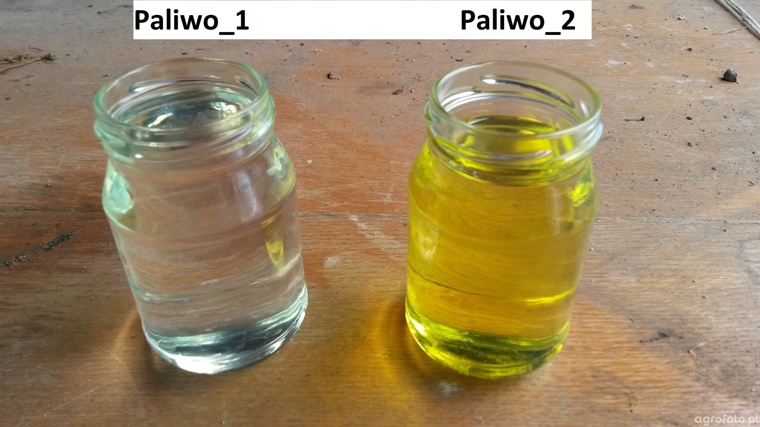

Porównanie paliwa B0 i B7.
Rolnicy od kilku tygodni kłócą się o jedno: czy paliwo B0 jest naprawdę lepsze od B7, czy to tylko mit nakręcany przez sprzedawców i trendy z internetu. W jednym gospodarstwie silnik „ciągnie jak złoto”, w innym pojawia się osad w zbiorniku i obawy o smarność. Użytkownicy AgroFoto piszą wprost: „B0 jest suchsze, na granicy normy”, a inni kontrują: „rolnicze B0 miało najwięcej cetanów w laboratorium”. Do tego dochodzi temat ceny — różnice są nawet 60 gr na litrze. W efekcie jedni robią zapasy, inni wracają do B7, bo boją się uszkodzić wtryski. A prawda leży gdzieś pomiędzy.

„W normie, rozumiesz — w normie.” — irytuje się jeden z użytkowników, gdy temat smarności B0 wraca jak bumerang.
„Rolnicze B0 miało najwięcej cetanów w moich testach laboratoryjnych.” — pisze inny i dodaje zdjęcie z wynikami.
„Suchsze paliwo szybciej zajedzie układ paliwowy, a nie miskę olejową.” — odpowiada kolejny, gasząc techniczne teorie.
„Zimowe B0 idealnie klarowne, ale letnie było mętne i miało osad.” — raportuje rolnik, który tankował z dwóch partii.
„Każdy handlujący potwierdza: zimowe jest lepsze od letniego.” — dodaje następny.
