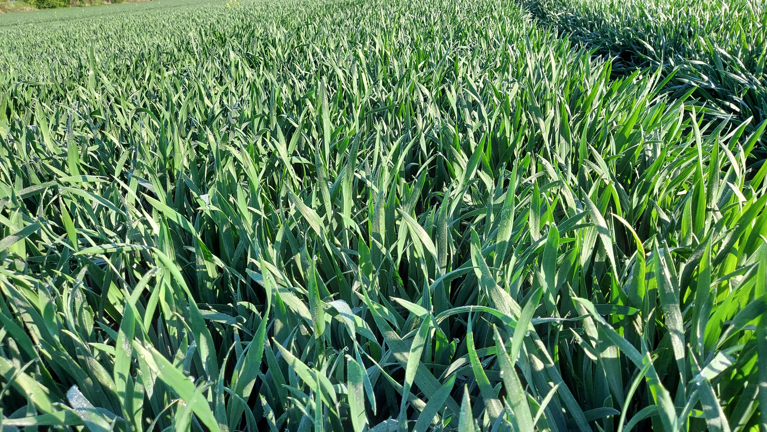

Pszenica ozima LG Jutta - 14.05.2021
Na początku fazy strzelania w źdźbło należy rozpocząć wiosenną ochronę zbóż przed chorobami. W zabiegu tym zwalczamy choroby, których cykl rozwojowy rozpoczął się jeszcze jesienią i jest kontynuowany wiosną. Niszczymy w nim obecnie występujące infekcje, zapobiegamy ich aktywności w dalszych fazach rozwojowych.
W tej fazie infekcje chorobowe jeszcze nie przyczyniają się do znacznego spadku plonu, zgoła odmiennie wygląda to w dalszych fazach rozwojowych, co więcej, niektórych chorób obecnie występujących nie da się wyeliminować w późniejszych fazach. Z jakimi chorobami zboża zmagają się w tej fazie i jakie zagrożenia płyną z ich strony?
