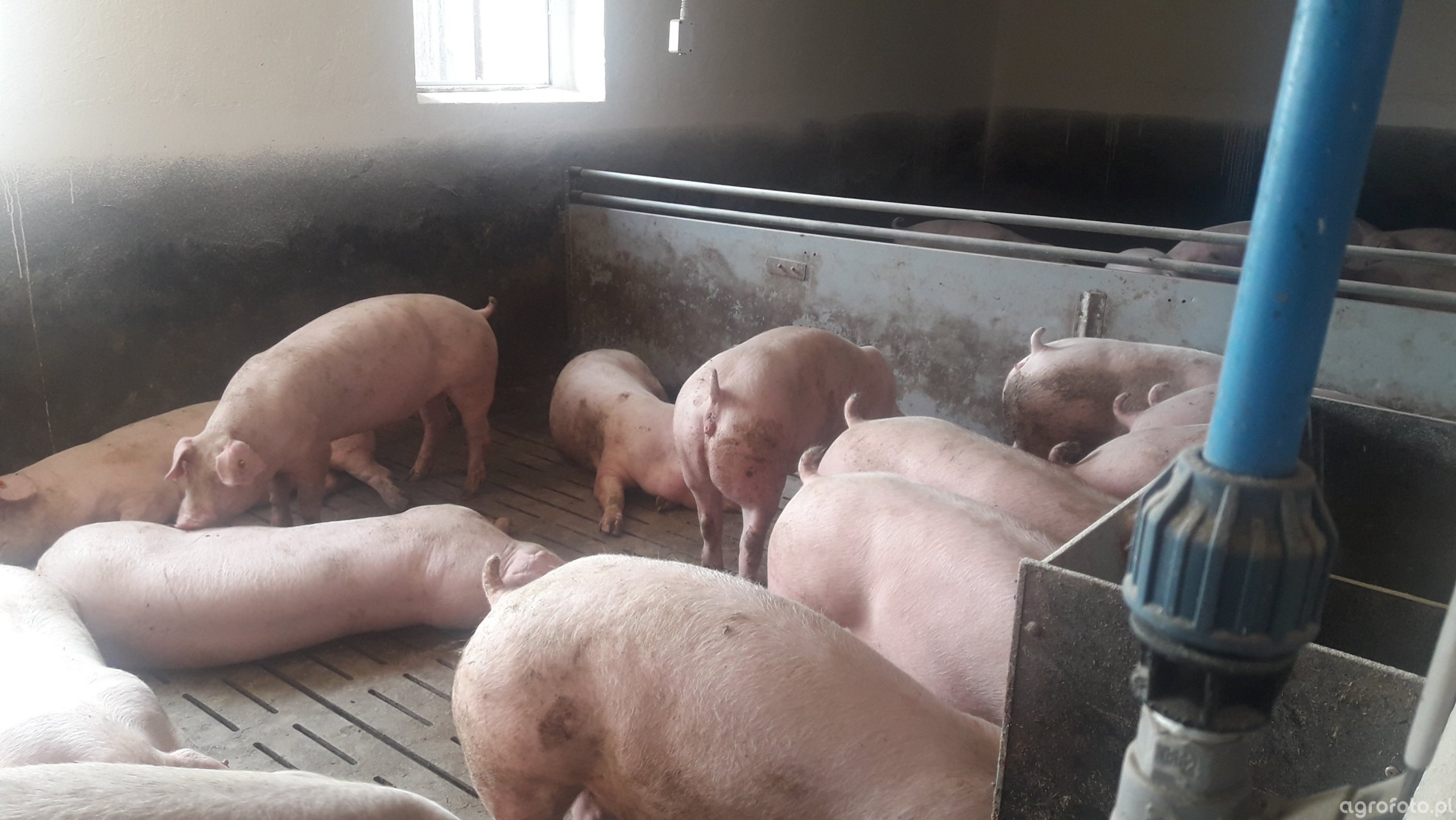

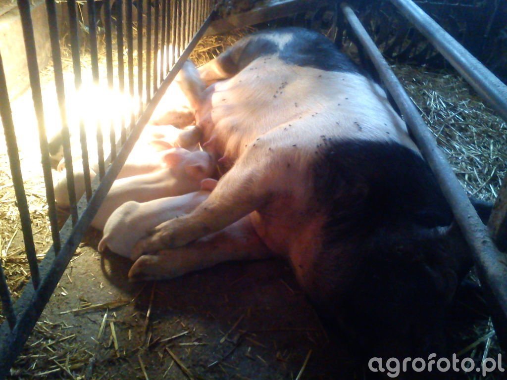

Kluczem do uzyskania zdrowych prosiąt jest utrzymywanie w prawidłowych warunkach temperatury, wilgotności i światła. Bardzo wrażliwe na zmienność tych parametrów są najmłodsze zwierzęta.
 Temperatura jest łatwym do obserwacji parametrem, jednak to co odczuwają zwierzęta ni jak ma się do temperatury zewnętrznej. U prosiąt po porodzie niska temperatura jest przyczyna nawet 30 % upadków. Wpływa na to mały rozmiar ciała oraz niewielkie zapasy energetyczne. Zwierzęta wychłodzone częściej przebywają w pobliżu matki, co prowadzi do przygnieceń. Gdy jest zimno skupiają się , luźno leżące świadzczą o tym, że jest gorąco.
 W kojcu znajdują się dwa sektory, dla lochy optymalna temperatura to 19-21 stopni Celsjusza. Prosięta natomiast w pierwszych dniach potrzebują 31- 34 stopni, a od 4 do 14 dnia od 24 do 32 stopni Celsjusza. Jeszcze w 4 tygodniu warto zwracać uwagę na komfort termiczny. Często popełnianym błędem jest zbyt niska temperatura przy odsadzeniu. W tym okresie doskonale sprawdzają się maty grzewcze. Temperaturę 26-27 stopni należy utrzymać na odchowalni przez okres 7 dni. Aby zapewnić komfort cieplny potrzebna jest również odpowiednia wilgotność, która powinna wynosić 65%-70%.  Do tego odpowiednia wentylacja zapewni dobrostan zwierząt na właściwym poziomie.
