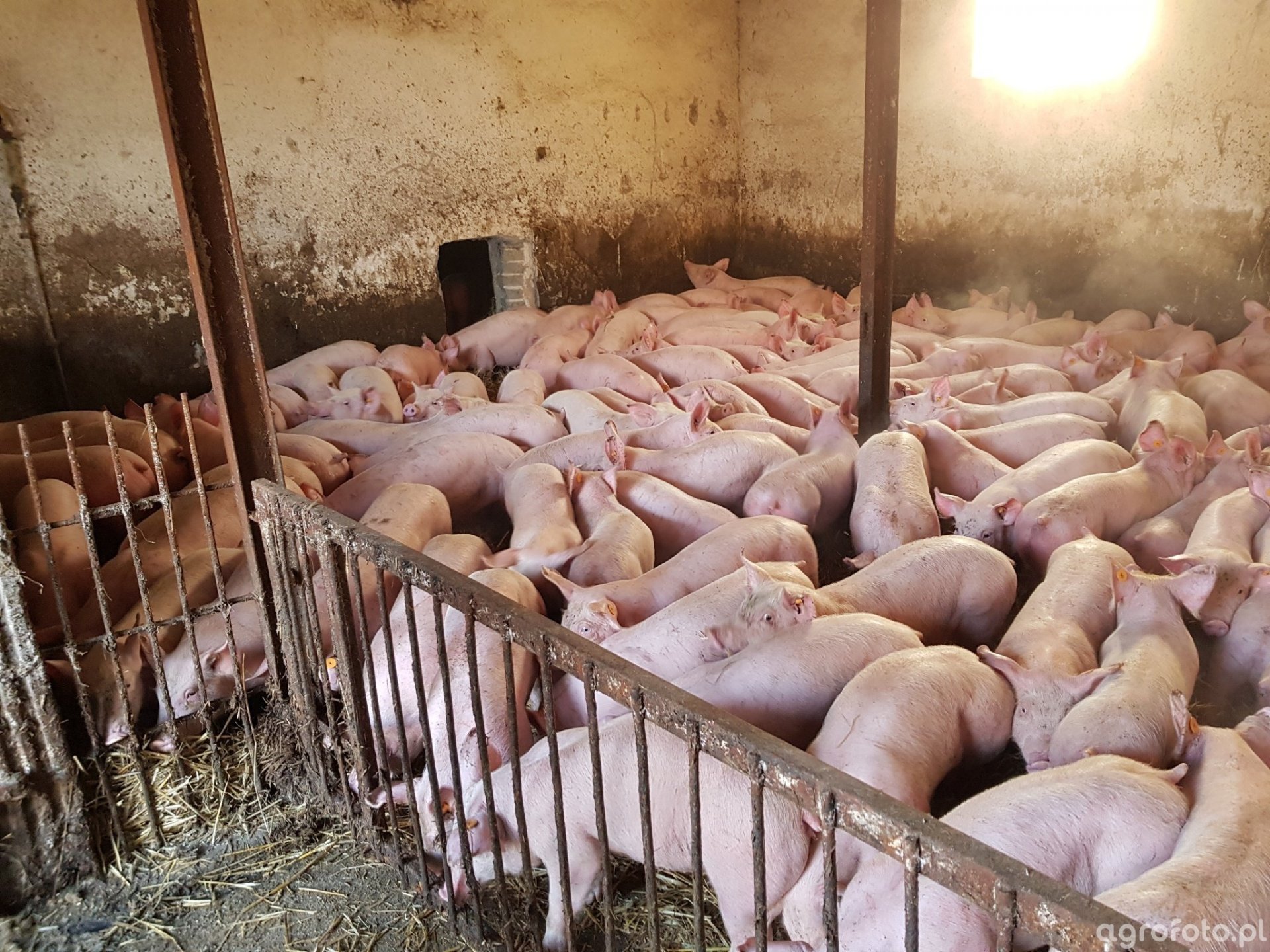

Odszadzenie prosiąt od matki i ich dalsze utrzymanie jest jednym z najbardziej newralgicznych momentów podczas całego tuczu. Decyduje o zdrowiu zwierząt i ostatecznym wyniku finansowym. Jak zatem zrobić to w sposób prawidłowy?
Moment odsadzania prosiąt niesie za sobą szereg negatywnych skutków związanych z stresem w nowym środowisku oraz zmianą paszy. O tym ile odsadzimy sztuk zdolnych do dalszego tuczu decydują już pierwsze dni życia prosiąt. O prawidłowej opiece nad noworodkami mówiliśmy w artykule ,, Prosięta lubią ciepło''  https://www.agrofoto.pl/forum/blogs/entry/2606-prosieta-lubia-cieplo/ oraz ,, Przebieg porodu u macior'' https://www.agrofoto.pl/forum/blogs/entry/2606-prosieta-lubia-cieplo/. W warunkach polskich do odsadzania dochodzi najczęściej pomiędzy 28, a 42 dniem życia. Masa ciała prosiąt nie może być mniejsza niż 7- 8 kg.
W pierwszych dwóch tygodniach jedynym pokarmem dla prosiąt jest mleko matki,  okazuje się jednak, że nawet wysokomleczne maciory nie są w stanie zaspokoić pełni potrzeb żywieniowych. Dlatego, należy podawać prosiętom prestarter. Przejście z płynnej formy diety jaką jest mleko do stałej stanowi problem, gdyż sekrecja amylazy odpowiedzialnej za trawienie skrobi nie jest wystarczająca u młodych zwierząt. Dlatego też pasza, powinna być podana zabiegom technologicznym np :(granulowaniu, ekspandowaniu czy też mikronizacji) Prestartery należy podawać najpierw w minimalnych ilościach tak by zwierzęta nie straciły zainteresowania paszą , a następnie w karmidełkach. Pozwoli to przyzwyczaić się do karmideł na tuczarni. Badania wskazują , ze w momencie odsadzenia nawet 4% prosiąt nie pobiera paszy przez dwie doby. Ta grupa jest najbardziej wrażliwa na uszkodzenia układu pokarmowego. Wzrasta podatność na patogeny chorobotwórcze, pojawiają się biegunki, wzrost prosiąt ustaje. Powinno zachęcać się do stałego pobierania paszy np: podając ta samą paszę co przed odsadzeniem. Podobny wygląd smak i zapach pozwolą na stopniowe bezinwazyjne przejście na inne produkty.
