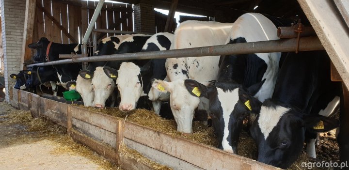

Jednym z podstawowych problemów wielu hodowców jest brak sztuk na remont stada. Wysokowydajne krowy są mocno eksploatowane przez co mają problemy z rozrodem, chorobami czy też racicami. Efektem tego jest szybkie brakowanie. Sztuki te należy zastąpić nowymi mlecznicami. Zatem kiedy najlepiej przystąpić do rozrodu jałówek?
Na to czy dana sztuka nadaje się już do zacielenia wpływa szereg czynników. Kiedyś podstawowym był wiek, jednak teraz z opinii wielu specjalistów wynika , ze nie jest on aż tak kluczowy. W pierwszej kolejności należy zwrócić uwagę by zwierzę osiągnęło około 60% masy dorosłej sztuki, co w przypadku rasy Hf wynosi około 360-  kg  oraz wzrost jałówki. Tuż przed ocieleniem powinna ona osiągnąć około 137 cm w kłębie i 600-650 kg masy ciała. Poza tym należy dbać o prawidłową kondycję zwierząt, tak by jałówki nie był zatuczone. Dzięki temu nie będziemy mieli większych problemów z porodem i chorobami metabolicznymi nowych krów.
Koszt zakupu wartościowej sztuki nie jest mały. A w przypadku gdy sami odchowamy nową krowę jesteśmy pewni jej pochodzenia, przebytych chorób i możemy spodziewać się jak bardzo będzie wydajna. Przy obecnej gamie nasienia buhajów do inseminacji jesteśmy w stanie rozwijać swoje stado w wskazanym kierunku. O tym w jaki sposób odchowujecie swoje jałówki rozmawialiście na forum https://www.agrofoto.pl/forum/gallery/image/758772-jalowki-cielne/
